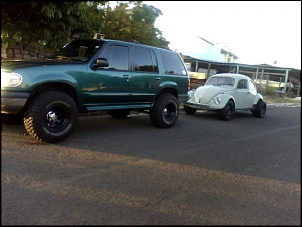

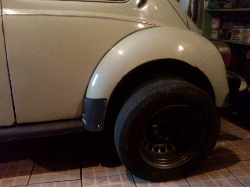

    Fusca com rodado duplo para areia no litoral RS.
    Segue fotos do fusca com rodado duplo, foi adaptado para andar na areia aqui no litoral do RS, é facil colocar a roda dupla e só subir no em um calço e colocar o 2º pneu.

    Fala Lucas.
    Cara acho que para areia e melhor é uma areá maior de contato, não é necessário pneus com garras, e tambem é bem difícil conseguir pneus largos com medidas baixas , 295x50x15 outro fator e o custo dos mesmo que é bem alto, sendo assim, juntei o útil ao barato e aproveitei o jogo de pneus que tinha e coloquei ou dois novos na frente com medida 205x60x15. Para montar também e facil e só subir a traseira num calço e colocar o outro pneu, pois a fixação dos mesmos são independentes do interno para o externo (interno e fixo no cubo com parafusos originais, e o externo com parafusos M12 e porcas de rodas entre eles tem um sistema de buchas de aço, "espaçador").

    Nesse tipo de rodado duplo a roda externa não colide com os para-lamas?
