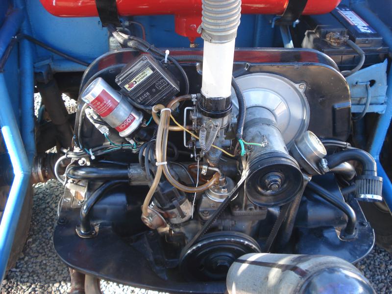

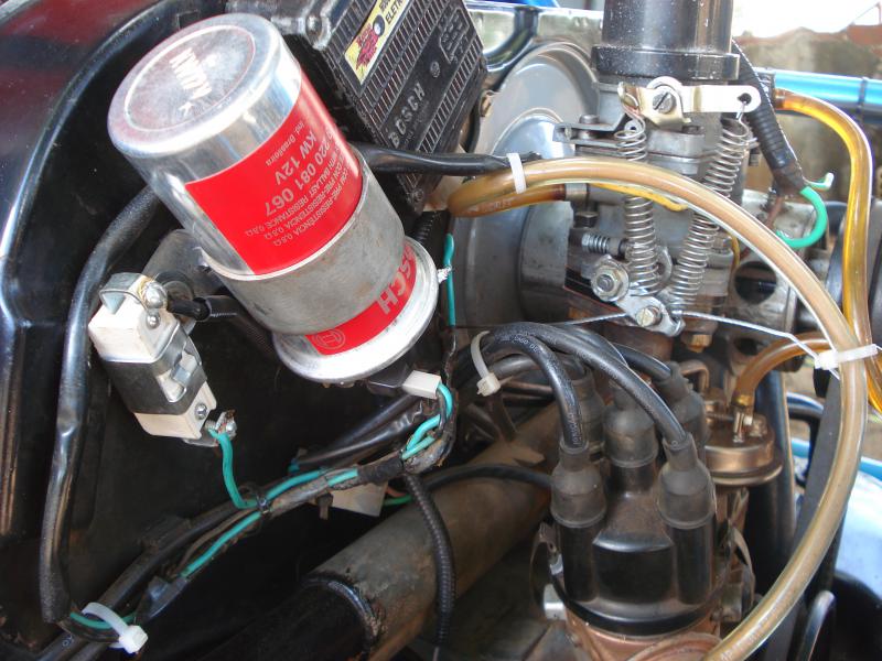

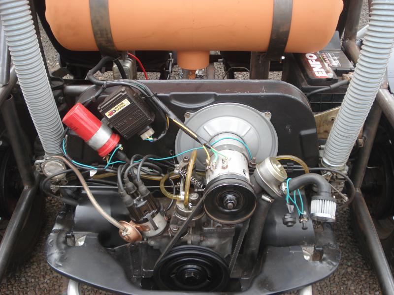

    Boa tarde Leandro! com certeza é possível resolver eu fiz na minha e tá funcionando perfeitamente, aliás, parei de ter transtornos com ela depois que substitui a dupla carburação pela simples, vc vai pecisar encontrar no desmanche um coletor com os "pézinhos" em bom estado, deverá comprar em uma auto-peças dois anéis de vedação de alumínio para a junção do coletor, depois deverá comprar ou encontrar um carburador simples em perfeito estado, limpar e substituir todas as juntas e giclês e regular conforme especificação vw, e não com o ouvido do mecânico...cara eu não sou mecânico, más este problema de ele não pegar mais depois de aquecido parece ser um problema de acerto de ponto e de avanço do ponto...tente regular ele com o motor quente...provavelmente resolverá...Motor vw a ar 1600 fica mais esperto com a dupla carburação, más vc dificilmente vai passar uma semana sem mexer nos carburadores pra regular...é um stress...depois q mudei nunca mais problema com o carburador e a perda de potencia é imperceptível
    Veja aí umas fotos de como era e como ficou! qualquer coisa veja mais da minha gaiola no tópico:Nova Variola Surgindo
