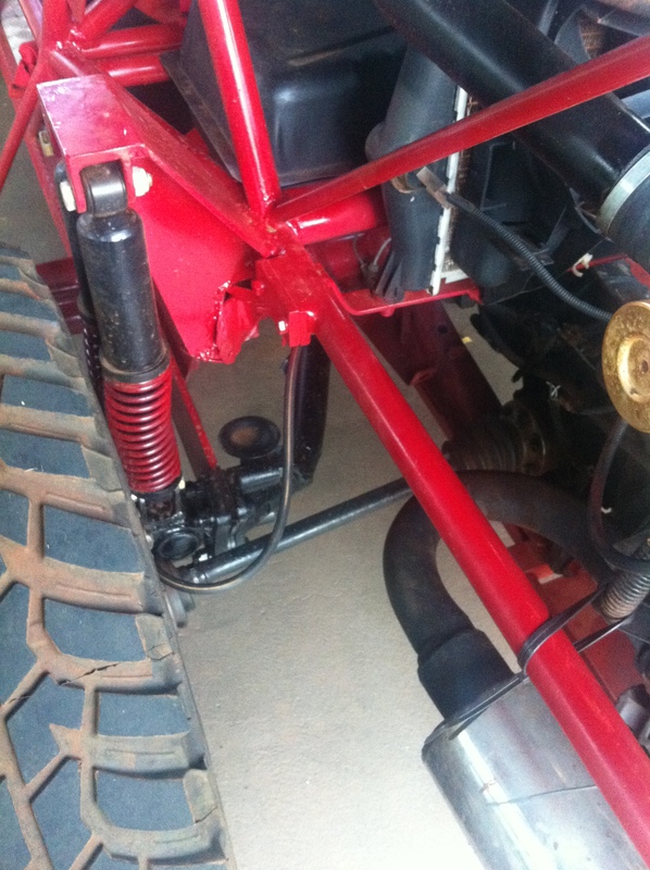

    Barra de torção e feixe de mola (fusca vs kombi)
    Estou com o seguinte problema...
    Mesmo depois de jah ter feito isso! 2 amotecedor cada lado com 2 molas cada lado..
    A minhas suspencao trazeira esta ficando mole denovo..
    Estava pensando em troca a barra de torçao, será que sao todas igual ou tem mais forte?
    Idem para a dianteira que queria deixar mais dura...

    Cara, que molas são estas? tenta colocar molas um pouco mais duras, tipo de corcel II....

    Essas vai no amortecedor,vende no mercado livre... de corcel é grande pra colocar ai..

    Poise, mais se nao me engano essa é pra dianteira nao é?
    Dai na dianteira nao tem caixa nem motor, ou seja, o peso é mto abaixo do peso da parte de tras... que além de tudo ainda tem o peso dos passageiros

    Por isso coloquei 4 hehehe,mas esses eh soh pra ajuda... achei a que a barra de torcao devia aguenta mais...

    Da uma olhada se a barra de torção não está condenada, e tentar dar mais um ponto nela, já ajuda.
