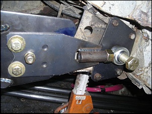

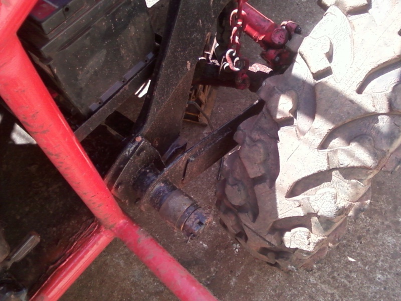

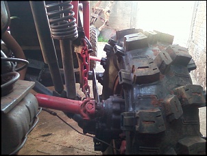

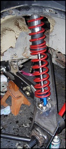

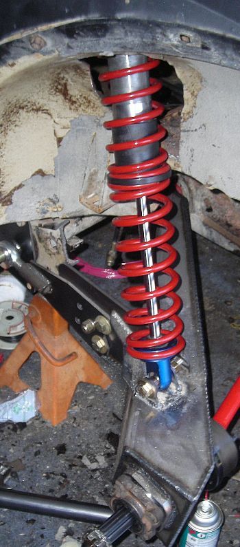

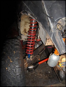

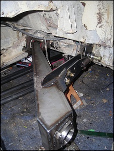

    Fag, da uma olhada nestas fotos e veja se te ajuda.
    A 1ª é de uma sugestão para se retirar tudo e fazer novas bandejas com coxin.
    as demais fotos eu consegui em site gringo e são de uma adaptação de IRS em um baja. Pelo que da para ver nas imagens, o mexanico quetirou as barras de torção, colocou uma chapa de aço no lugar e adaptou um terminal rotular na ponta do facão preso na chapa que esta no lugar da barra de torção. Já vi alguns usuaros aqui do site comentarem destes tipos de terminais para confecção de suspensão duplo A. disseram poder encontra-los em lojas que tem peças para tratores e implementos agricolas (parece não ser muito barato não).
    As duas ultimas são da adaptação do amortecedor e mola
    Boa sorte e sucesso na sua modificação

    Essa de fazer uma chapa parafusada com uma rotula eu acho que é a mais facil, que o que faz foça mesmo é o tirante o facão é mais guia mesmo

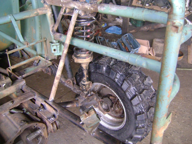

    montei minha gaiola com cambio da kombi com cruzeta, e motor ap 1.8 mais ela quando trava em algum buraco e eu acelero para ela sair ela chacoalha muito a traseira, oq seria issu, eu inutilizei a barra de torçao e fiz um suporte para o facão onde ele trabalha apenas com guia para o irs, e coloquei amortecedor com mola na suspensao traseira-foto-0167.jpg-foto-0146.jpg

    Por acaso vc não está enganado? o que vc diz "chacoalha", não seria os famosos pulos? esses pulos são causados por este tipo de suspensão juntamente com as reduções.
