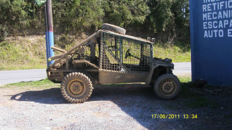

    Pessoal, vi varias gaiolas da galera do forum, de todos os tipos....e varias delas são fechadas de latas, a minha esta toda aberta, só tem a estrutura...e ai pintou a duvida...o que é melhor para andar na lama...gaiola aberta ou fechada?? O beneficio é apenas não se sujar??

    Fechada, com chapas e Tela. Seguraça sempre né . mas mesmo assim se suja.
    Não quer se sujar vai de Jeep...
    A minha é fechada com chapa metade e o resto com tela.;

    Então a tela é bom pra evitar de entra galhos e acerta o rosto por exemplo!!! tenta andar sem uns dias pra ver!!! de repente vc acha q precisa coloca é só por a mão na massa

    Segurança em primeiro lugar!!! A minha é fechada com chapas e até agora só vi benefícios...pois na trilha ou no mato sempre tem um galho virado pra vc, e a gaiola ainda pode passar em cima de um pedaço de pau ou uma pedra, levantar ele e acertar o piloto, se não estiver protegido, e eu ainda acho indispensável para-lamas e para-brisas nas gaiolas, vc gasta um pouco mais pra colocar estes equipamentos mas a segurança aumenta consideravelmente.

    Com certeza nosso amigo Joy tem razão, a segurança deve ser observada, principalmente nesse quesito.
    Vc falou em gaiola aberta ou fechada com relação a sujeira?
    Bom, a minha não é nada de mais, porém tem tela na frete, e teto também.
    As laterais com chapas até metade, porém, ainda sinto necessidade de ter uma portinha, pra evitar que os gaolhos batam em min durante a trilha.
    Abracos
    pode também fechar com fibra!
    a minha gaiola foi fechada com fibra, ficou muito bom e bem resistente. além de ganhar no peso!

    a minha é toda fexada e com portas, não é bom da uma virada e sair um braço para fora....
    e não adiante ser toda fexada e andar sem cinto e capacete..........

    Entendi, é em relação ao quesito segurança eu ja senti necessidade sim, eu andei no meio do mato e entra muito galho, por isso eu pensei em fechar a parte de baixo. E que tela é essa que o pessoal coloca?? Onde encontro?? E eu gostei da questão da fibra. Como fazer a fibra? Nunca mexi com fibra, ontem eu tava pensando em utilizar, mas como fixa ela na estrutura? valeu pessoal

    Ah com certeza, a primeira coisa que eu fiz quando peguei a gaiola foi comprar os cintos de 4 pontas, e as trilhas estou fazendo de capacete por conta do barro ou a agua...

    Na minha gaiola foi feito o molde com papelão e revestido este mesmo papelão com várias camadas de fibra de vidro, ficou muito resistente, as placas de fibra que se formou foi arrebitado nos tubos da gaiola, isso já faz 2 anos de uso e sem problema algum com a fibra, é só tomar cuidado para não pegar fogo se não... (rsrsrs)

    Olá, tem Gaioleiro que diz: "A lama faz bem pra pele" kkkkkkkk, brincadeira, o fator segurança é tudo, vou fechar a minha com tela, colocar um pára-brisa e pára-lama, vou documentar ela....hehe, abraço.
