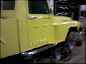

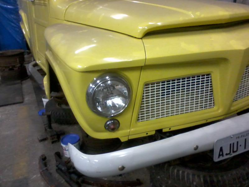

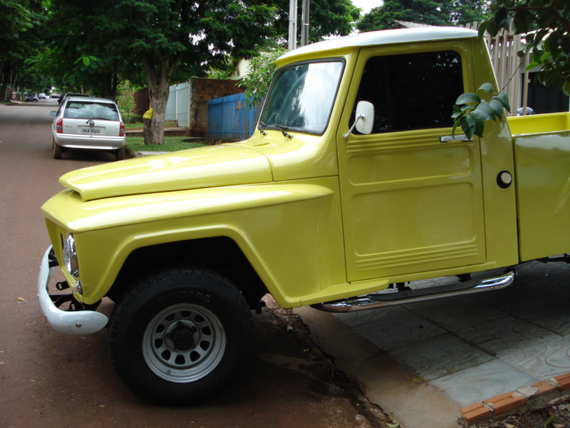

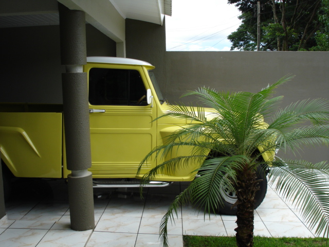

    Bom, estamos começando esse projeto, uma F-75 com motor mwm sprint e cambio clark 260 F ( a princípio)...
    Esse carro foi comprado em Palotina-PR, no estado das fotos abaixo, viemos eu e meu pai com ela para Santos-SP. Mas daqui até lá vão 1000km, e a F-75 voltou andando os primeiros 500km, a outra metade veio de guincho pois a bixinha não conseguiu acompanhar a F-250, e o motor bateu (estava soprando muito, com a vibração o fio da cebolinha de óleo soltou, o óleo foi embora pela tampa e pimba !).
    A seguir fotos dela ainda no Paraná:
    Miniaturas de Anexos Miniaturas de Anexos F-75    1969 Amarelinha-f-75-renato-032.jpg   F-75    1969 Amarelinha-f-75-renato-035.jpg   F-75    1969 Amarelinha-f-75-renato-045.jpg   F-75    1969 Amarelinha-f-75-renato-005.jpg   F-75    1969 Amarelinha-f-75-renato-017.jpg

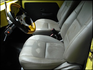

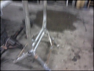

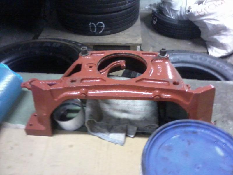

    Ela também irá ganhar um par de bancos concha, para ver se melhora a dirigibilidade da coisa.
    ontem retirei os eixos para revisá-los, e irei colocar uma relação mais longa (a minha é 9*53 e vai pra venda...)

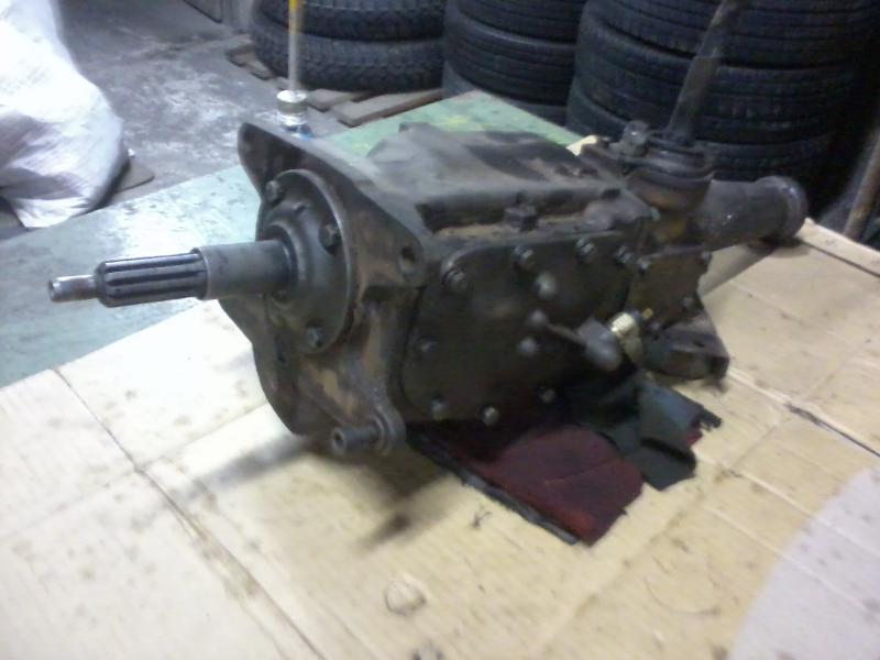

    abaixo seguem fotos da obra prima que inventei para ser o suporte dos eixos na revisão, da capa seca C-20, do cambio clark 260F e do carro pendurado.
    Amanhã posto fotos do eixo aberto.
    Miniaturas de Anexos Miniaturas de Anexos F-75    1969 Amarelinha-foto0328.jpg   F-75    1969 Amarelinha-foto0330.jpg   F-75    1969 Amarelinha-foto0333.jpg   F-75    1969 Amarelinha-foto0325.jpg   F-75    1969 Amarelinha-foto0324.jpg

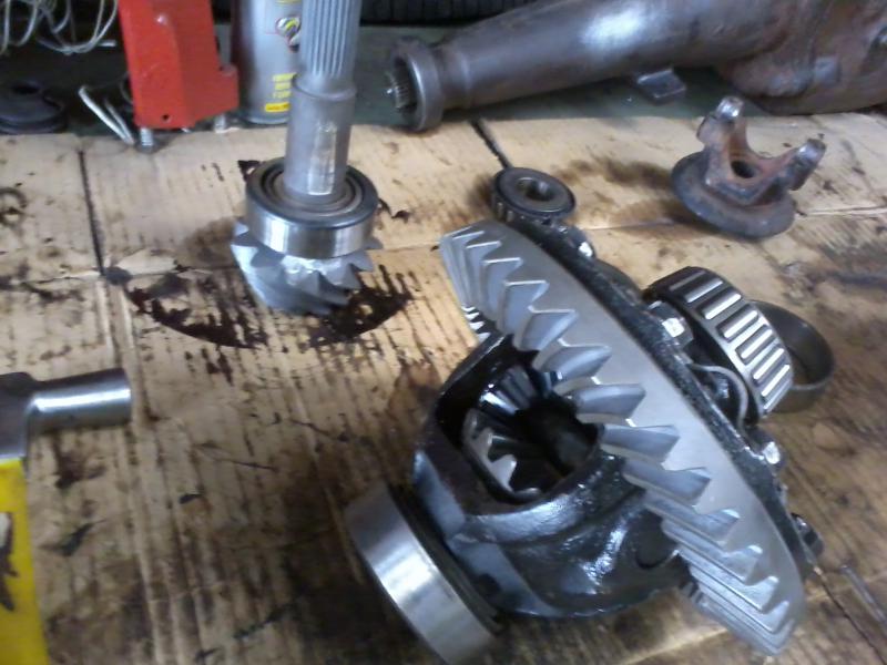

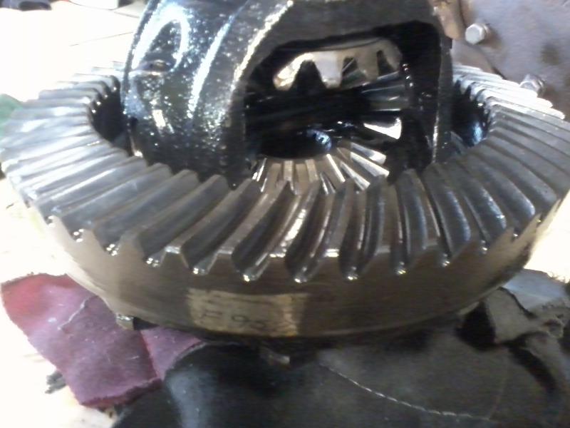

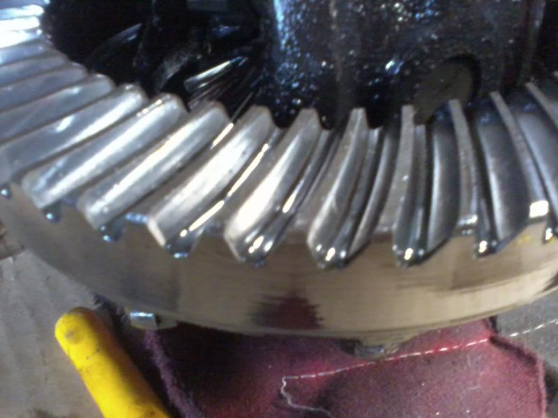

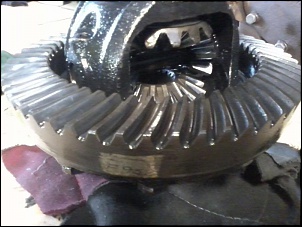

    diferencial traseiro aberto
    e a relação 9*53, vai para venda...
    Miniaturas de Anexos Miniaturas de Anexos F-75    1969 Amarelinha-foto0335.jpg   F-75    1969 Amarelinha-foto0336.jpg   F-75    1969 Amarelinha-foto0337.jpg   F-75    1969 Amarelinha-foto0338.jpg

    Que bancos são esse que estão na F75? Vai vender?
    Forte abraço!
    Usuário Avatar de Felipe Zanette
    29/11/2010
    santos/SP
    37
    275
    são de corola, tão lindoes, regulagem de altura e tudo, mas como comprei os conchas, não vou usa-los, vou acabar vendendo...

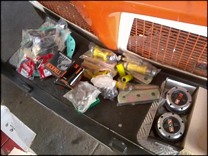

    peças
    Algumas peças que chegaram...
    rolamentos, juntas, retentores dos eixos e a relação 11x41
