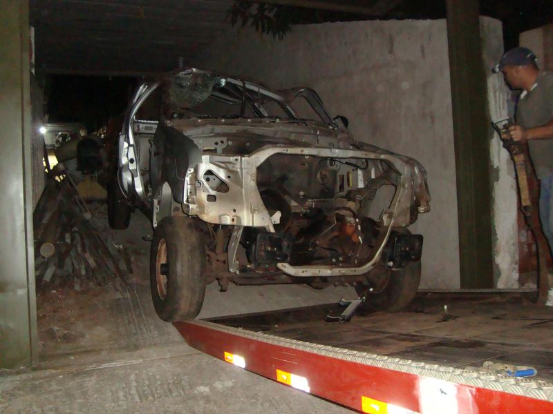

    Depois de feito isso, o próximo passo eu ja estava presente... buscamos ele com um cambão la na casa da minha avó, onde ele ficou sendo vigiado o tempo todo pelos velhinhos. rss
    Chegando na oficina denovo e sendo posto no Box dele nós içamos a lata de cima do chassi que por sinal é perfeito/lindo original

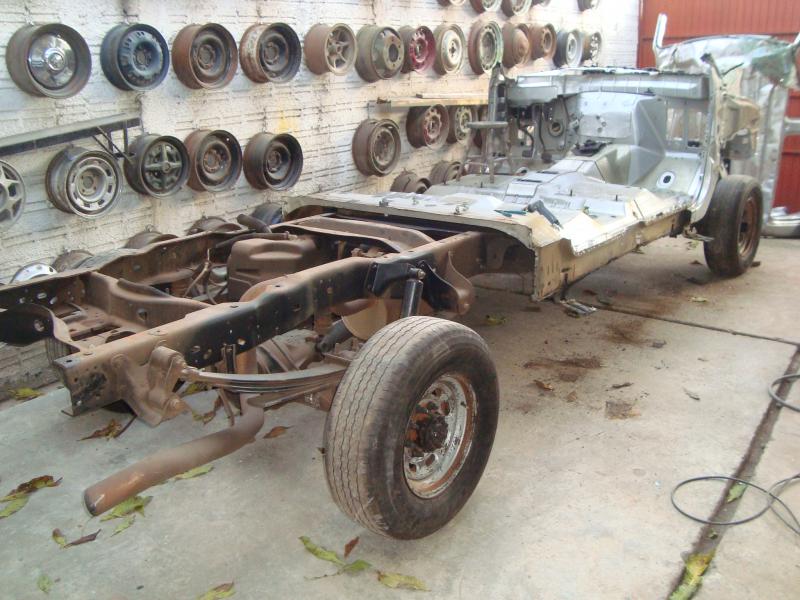

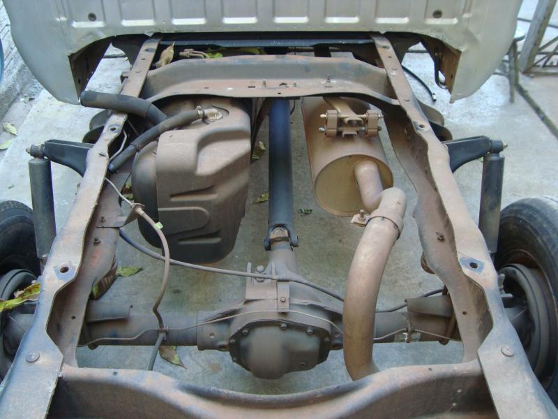

    Depois de removida a lata de cima do chassi, levei o motor V8 Original pra bancada, abrimos ele e revisamos (bronzinas, aneis, limpeza, bomba combustive...)
    Depois de revisado o motor, demos um trato no chassi e pintamos chassi, motor cambio.
    Essa mecanica esta sendo montada uma F-100 1954 Picape, e com ela eu pretendo vender para levantar grana pra um NOVO POWERTRAIN.
    Mas como nem tudo é como queremos...... as coisas podem ser melhores do que esperamos.
    Chegou essa semana pra mim a mecanica que deixará o querido Conde Drácula digno de seu nome.
    F- 250 4x4, 4 portas, ano 2010. Nesse kit acompanha toda a mecanica e a cabinebatida para ser usado estrutura de assoalho, painel de fogo, pedaleiras, coluna de direção, freio estacionário, assim mantemos todo os coxins originais da 250. Só não acompanha o motor que originalmente seria um Cummins 4cc eletronico pois meu Drácula será movido por um motor V8 Diesel de 6.5 Litros Bi turbo intercoolado.
    Segue o anexo das fotos da nova mecanica.
    Miniaturas de Anexos Miniaturas de Anexos -dsc08837.jpg   -dsc08841.jpg   -dsc08854.jpg   -dsc08863.jpg   -dsc08856.jpg

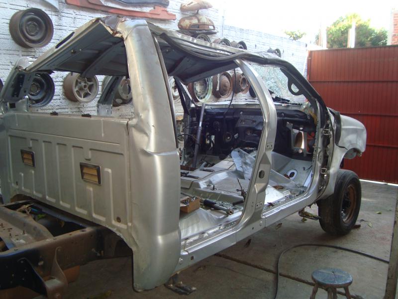

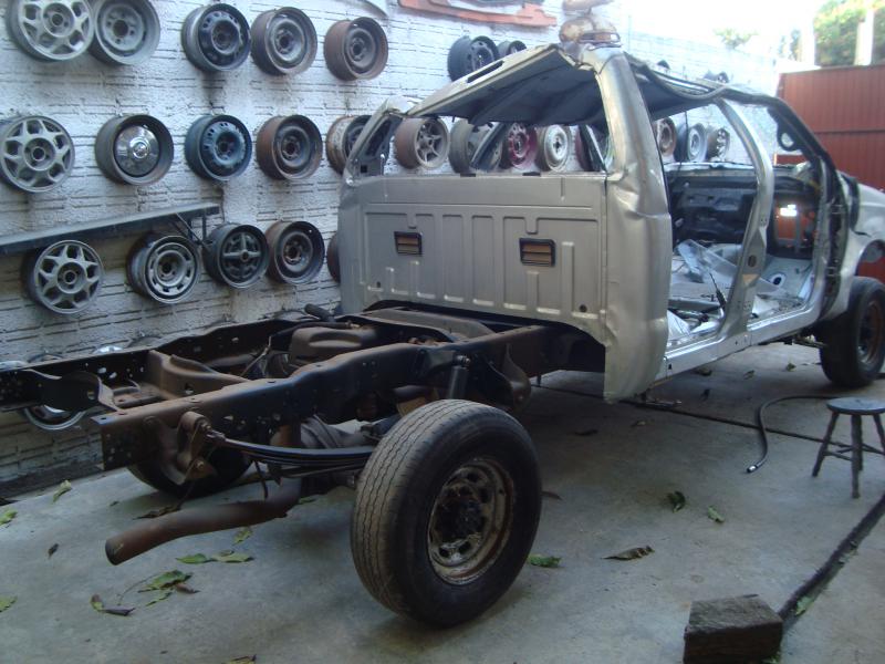

    Trabalho duro durante o sábado de tarde.... que delicia. rss
    Bom, nessa tarde começaram os primeiros passos na lataria da ex 250 para poder vestir o Drácula sobre ela.
    Começamos a tirar todos acessorios que ainda havia na lata (fixação de cinto com regulagem, batentes fechadura de porta, "puta que pariu" do passageiro, parafusos e porcas inativados, por inquanto rs....
    Depois disso carquei o plasma pra riba e fui tirando a parte grossa que tenho certeza que nao usarei.
    Miniaturas de Anexos Miniaturas de Anexos -dsc08859.jpg   -dsc08875.jpg   -dsc08876.jpg   -dsc08877.jpg   -dsc08880.jpg

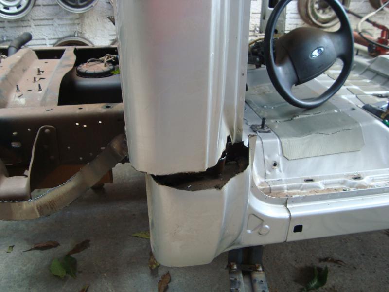

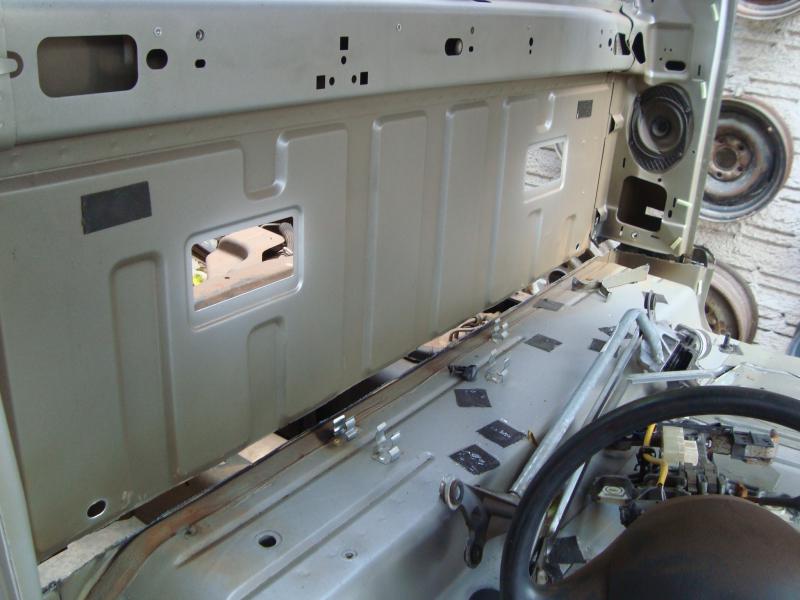

    mais fotos...
    em uma delas meu pai sentado no banco provisorio e medindo no olhometro... no painel de fogo, logo quando começa a subir do assoalho pra o painel teremos de estreitar ou afunilar como preferirem para poder descer o Drácula sobre.
    Mas esse serviço será para um proximo momento.
    Como ainda nao vendi a Ford F-100 v8 original 1954 Picape nao posso me dar ao luxo de trabalhar no Drácula durante o horário de expediente normal pois nesse horário sou somente da Donivel rss....OOOOO agonia... rs
    Miniaturas de Anexos Miniaturas de Anexos -dsc08882.jpg   -dsc08861.jpg   -dsc08885.jpg   -dsc08886.jpg   -dsc08889.jpg
