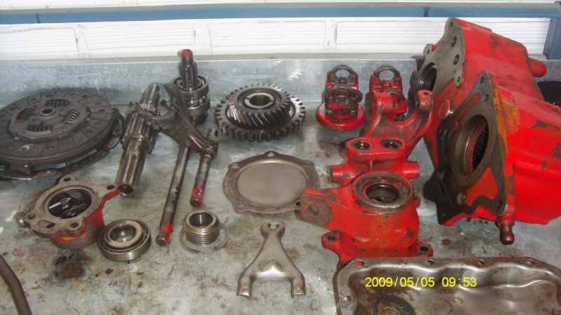

    Pra ter uma ideia de como esta sendo feito:
    -A lataria foi toda Jateada.
    -O chassi foi todo jateado,passado fundo P.U e pintado com Preto Duco catalizado.
    -Motor foi Feito inteiro ( Furado camisa,trocado pistão,feito cabeçote, etc...) Só no motor foi gasto R$ 3 mil...
    -Cambio foi aberto para revisar ( as vzs escapava a reduzida,foi arrumado)
    -Diferenciais foram abertos e revisados.
    -Freios Feitos.
    E assim por diante... hehe

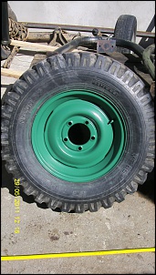

    Parabéns pela iniciativa de mantê-lo original. Pelo jeito a restauração vai ficar "um luxo". Não se esqueça que em 1962 as rodas eram pintadas na cor da carroceria. Os outros itens o pessoal praticamente já falou quase tudo.

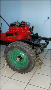

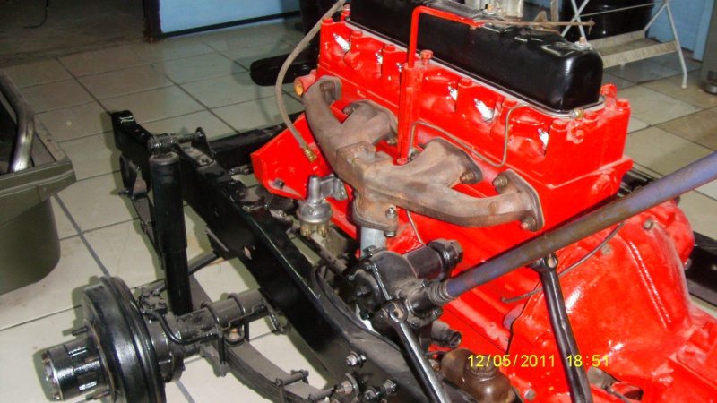

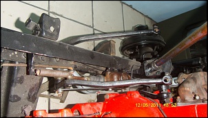

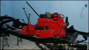

    Bom senhores,devagar estamos Montando o Jeep ! Hehe
    Fazendo os suportes do escape,estamos colocando o Original(ele tinha um Dimencionado,que esta bem guardadinho heheh)
    MOntando ultimas coisas no motor( carburador,distribuidor,alternador) aii queremos funcionar.
    Deixar toda a mecanica Pronta,ai dar os ultimos ajustes na lataria...
    Algumas Fts aiJeep Willys 1962 " Original"-s73f8500.jpgJeep Willys 1962 " Original"-s73f8497.jpgJeep Willys 1962 " Original"-s73f8499.jpgJeep Willys 1962 " Original"-s73f8498.jpg

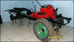

    Mais uma fotinhas...
    Miniaturas de Anexos Miniaturas de Anexos Jeep Willys 1962 " Original"-s73f8520.jpg   Jeep Willys 1962 " Original"-s73f8519.jpg   Jeep Willys 1962 " Original"-s73f8518.jpg
