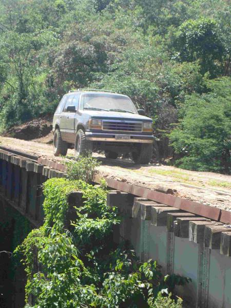

    Ferraz, segue uma foto dela ainda com os 33"....
