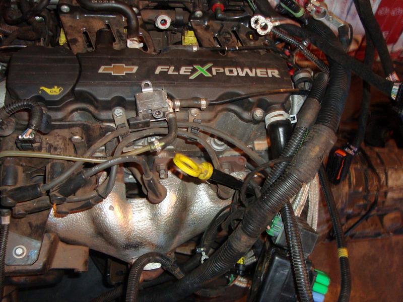

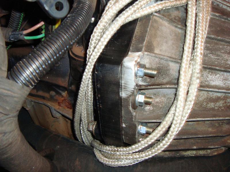

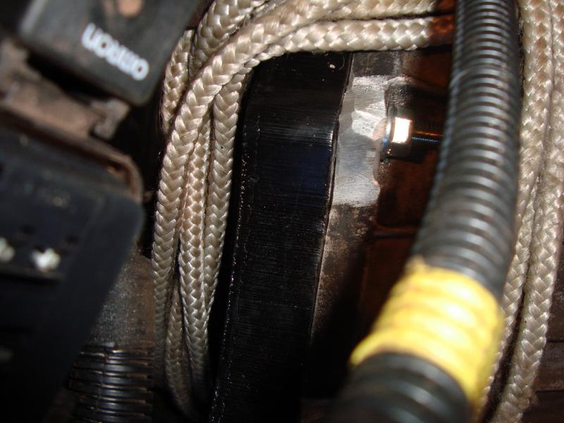

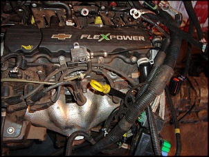

    Fotos externas. hora que eu fizer o suporte vou tirar pra mostrar.
    CJ5 1960 - Verde - 2.4Flex + ZF4HP22 + Dana18-motor.jpgCJ5 1960 - Verde - 2.4Flex + ZF4HP22 + Dana18-fl_motor1.jpgCJ5 1960 - Verde - 2.4Flex + ZF4HP22 + Dana18-fl_motor.jpgCJ5 1960 - Verde - 2.4Flex + ZF4HP22 + Dana18-fl_reduzida.jpg

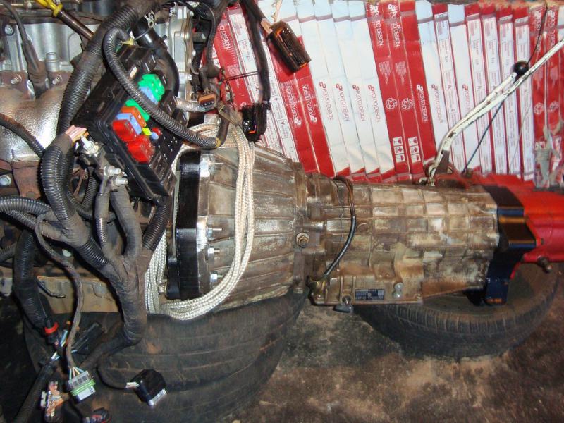

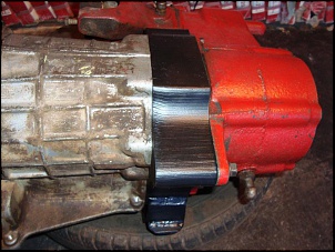

    Mais uma foto do conjunto todo.CJ5 1960 - Verde - 2.4Flex + ZF4HP22 + Dana18-completo.jpg

    Mais um que daqui a pouco tá querendo usar cabos...

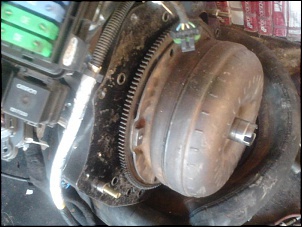

    Ficou bonito o conjunto, quando puder tire fotos da junção do conversor de torque com o volante original do motor

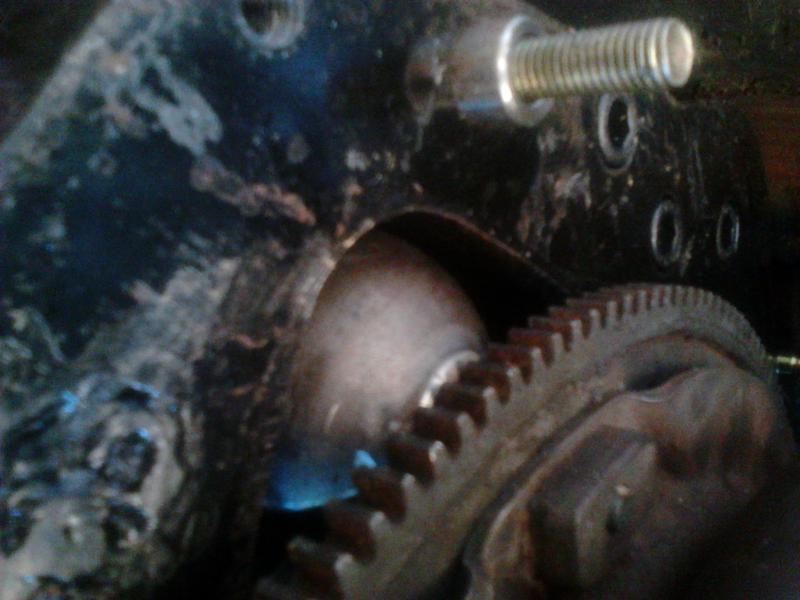

    Blz,

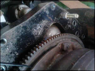

    Como ficou o encaixe do motor de arranque do outro lado ! O que foi preciso fazer !

    hora que eu fizer os suportes do motor e cambio, vou tirar o cambio aí tiro as fotos.

    JCJ, o arranque ficou no volante original. o flex q é maior q o volante teve que ficar naquela polia grande que vem depois do volante. aí pra compensar a diferença da distancia da flange, o conversor de torque foi afastado na mesma medida.
    nao sei se foi essa a pergunta.. se nao esclareci, pergunte novamente.

    JCJ, segue anexo das fotos que prometi...
    Foto 1 e 2: arranque no volante original.
    Foto 3: montado com o conversor.
    Foto 4: flex preso em parte daquela polia que é presa no volante original (foi torneada pro flex não ficar totalmente preso sem movimento, pois o sr. Nello que fez o serviço disse que se não ficar livre naquela parte ele quebra.
