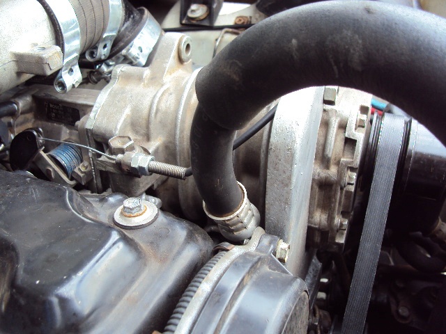

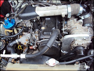

    Fotos supercharger
    Aí jOvens lOucOOs!!
    Seguem algumas fotos da adaptação do Kit Supercharger... está meio sujo e encardido de barro e graxa, mas da pra ver legal...
    Vitara 98 X-Zuki Monstrim-dsc09590.jpgVitara 98 X-Zuki Monstrim-dsc09591.jpg
    Vitara 98 X-Zuki Monstrim-dsc09592.jpgVitara 98 X-Zuki Monstrim-dsc09593.jpg
    Abss

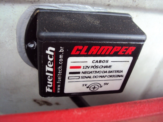

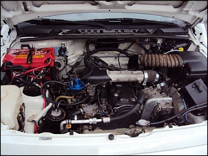

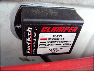

    Mais fotos
    Vitara 98 X-Zuki Monstrim-dsc09595.jpgVitara 98 X-Zuki Monstrim-dsc09596.jpgVitara 98 X-Zuki Monstrim-dsc09597.jpgVitara 98 X-Zuki Monstrim-dsc09598.jpg

    Gostei, muito bem feito o serviço!
    Agora, aguardando o video do motor funcionando, de preferência na trilha!hehe

    bacanassso
    ficou bem feito e bem discreto
    boa sorte com o bixinho

    pOis é peSsoal, ficou muito bem feito meSmo, só quero aproveitar e corrigir, não foi usada valvula westegate e sim um dosador de combustível para manter a linha sempre bem pressurizada... vou fazer um vídeo do motor funcionando ai posto aqui... vamos ver como ele se sai na trilha...
    abração!!
