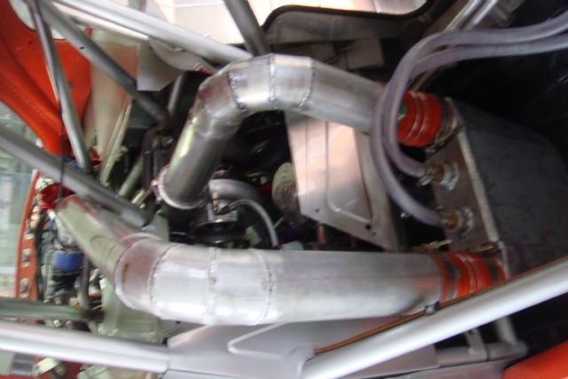

    Tio Eddie, e demais a procura do Intercooler Ideal...
    Já pensaram em um Water Cooler?
    Facilitaria a instalação, visto que a pressurização pode ser colocada em qualquer local, e dali parte (e chega) a tubulação de água, que é mais fácil de ser trabalhada, até o radiador que ficará posicionado de frente para o vento.
    Sem falar da maior eficiência!
    PS.: Só não sei como ficaria o custo....

    Diesel, o lance de water cooler é para arrancada, em uso normal a água ferveria bem rápido e geraria o problema de como resfriar a água?
    Edin, na arrancada eles costumam utilizar o "Ice Cooler" (Ar-Água), que é uma caixa fechada com um Intercooler dentro, onde enchem de água e gelo, onde realmente funciona por pequenos espaços de tempo.
    Já o Water Coller "de rua" (Ar-Água, Água-Ar), possui uma tubulação de água que é ligada a um radiador frontal.
    Da uma olhada na segunda e na quarta fotos. Viu aquelas mangueiras que saem entre a entrada e a saída da pressurização?
    São as mangueiras d`água que vão para radiador frontal.
    Justamente por isso seria mais fácil instala-lo na F1000, pois a Caixa contendo o Water Cooler ficaria próximo ao motor, e apenas as mangueiras d`água iriam até a frente do veículo (radiador). É muito mais fácil fazer as mangueiras d`água chegarem até a frente, do que a pressurização. E para o radiador frontal, existe uma infinidade de modelos.
    Sem falar na maior eficiência, se comparado ao Inetrcooler (Ar-Ar)
    Grande abraço.
