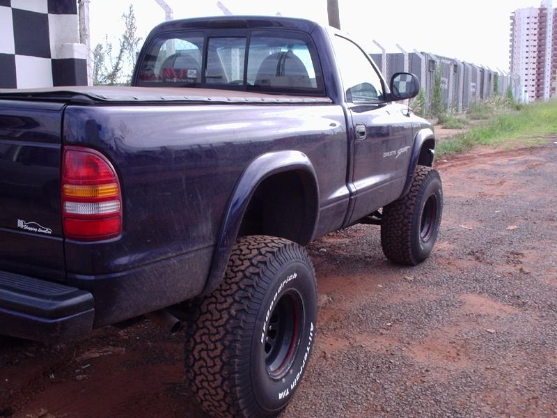

    Pois bem, fiquei à pé durante um ano até que encontrei outra Dakota para comprar. Afinal, tinha tido tantas alegrias com minha camionete anterior que nunca mais passou pela minha cabeça ter outro veículo.
    Assim, comprei outra Dakota, agora 99, e de uma cor azul, meio roxo bem diferente do que já tinha visto no mercado. Curioso, peguei o código da cor e tive a surpresa de ver que o nome da mesma era "Deep Blue". Como sou fanático por Rock'n Roll e tenho muito gosto pelo Deep Purple, batizei a nova Dakota dessa forma.
    Rapidinho tratei de erguer a suspensão e colocar novamente os pneus que estavam na Dakota anterior.

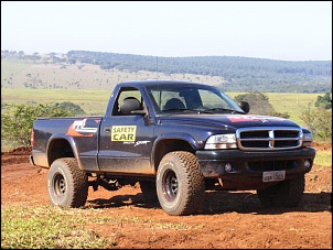

    Certa vez saímos de Bauru e fomos até Praia Grande para fazermos a "Trilha do Lelão", quando fui levando grande parte da bagagem (cerveja) da galera que estava distribuída em outros 9 Jeeps.

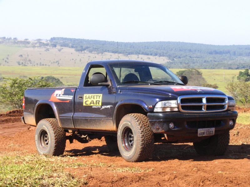

    Cheguei até a ser "Safet Car" com ela, numa prova de velocidade na terra que aconteceu em Bauru em 2005
    Miniaturas de Anexos Miniaturas de Anexos Dodge Dakota 4x4 "Deep Purple"-dsc01231.jpg   Dodge Dakota 4x4 "Deep Purple"-dsc01254.jpg   Dodge Dakota 4x4 "Deep Purple"-dsc01255.jpg   Dodge Dakota 4x4 "Deep Purple"-dakota-ano-99-azul-velocidade-na-terra-julho-2005.jpg

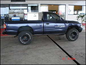

    Assim tive a brilhante idéia de confeccionar um kit para erguer a suspensão em 6pol, de forma que os novos pneus caberiam em seus respectivos lugares.
    Foi portanto copiando um kit americano, e utilizando algumas soluções próprias, que terminei o kit e pude então desfilar de sapatos novos e maiores.

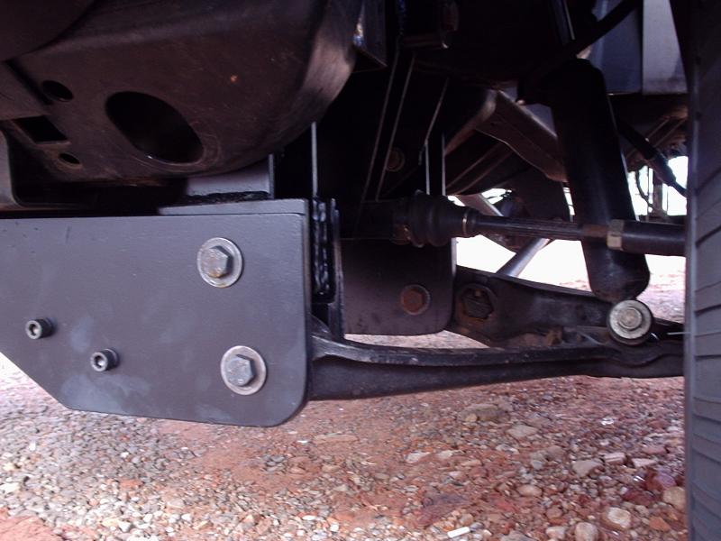

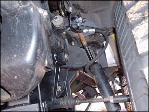

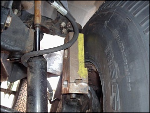

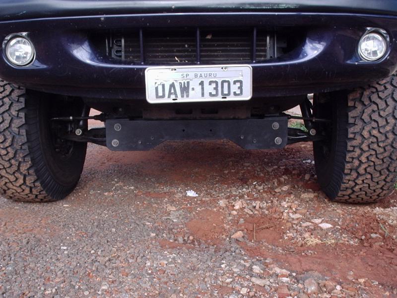

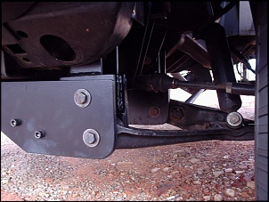

    A primeira etapa seria pensar em como colocar o eixo dianteiro, da forma mais eficiente. Assim, inicialmente foi removido todos os componentes da suspensão bem como seus suportes, deixando a longarina "lisinha". Adaptamos um suporte de molas da F1000 na longarina, um suporte para barra panhard e pontor de fixação para os links que utilizamos os mesmos do troller. Amortecedores dianteiros são os trazeiros da F250 devidamente adaptados, bem como as molas da F100, estas que a meu ver ainda não estão satisfatórias. Ficaram um pouco curtas e duras demais.
    Miniaturas de Anexos Miniaturas de Anexos Dodge Dakota 4x4 "Deep Purple"-dakota-4x4-5-.jpg   Dodge Dakota 4x4 "Deep Purple"-dakota-4x4-6-.jpg   Dodge Dakota 4x4 "Deep Purple"-dakota-4x4-18-.jpg   Dodge Dakota 4x4 "Deep Purple"-dakota-4x4-17-.jpg

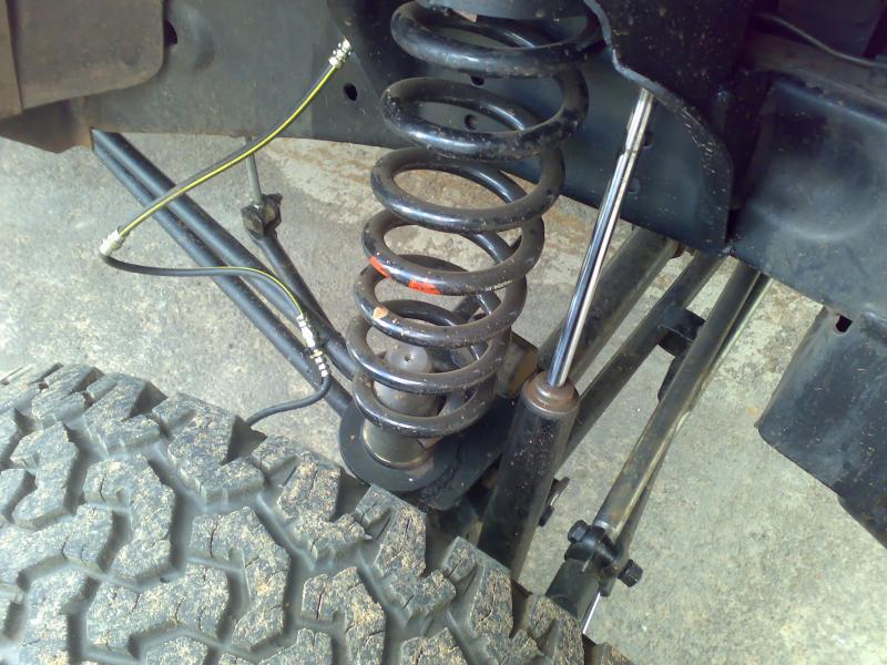

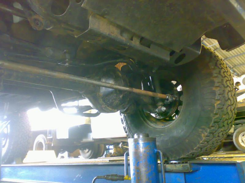

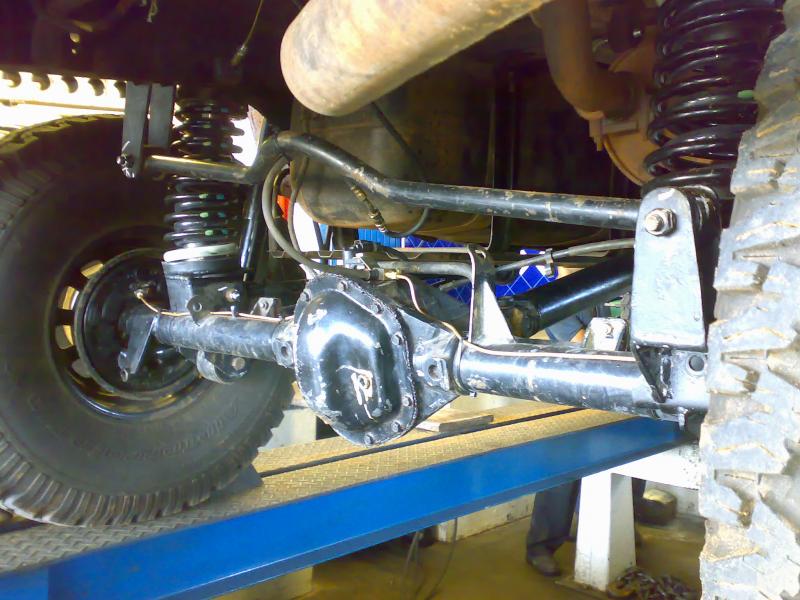

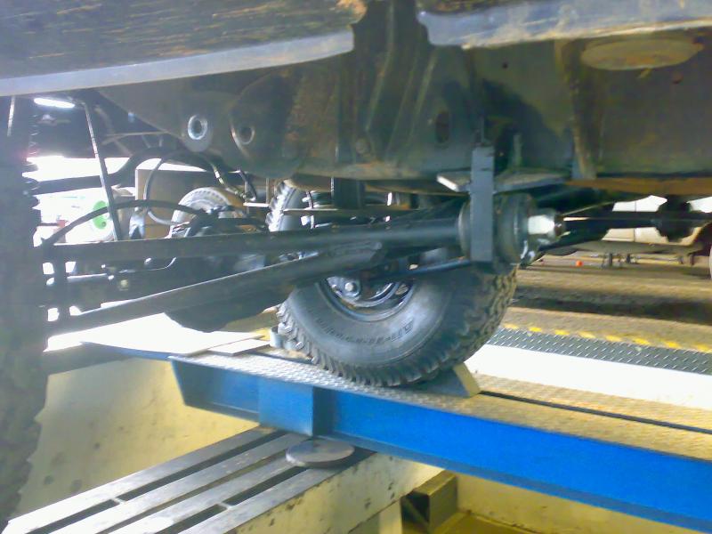

    Achando que o serviço estava ficando pronto, uma vez que a intenção era manter o eixo trazeiro original, constatamos que não havia compatibilidade nenhuma do mesmo com o dianteiro, isto referente a bitola, e principalmente relação de coroa pinhão, que o eixo original não aceita nenhuma outra relação existente no mercado.

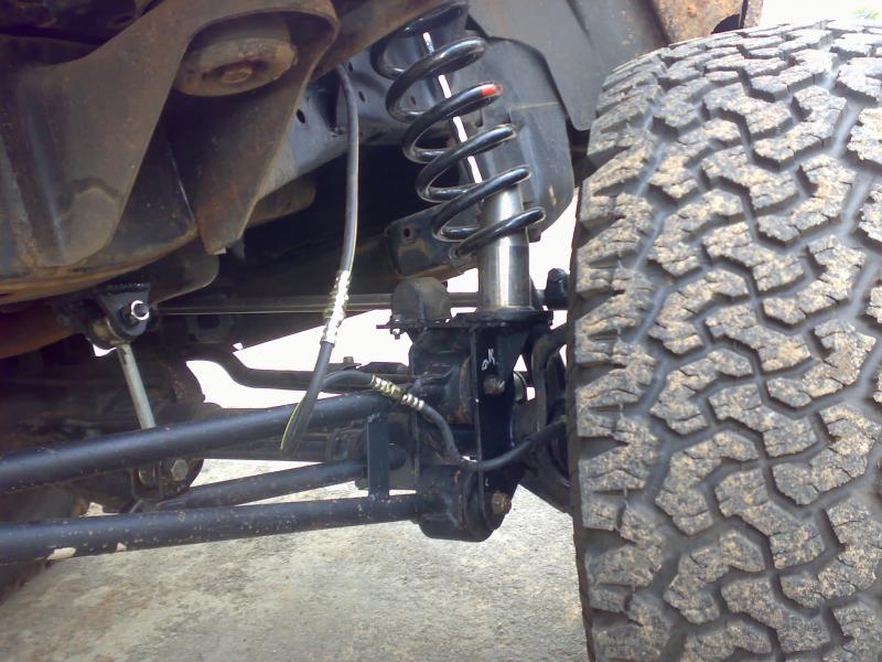

    Decidimos então colocar o trazeiro do Troller, mas agora surgiu outro impasse. Manter o feixe de molas original da camionete, ou manter os suportes originais do eixo e utilizar molas helicoidais ????
    Achamos mais "versátil" mantermos o eixo como estava e adaptar os suportes na camionete, tal como apoios de molas, suporte da panhard e fixação dos links também do Troller.
    Portanto, utilizamos os amortecedores trazeiros da F250 mais uma vez e em relação às molas, fizemos uma composição de molas comerciais. Cada lado possui duas molas, sendo uma externa, dianteira da Pampa e uma interna, trazeira do gol caixinha. A idéia partiu do princípio de a mola externa possuir comprimento adequado, porém muito branda para o serviço, e a mola interna atuando somente a partir de um ponto, como auxiliar, tal como uma mola de carga, sistema parecido ao utilizado nas Defender 110 e mesmo princípio de alguns feixes de molas que possuem lâminas que atuam somente após um determinado ponto.
    Miniaturas de Anexos Miniaturas de Anexos Dodge Dakota 4x4 "Deep Purple"-dakota-4x4.jpg   Dodge Dakota 4x4 "Deep Purple"-dakota-4x4-2-.jpg   Dodge Dakota 4x4 "Deep Purple"-dakota-4x4-14-.jpg   Dodge Dakota 4x4 "Deep Purple"-dakota-4x4-15-.jpg

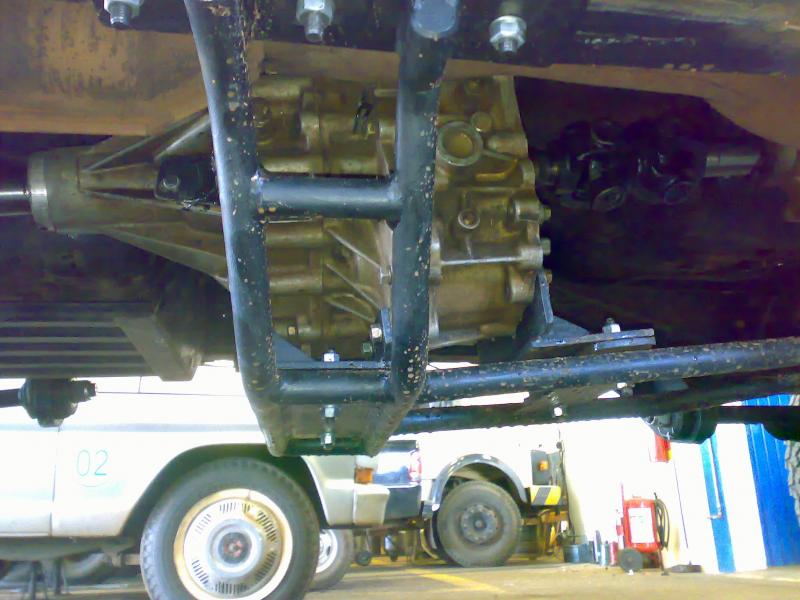

    Para encerrar, faltava apenas o mais essencial. A instalação da caixa de transferencia.
    Pois bem, como já havia adquirido uma tcase de Nissan Frontier, e tê-la escolhido pelo tipo de acionamento manual, e por acreditar ser uma caixa resistente, fizemos um "berço" para acomodá-la, e como inicialmente pretendo manter o câmbio original, fizemos a ligação das duas peças por intermédio de um pequeno cardã.
    Esta caixa está presa em três pontos estratégicos tentanto estabilizá-la o mais eficientemente possível, anulando torções longitudinais, transversais e combinadas.
    Fizemos os cardãns dianteiro e trazeiro, e finalmente concluímos o projeto da Deep Purple, talvês a única Dakota 4x4 do Brasil.
    Miniaturas de Anexos Miniaturas de Anexos Dodge Dakota 4x4 "Deep Purple"-dakota-4x4-3-.jpg   Dodge Dakota 4x4 "Deep Purple"-dakota-4x4-4-.jpg   Dodge Dakota 4x4 "Deep Purple"-dakota-4x4-10-.jpg   Dodge Dakota 4x4 "Deep Purple"-dakota-4x4-13-.jpg

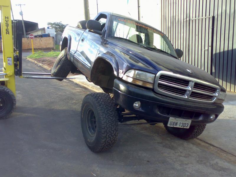

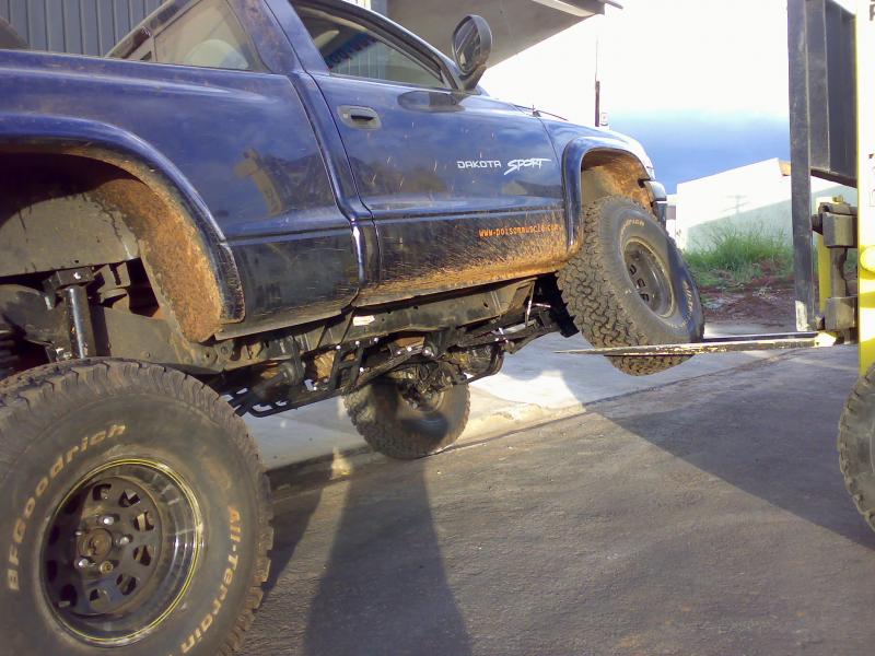

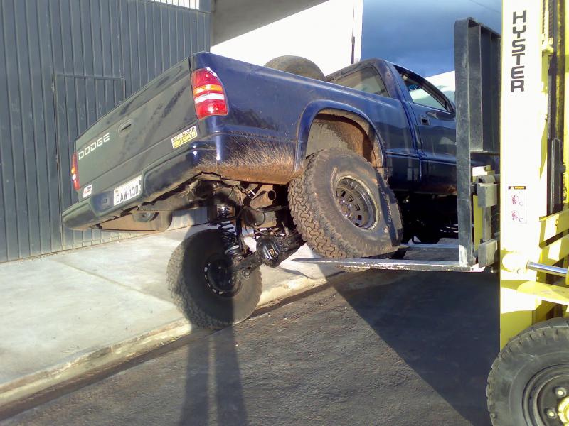

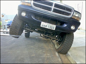

    Tivemos a oportunidade de fazer um pequeno teste estático com o auxílio de uma empilhadeira e comprovamos a amplitude desejada da suspensão.
    Restam detalhes a serem solucionados, tal como linha de freio mais adequada para remover exesso de flexíveis, seleção de uma mola dianteira mais adequada, entre outros detalhes.
    Assim, termino a "historinha" da realização de um grande feito, onde eternamente serei grato ao Sr AFONSO e toda sua equipe TT4 que trabalhou comigo neste projeto.
    Foram 15 meses de trabalho, que acredito valer pela realização de uma vida.
