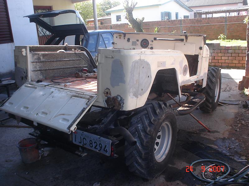

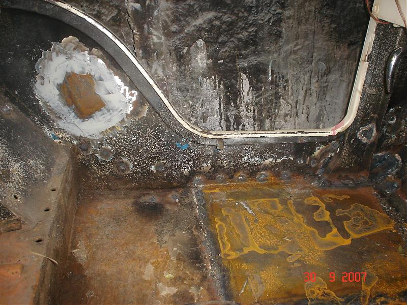

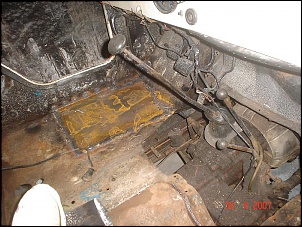

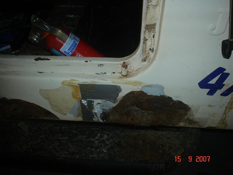

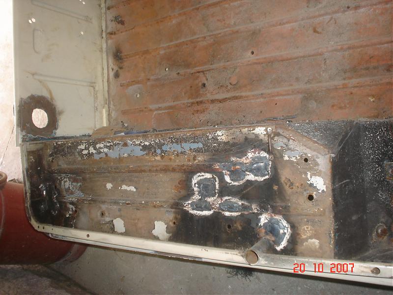

    Em setembro de 2007 começou a reforma.
    o foco era os podres da lata e tudo mais do "Jaque" (ja que estou mexendo...bota mais isso...)
    Toyota Japa

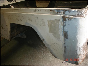

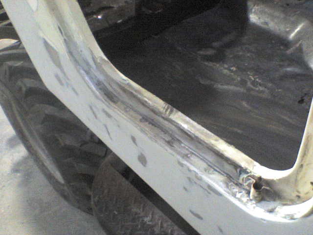

    o foco eram os podres da lata.
    as intervenções foram com a troca da chapa de aço.

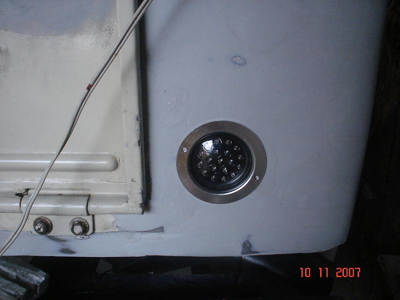

    algumas, como o canto traseiro receberam massa, principalmente para receber as laternas do cotrin (trilha das peças), inquebrável, exclusivas...muito boa e recomendo.
    vai fotos da evolução .
    Miniaturas de Anexos Miniaturas de Anexos CJ 5 TD - em busca do jipe perfeito-dsc00015.-forum.jpg   CJ 5 TD - em busca do jipe perfeito-dsc00016.-forum.jpg   CJ 5 TD - em busca do jipe perfeito-dsc00019.-forum.jpg   CJ 5 TD - em busca do jipe perfeito-dsc00022.-forum.jpg   CJ 5 TD - em busca do jipe perfeito-dsc05669.-forum.jpg

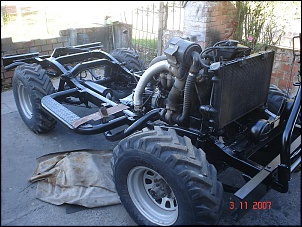

    o tempo passa e a idéia vai tomando corpo...
    Miniaturas de Anexos Miniaturas de Anexos CJ 5 TD - em busca do jipe perfeito-dsc05799.-forum.jpg   CJ 5 TD - em busca do jipe perfeito-dsc05887.-forum.jpg   CJ 5 TD - em busca do jipe perfeito-dsc05869.-forum.jpg

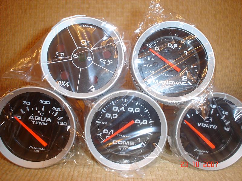

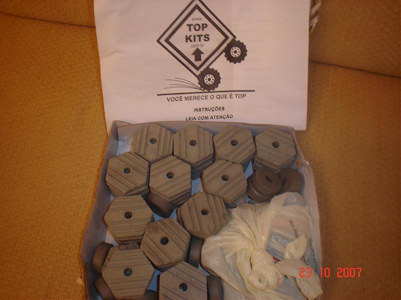

    após muita pesquisa, muitas peças novas...
    as fotos são de apenas alguns investimentos.
    Miniaturas de Anexos Miniaturas de Anexos CJ 5 TD - em busca do jipe perfeito-dsc05817.-forum.jpg   CJ 5 TD - em busca do jipe perfeito-dsc05818.-forum.jpg   CJ 5 TD - em busca do jipe perfeito-dsc05820.-forum.jpg   CJ 5 TD - em busca do jipe perfeito-dsc05824.-forum.jpg   CJ 5 TD - em busca do jipe perfeito-dsc05822.-forum.jpg

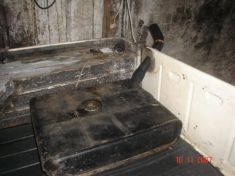

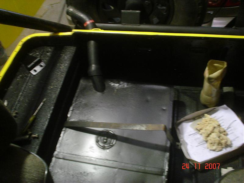

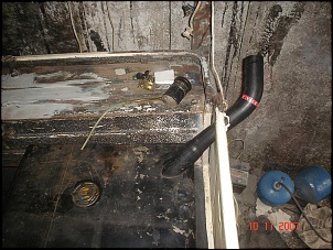

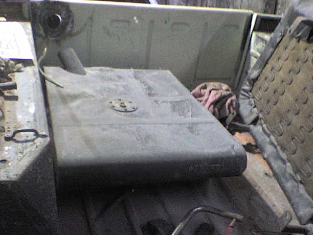

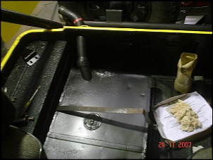

    a idéia de colocar o tanque embaixo do banco traseiro, tirando do local original foi motivo de debate no tópico:
    http://www.4x4brasil.com.br/forum/sh...ad.php?t=30656
    o objetivo era dar mais espaço, pois tinha que baixar o banco e também colocá-lo para trás.
    no final, deu tudo certo!!!!
    recomendo.
    Miniaturas de Anexos Miniaturas de Anexos CJ 5 TD - em busca do jipe perfeito-dsc00020.-forum-tanque.jpg   CJ 5 TD - em busca do jipe perfeito-dsc00021.-forum-tanque.jpg   CJ 5 TD - em busca do jipe perfeito-dsc05878.-forum-tanque.jpg   CJ 5 TD - em busca do jipe perfeito-dsc05884.-forum-tanque.jpg   CJ 5 TD - em busca do jipe perfeito-dsc05923.-forum-tanque.jpg

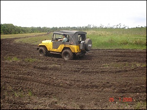

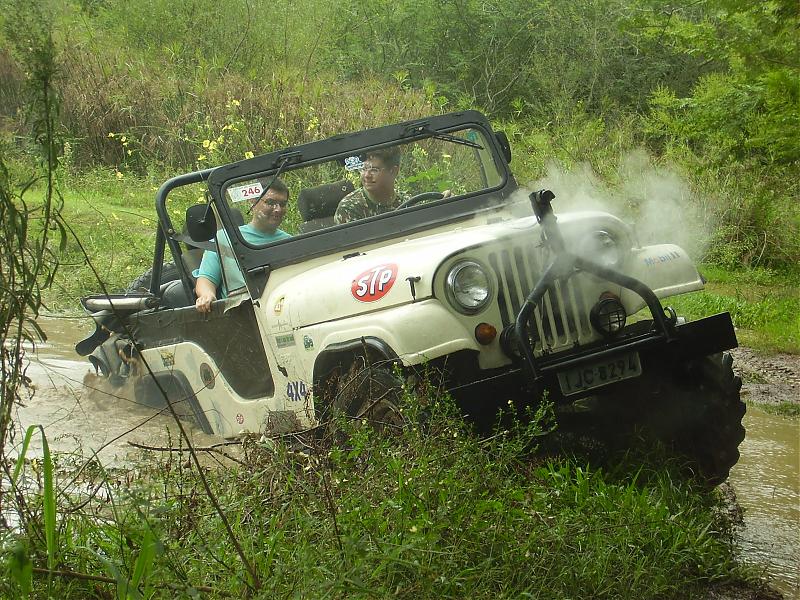

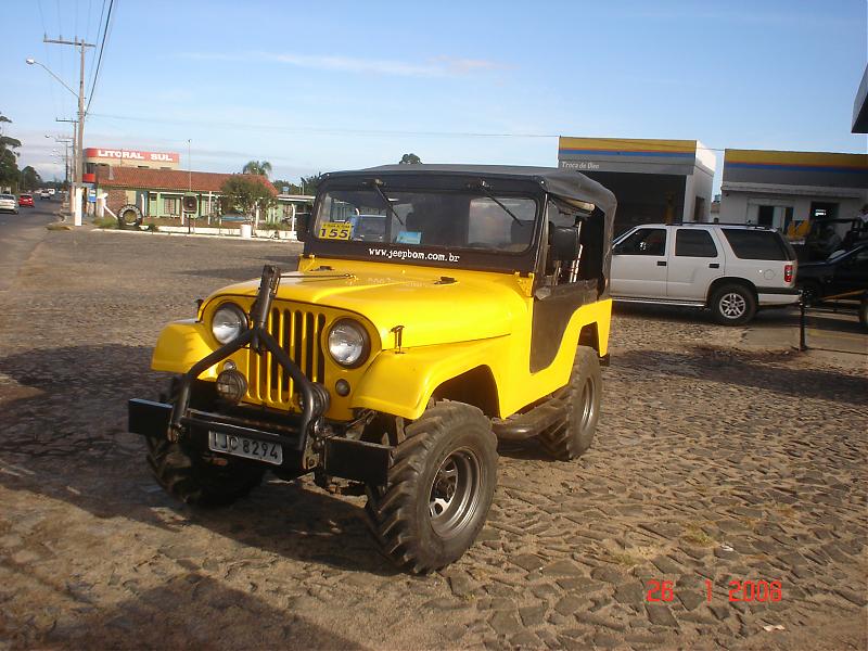

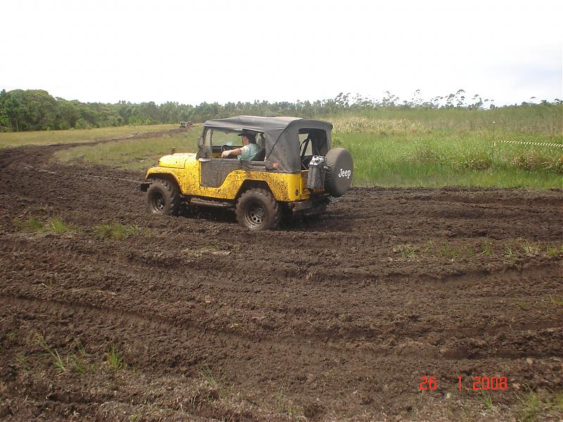

    a primeira trilha da nova versão do jipão foi em janeiro de 2008, VI trilha de verão em balneário gaivotas/SC. tava muito bom. a trilha é ótima. desta vez consegui fazê-la completa, pois no ano anterior fiquei sem o alternador e foi complicado.
    fui rodando 230 km de casa (porto alegre) até lá, média de 10km por litro de diesel, barbada.
    Miniaturas de Anexos Miniaturas de Anexos CJ 5 TD - em busca do jipe perfeito-dsc06269.jpg   CJ 5 TD - em busca do jipe perfeito-dsc06285.jpg   CJ 5 TD - em busca do jipe perfeito-dsc06302.jpg
