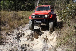

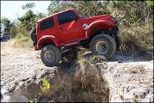

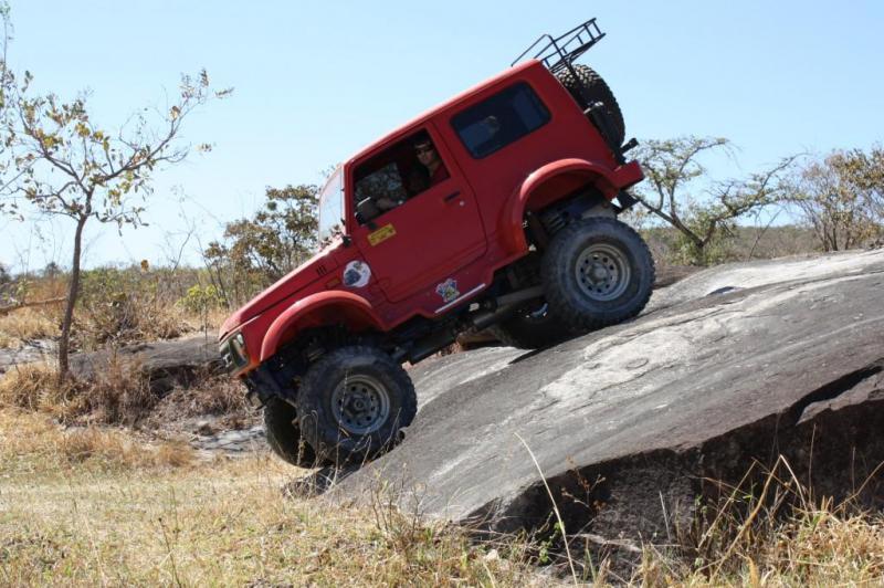

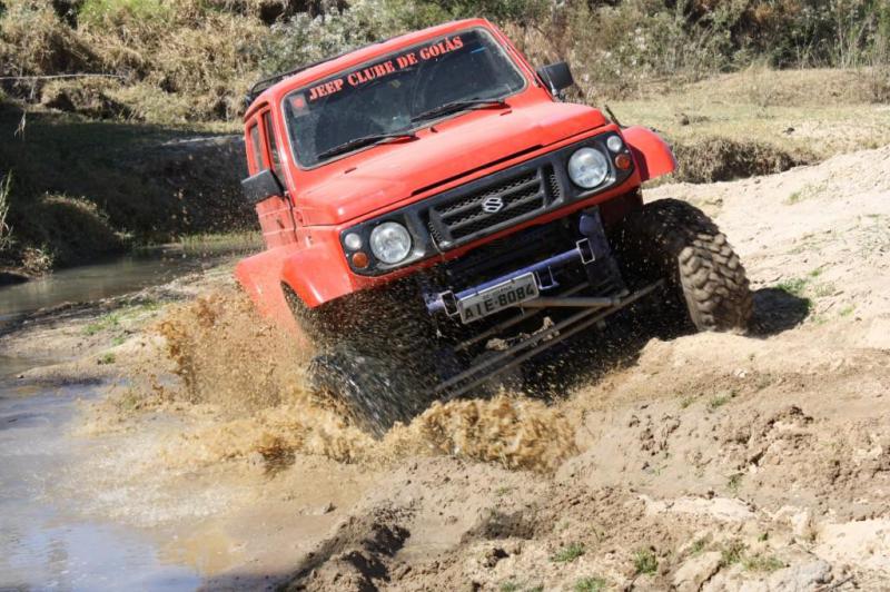

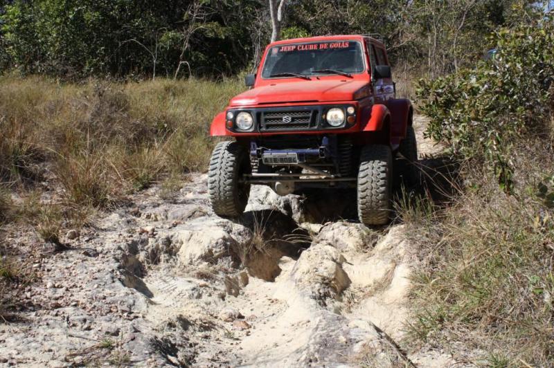

    Domingo, trilhinha basica, algumas erosões e travessia de 1,4km de corrego com areia e cascalho, coisa leve só para passar o tempo
    Miniaturas de Anexos Miniaturas de Anexos Samurai MT 97 "Porkim"-img_0821.jpg   Samurai MT 97 "Porkim"-img_0837.jpg   Samurai MT 97 "Porkim"-img_0883.jpg   Samurai MT 97 "Porkim"-img_0967.jpg   Samurai MT 97 "Porkim"-img_1016.jpg

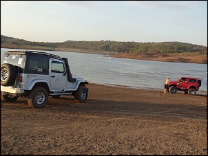

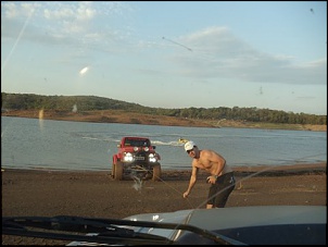

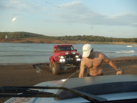

    Neste feriado viajei 420 km com ele, indo bem a 100km/h a 3000 RPM, e o consumo ficou na media, 5,2km/l de alcool, considerando os pneus 33" relaçao curta 2 pesoas + bagagem + aerodinamica perdeita do samurai....

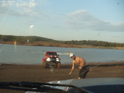

    Em uma brincadeira na beira do lago quase que fico preso na lama, eram só 8cm de lama (lodo para ser mais preciso), embaixo o piso era firme, mas esse lodo fazia com que o carro patinasse nas 4 rodas, e mesmo a 5000RPM para maior limpesa dos pneus o carro teimava em ficar imovel, já que o terreno era levemente inclinado...
    Bastou meu amigo usar o cabo do guincho como guia que o carro saiu, para se ter uma ideia ele ouxou o cabo na mão, pois o problema era só a frente do samurai que tendia a escorregar para o lado da agua....
    Foi divertido, mas agora que estou na duvida entre um guincho ou um bloqueio, o guincho é pesado e quase não se usa, mas sempre se tira do enrosco, já o bloqueio usa-se mais, porem nesta situação não serviria de nada, e eu continuaria lá escorregando....

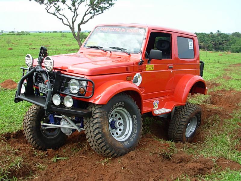

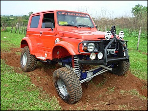

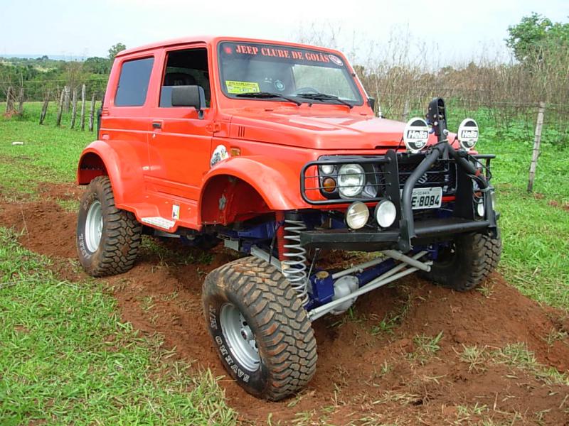

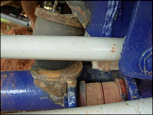

    Final de semana parado, então vamos fazer um teste...

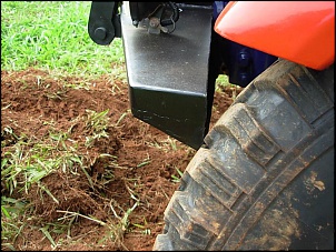

    Em uma caixa de ovos, testei a suspensão, para ve-la torcer, e percebi que o parachoque dianteiro pega muito no pneu
    A suspensão dianteira abre bem, para baixo está limitada por cabos de aço, mesmo assim desce bem.

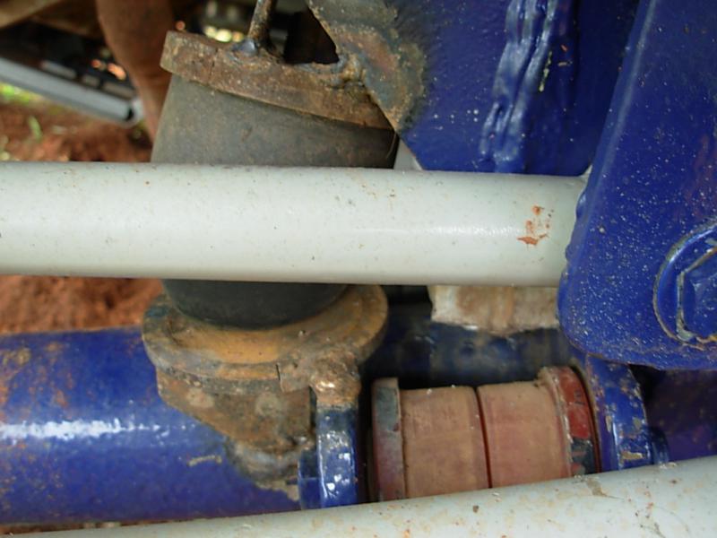

    A suspensão já apresentava um pequeno problema no link dianteiro, que acabou quebrando um dos suportes das buchas (ultima foto), não sei se foi isso que permitiu a suspensão torcer tanto, mas se for vou reprojetar os links dianteiros para conseguir o maximo de curso com o sistema 2 links.
    Na volta para casa, a barra de direção (a que mantem as 2 rodas alinhadas) quebrou bem no seu ponto de fixação no munhão, na verdade foi a peça do munhão que quebrou, com isso fiz um passeio fora da estrada resultado, depois de peitar uma cerca e um barranco, lá se foram a pintura do capô, arranhada pelo arame farpado, um dos Hella e um outro farol de milha xing ling.
    Por sorte não aconteceu nada de mais grave, pois aonde parei era só pasto, mas poderia ter sido perda total do carro, pois passei muito perto de um corrego e de um poste, que ai sim destruiriam o carro...
    Agora ele está na oficina, onde reposicionaremos os amortecedores dianteiros e traseiros, visando mais curso, bem como trabalharemos os links dianteiros para que tenhamos um melhor desempenho.

    Agora sim seguem as fotos..

    o braço original do munhao é muito fragil e nao aguenta muito esforço... vc vai precisar instalar um kit de high-steer com reforço que pega nos parafuros do feltro.
