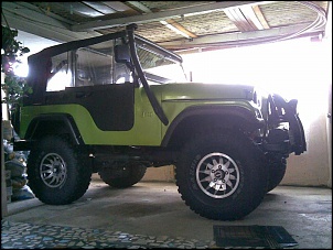

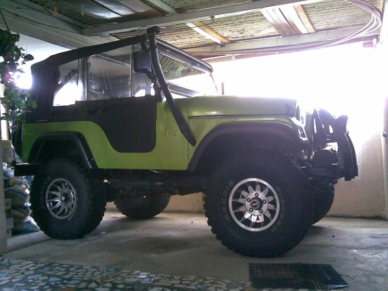

    Portas de fibra pintadas e instaladas;
    Novos calcos de carroceria, ficou com 2,05m. Tirei as medidas da garagem, ainda da pra levantar mais.
    Se Deus quiser a hidraulica sai no carnaval...

  • #82
    Usuário Avatar de cesarzubek
    16/06/2007
    Curitiba/PR
    323
    Grande Dic,
    Esse jipe tá muito show!!!
    Pelo que vi nas fotos o guincho tá instalado ou é impressão minha???
    Precisa tirar fotos do guincho para ver como ficou a frente do jipão!!

    Entao Xará!
    Coloquei mas ja vou ter que tirar, foi só pra ver exatamente por onde o eixo vai passar. Agora que consegui dar uma levantada nele a grade ficou mais longe da travessa e ou o eixo passa por ali, ou terei que furar a travessa com uma serra copo (que vai complicar pacas).
    Ali o guincho ta instado, mas terei que ergue-lo uns 5cm junto com todo o quebra mato.
    A parte do pto ta parada, comprei as engrenagens e agora preciso comecar a montar e rezar pra que de certo hahaha.
    To curioso pra ver a band de motor novo. Ta fazendo tudo la no Anderson? Pelamordedeus nao vende nao!!
