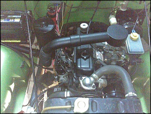

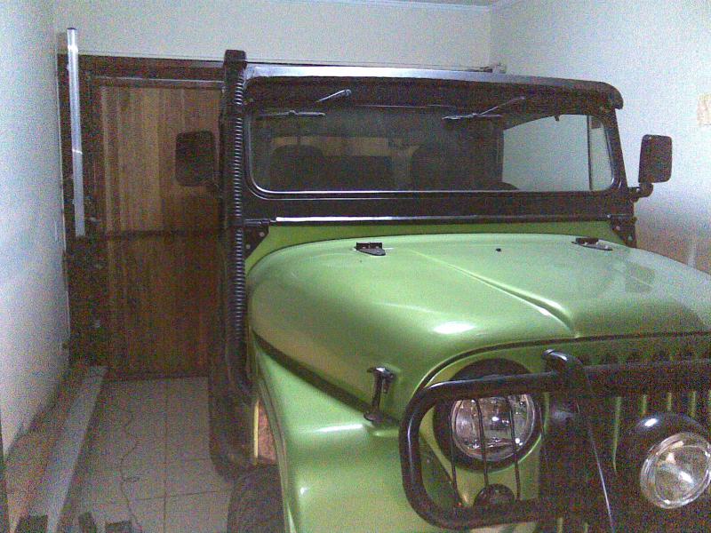

    Snorkel instalado, testei a estanqueidade a ainda tem entradas de ar falsas, feito isso é partir para algo no distribuidor.

    muito bacana... Quanto as "falsas" entradas de ar... Como vc vai vedaras emendas?:
    A saidas atras da grelha sao quadradas, basta aquecer o cano que ele se amolda, quero mexer com isso no final do ano.

    Citação Postado originalmente por fugger Ver Post
    Consegui aquele silicone preto usado na industria automotiva (aquilo gruda em qualquer coisa), acredito que isso resolva o problema, No caso preciso passar nas roscas das emendas e na rosca do corrugado.

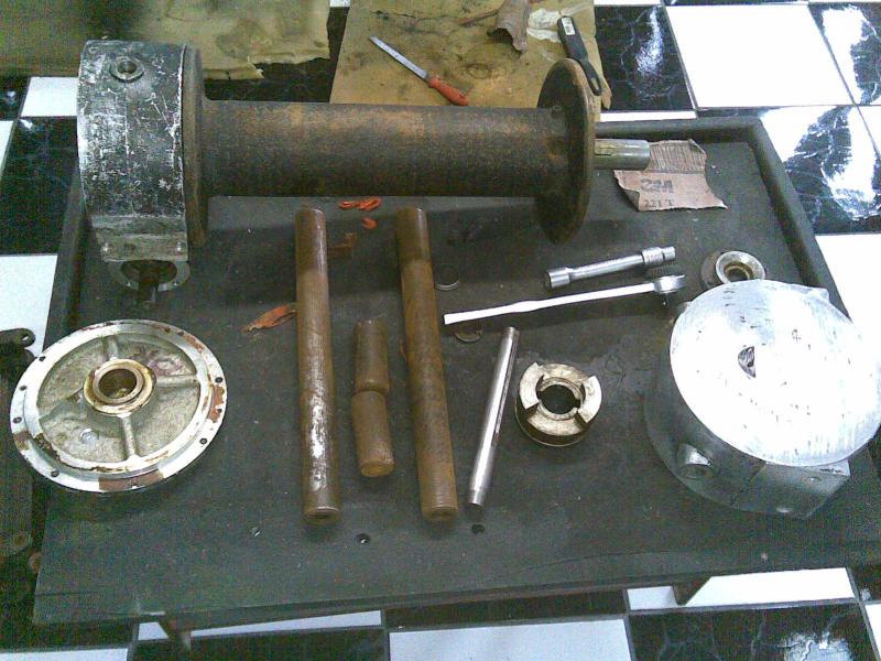

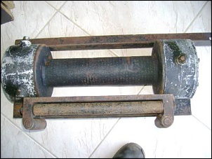

    Depois de anos de procura consegui achar um guincho
    Consegui um Ramsey 8000 libras mecanico, do jeito que eu queria. Como eu ja tinha feito uma parte da tomada de forca eu precisava só do guincho e foi isso que apareceu.
    Abri o guincho pra comecar a reforma (pintar, trocar juntas, verificar algo quebrado etc) mas nao foi preciso fazer absolutamente NADA! O guincho esta zero por dentro!
    Unica coisa que veio faltando é a alavanca que trava/libera o carretel mas ja estou providenciando a confeccao de outra.
    Essa semana passo uma tinta nele, faco a remontagem, o problema agora é comprar pelo menos uns 60m de cabo, isso vai doer no bolso!
