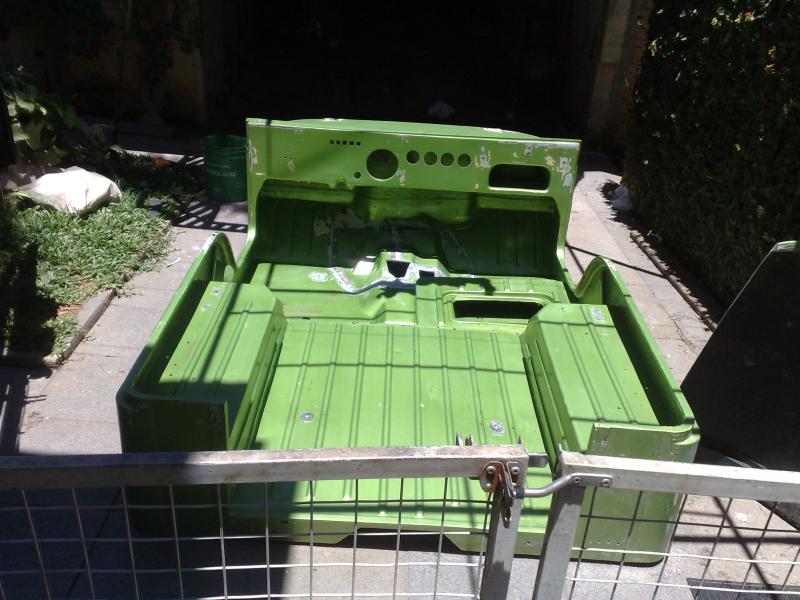

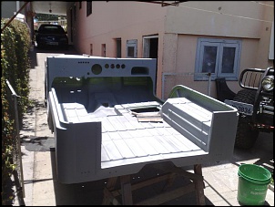

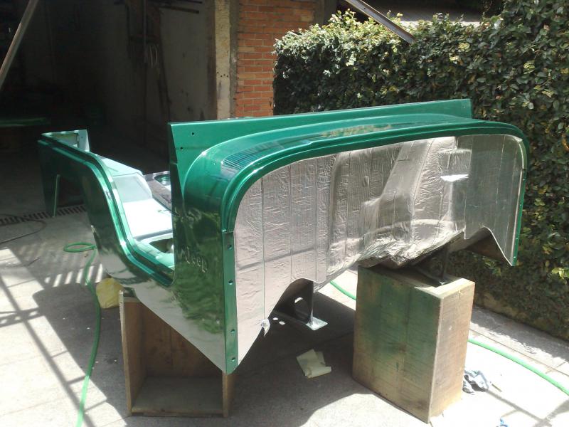

    Desmonte geral, removi a carroceria do chassis, aproveitei para tirar os riscos, raspados e esfolados. Tornei a tampa do assoalho fixa
    Lixamento total, aplicacao de primer PU, novo lixamento e tinta.
    Optei por um tom mais escuro agora, Verde Pateon VW 2004 e verniz 8735 em 4 camadas.
    Internamente pintado em preto fosco com Laca Nitrocelulose.
    Aplicacao de manta asfaltica adesiva na parede corta-fogo.

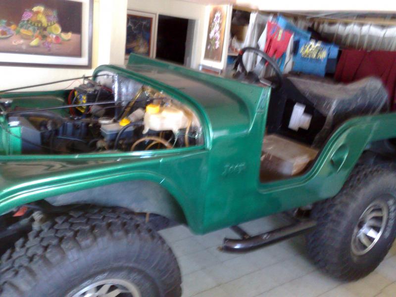

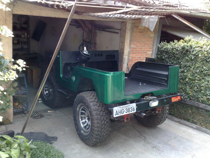

    Pintado e semi montado.
    Agora comecar a eletrica.

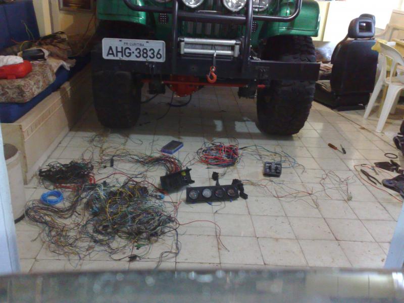

    Como ganhei todo o chicote de um kadett (chicote, caixa de fusiveis, reles, conectores, etc), resolvi usar essa eletrica e adapta-la no Jeep.
    Como a coluna ja era do omega ficou facil colocar as chaves de ignicao, seta e limpador nela.

    Depois de separar a montoeira de fios hora de comecar a tracar o plano da bagassa:
    - Ignicao, setas e lampejo funcionais
    - Limpador temporizado, esguicho, esguicho com limpador temporizado funcionais
    - Pisca alerta
    - Ventilacao interna
    - 2 Tomadas de 12v

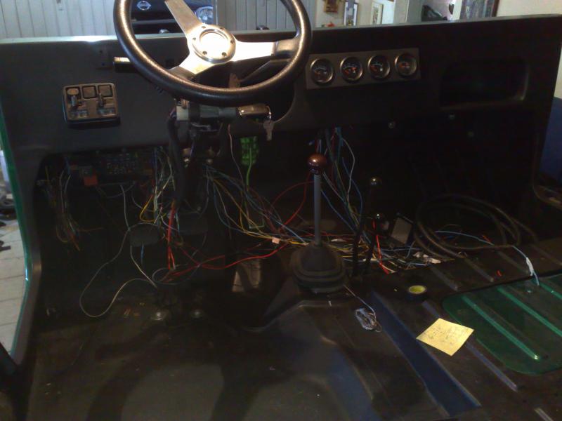

    Eletrica 80% pronta.
    Sobrou muito fio da eletrica original de kadett, fica para algum futuro apetrecho.
    Todos os comandos funcionando, so faltam ligar e iluminar os instrumentos, final de semana que vem devo concluir.
    Assim que instalar o console de teto devo ligar os radios, outra tomada de 12V, limpadores, luz de cortesia, etc

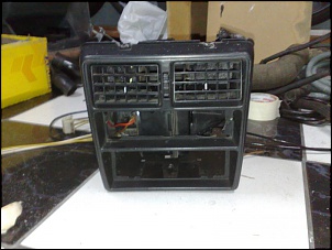

    Ventilacao
    Em casa da pra ir adiantando alguma coisa enquanto o final de semana nao chega.
    Aproveitei o antigo console de uno que havia instalado, acoplei um ventilador de golf que tinha sobrando em casa, feitas as devidas modificacoes eletricas para manter as 3 velocidades deu tudo certo, agora temos ventilacao interna.
    So penso se faço uma tomada de ar externa ou nao.
