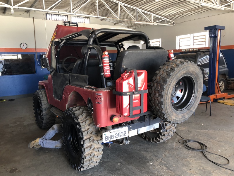

    Resolvi criar um tópico no Frota pra que vocês possam me ajudar e dar opiniões em algumas coisas que pretendo fazer no meu Jeep.
    O Vilão é um CJ5 1960, motor GM 151; câmbio clark 4M; semi-eixos e cubos reforçados T-Gear;Homocinéticas de Toyota Spicer; Bloqueio dianteiro Rotax; High-Steer HD4x4; e Pneus Mamute Insano 285/16 (34,5 polegadas na trena).
