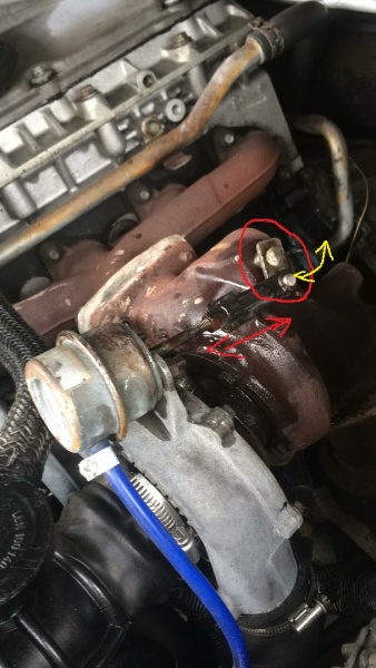

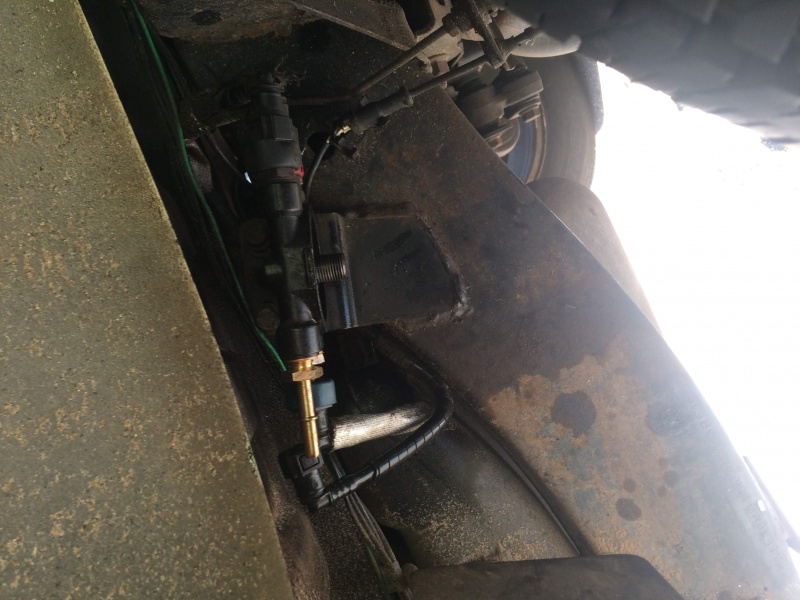

    Desde que peguei a Joelma senti que ela perdia muita força em subidas ... inicialmente achei que poderia ser o regulador de pressão. Troquei e melhorou muito , ocorre que ate realizar a troca eu fiz um limpeza (limpa contatos) na maioria dos contatos .
    Agora , pós tragedia do tensor, voltamos a ter os problemas la do comeco , dificuldade de pegar se parar o carro com a frente pra cima e o mais chato q é a perda de forças na subida.
    Com a ajuda do grande Tio Eddie, vimos q isso é algo comum e surgiram varias dicas de melhora do problema.

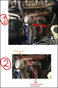

    Hoje , fiz o primeiro , e mais facil... Verificar se a wastegate nao ta travada ... muito wd40 e movimento no sentido da figura ...Tem alguns videos na net ensinando. (td5 wastegate )
    Land Rover Discovery 2 TD5 Automatico - Joelma-32e7c3c5-6cd5-4190-b896-8f765e7c1496.jpg
    Nos primeiros km de teste ja deu pra sentir alguma melhora, vamos observar e continuar na pesquisa

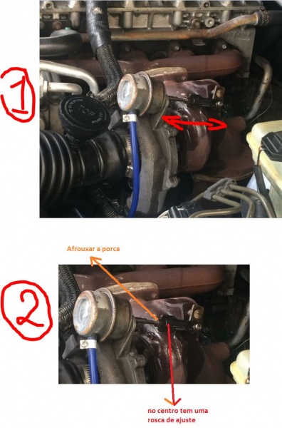

    Vamos la ...acho que agora consigo montar algo que de para ajudar ...
    Primeiro, muito WD40...
    Para destravar o wastegate fazer bastante movimento segurando com um alicate no sentindo da figura 1 (é dificil e pesado mesmo)
    Para aumentar ou diminuir a pressão , seguir os passos da figura 2, afrouxando a porta e ajustando a rosca q tem no centro (um alicate de bico ajuda bastante) ...
    Quanto menor a haste maior a pressão!
    O ideal é ir ajustando com um manometro de pressao do turbo ou mesmo o nanocom para evitar o overboost

    Voltando ... na verdade pelo que entendi esta haste regula qdo o turbo vai entrar em acao ... mais cedo ou mais tarde ...

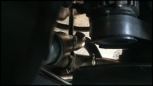

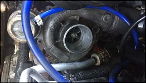

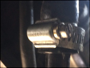

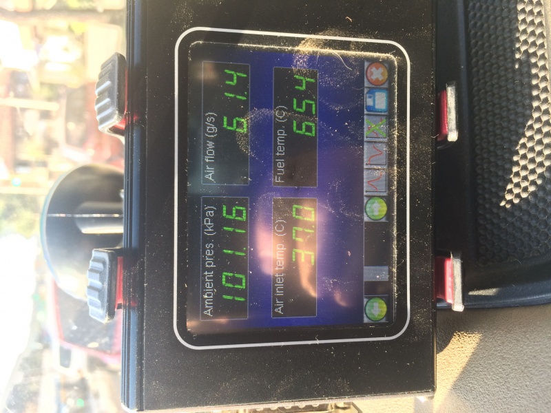

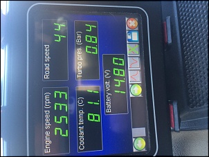

    O problema do turbo melhorou bastante ... consegui um sensor aap doado e o nanocom passou a medir a pressao corretamente.. A turbina parece ter algo no rotor pois esta com um pequeno jogo, mas ja melhorou bastante ...
    Dicas : revisar as manqueiras, tirando e reapertando as braçadeiras...

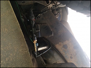

    Tarefa do fds ...
    Tirar um vazamento de agua ...
    Simples reaperto nas mangueiras....
    Dica muito util de um amigo...usar sempre soquete de 7 com chave catrraca ... fica facil e o aperto bem melhor.... achei 2 abracadeiras soltas ...uma precisou ser trocada...
    Tarefa 2

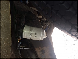

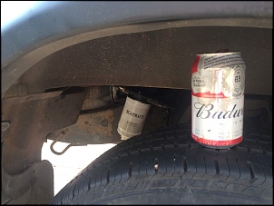

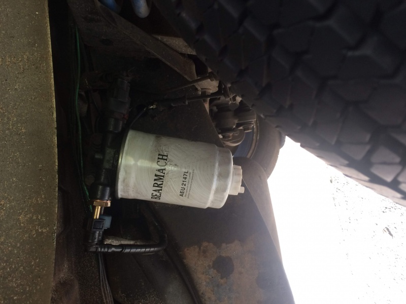

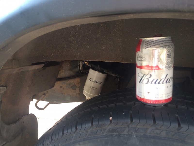

    Troca do filtro de combustivel e valvula purga
    Este video é perfeito ...
    Pros novatos q forem tentar dica...
    wd40 nos nas valvulas ...e espere que sai facil ...
    Uma ferramente é essencial ..saca filtro ... as vezes alguem aperto muito e vc nao vai tirar sem ela... Foi o meu caso, tive que sair e comprar uma de corrrente...
    O resto é so seguir o video...
    Detalhe... no meu carro a valvula de retorno nao existia ... por isso a Joelma tinha dificuldade de ligar qdo ficava parada em rampas com a frente pra cima.... como nao tinha valvula nenhuma ela deixa o combusitivel voltar pro tanque ... Acredto que o problema tenha sido resolvido...
