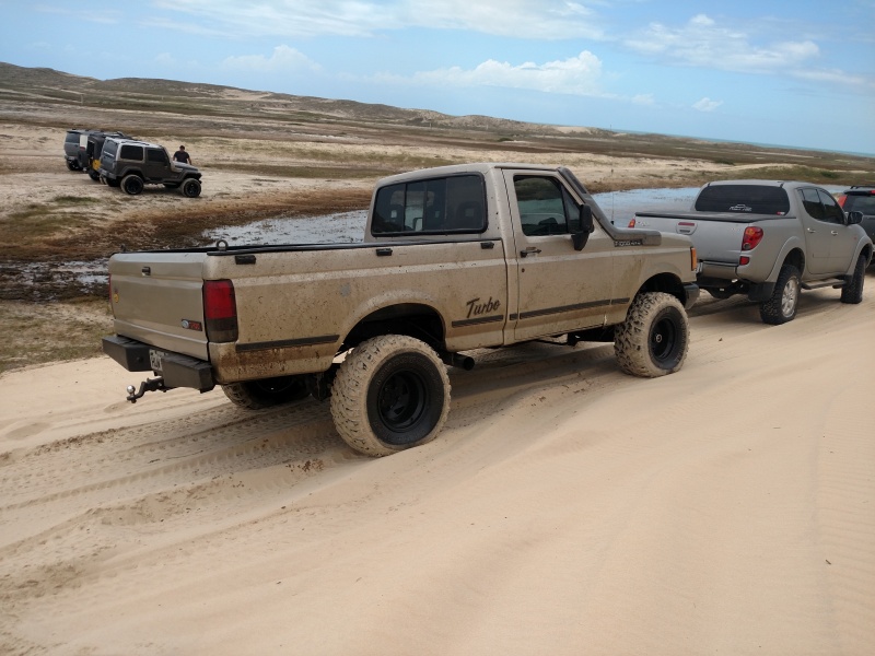

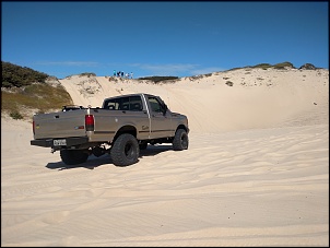

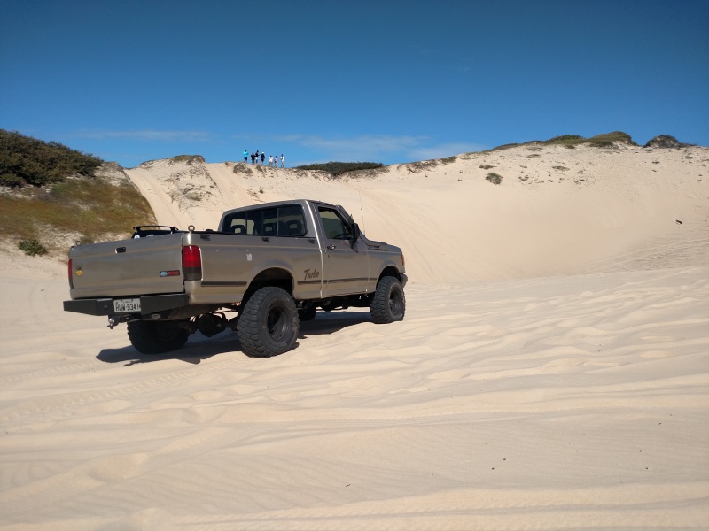

    Já faço parte do fórum desde 2006 mas nunca tinha começado um tópico por não mexer muito na F, mas agora já dei alguns UP's r irei compartilhar.
    Trata-se de uma F1000 4x4 comprada zero e passada pra mim, ou seja, único dono visto que veio do meu pai e sem custo nenhum pra mim.
    Sempre usava pra trabalhar, mas de uns dois anos pra cá resolvi investir nela pra brincar nas dunas.
    Em resumo:
    Motor 229 TDI hoje com 170 CV nas rodas, conta com um Turbo Master Power R494-1, intercooler de F250, BI ajustada em bancada e em breve bicos do 7110 com 21% a mais de vazão, com isso espero 190 CV nas rodas. Uso radiador de F4000 Cummins, sistema selado da F250.
    Na suspensão fiz SL com molas de F4000, rebaixando suportes das tesouras e tirantes. Conto também com uma Traction Bar pra segurar a traseira.
    Na tração, apenas a substituição do motor elétrico pelo Easy Traction, e sim, vale a pena pagar o Easy Traction!!!!
    Pneus 33" com rodas tala 10, Snorkel (hoje desativado), rádio amador e antena no lugar da original.
    Tem hoje seus 1.8 milhões rodados STD com muita saúde e vigor.
    Em breve entrará na reforma!!!

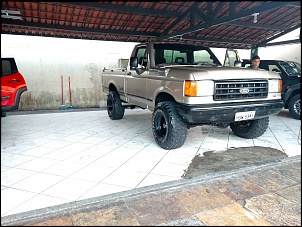

    Após um tempo sem entrar, conto que modifiquei os bicos. Entraram bicos com 52% maior vazão e me renderam 193cv e 52 kgfm na roda. Acrescentando 20% vamos pra 231cv e 62kgfm. Já rodei muito e a picape está totalmente estável e sem quebras.

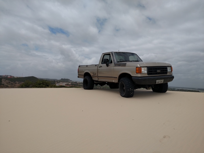

    atualmente está assim.
