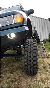

    Putz, falar o que dessa Saga? Parabens! É um sonho um pouco distante. A minha é uma Gran Sportage 2000 Tdi. Ta com lift de cabine e pneus 30x9.5 r15. Dei uma parada nela pra dar atenção à minha L200 Savana que também merece carinho. Vou postar foto da Sportage aqui.

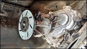

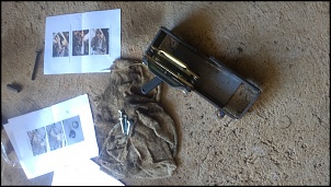

    Hoje foi dia de instar o kit de freio de mão para a t-case que pertence a Hilux modelo da tcase rf1a. Gostei do kit que recebi. A pinça funciona muito bem, é de um Cadillac de 1949...
    Comprado na skyoffroad design
    Link: Toyota 4 Cyl Transfer Case E Brake Kit or Replacement Parts – Sky Manufacturing
    Jabiraca - Sportage 2001 (SAS + Motor Toyota)-img_20170729_094022201_hdr.jpg
    Jabiraca - Sportage 2001 (SAS + Motor Toyota)-img_20170729_104322105_hdr.jpg
    Quase nos finalmentes, retirei para mandar galvanizar. Logo chega de usar toco de madeira haha.

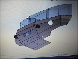

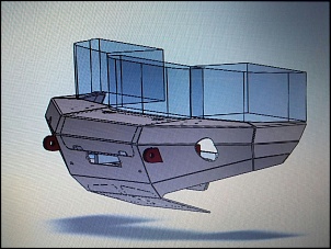

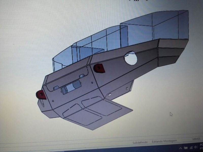

    Dando um up no tópico com os projetos 3D do novo parachoque
    Feito na 4xAço em Curitiba com o William
    Jabiraca - Sportage 2001 (SAS + Motor Toyota)-32aa7863-308a-4eea-b2af-a95b4a522b4c.jpg
    Jabiraca - Sportage 2001 (SAS + Motor Toyota)-18d61c14-44aa-41c4-95d5-f65a9a6529e4.jpg

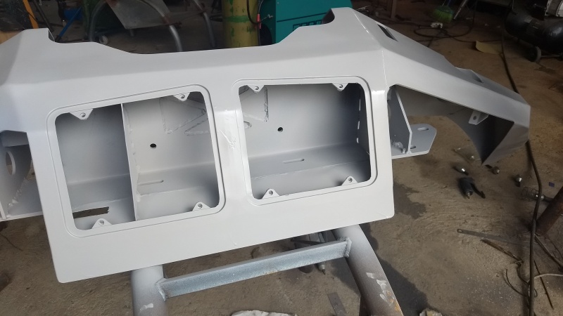

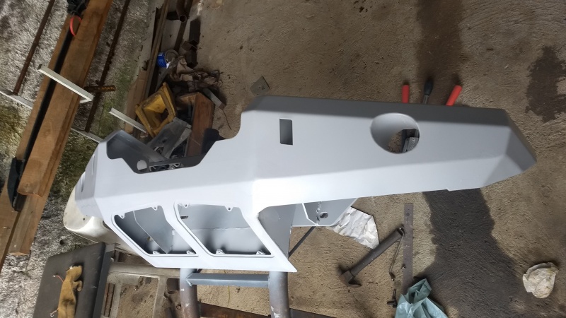

    Passando para dar uma atualizada no tópico, para-choque em fase final de montagem já, foi passado a base, e essa semana vai para a pintura.
    Detalhe para o ponto de ancoragem (está cru nessa foto), mas já foi recebido a galvanização e pintura eletrostática em preto.
    Jabiraca - Sportage 2001 (SAS + Motor Toyota)-img_20170825_094621551_hdr.jpg
    Parachoque na base já pra ir pra pintura, foi galvanizado, e passado o prime. Após as fotos ainda foi lixado e dado 2 de mão.

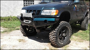

    Dando uma atualizada no tópico, parachoque já está com todas as peças pintadas, já está no lugar,
    guincho ta no lugar, falta só reforçar os pontos de ancoragem e o stinger, que vai passar por cima do guincho
    Segue o video do guincho funcionando

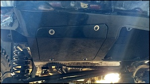

    A solenoide ficou isolada no compartimento inferior do parachoque
    Jabiraca - Sportage 2001 (SAS + Motor Toyota)-img_20170912_145431340_hdr.jpg
    Jabiraca - Sportage 2001 (SAS + Motor Toyota)-img_20170914_105057934_hdr.jpg
    Jabiraca - Sportage 2001 (SAS + Motor Toyota)-img_20170905_092346790_hdr.jpg

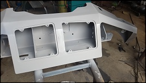

    Esse é o parachoque fora do lugar
    Jabiraca - Sportage 2001 (SAS + Motor Toyota)-img_20170911_091040844_hdr.jpg
    Jabiraca - Sportage 2001 (SAS + Motor Toyota)-img_20170905_141231093_hdr.jpg
    Jabiraca - Sportage 2001 (SAS + Motor Toyota)-img_20170905_141111541_hdr.jpg
    Jabiraca - Sportage 2001 (SAS + Motor Toyota)-img_20170905_141145108_hdr.jpg
