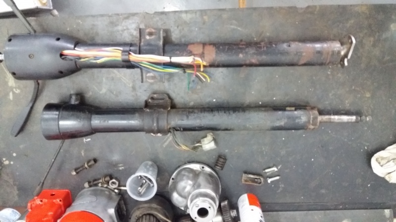

Direção praticamente resolvida:
Caixa, bomba e reservatório de Omega, serviu certinho, somente abrir 2 furos para fixar a caixa
Anexo 542812 Anexo 542813
Suporte original do Falcon, presente de um grande camarada :palmas: :palmas:
Anexo 542814
Coluna da F1000 x Bronco, facil adaptar e vai ficar show, e
Anexo 542815 Anexo 542816
Faltam apenas as barras e um serviço de torno na barra para encaixar numa barra intermediaria da S10 que eu já tenho.

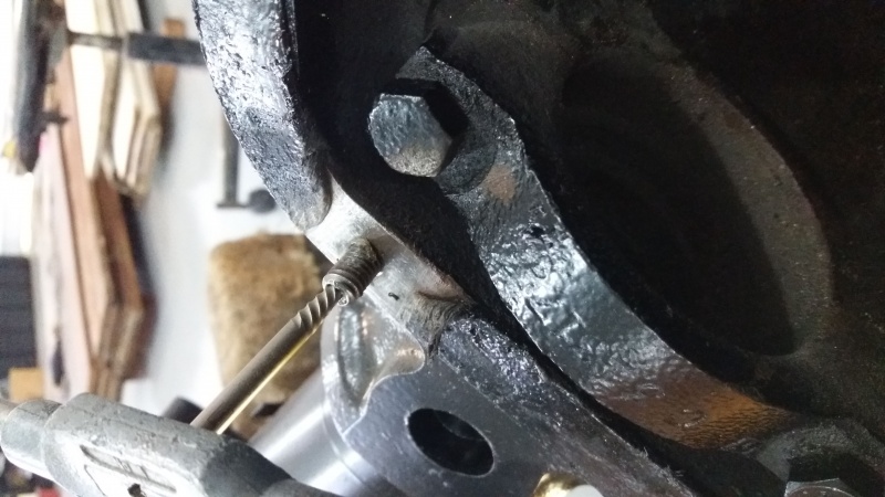

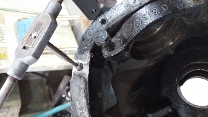

Mas ai sempre tem uma merda, no Dana 30 tinham 3 parafusos quebrados na carcaça, 2 sairam de boa e o terceiro nem a pau, a rosca foi pro saco, abri uma rosca maior, fazer o que, vai ter um parafuso diferente.
A outra opção seria encher de solda e perder a pintura.
Anexo 542817 Anexo 542818 Anexo 542819

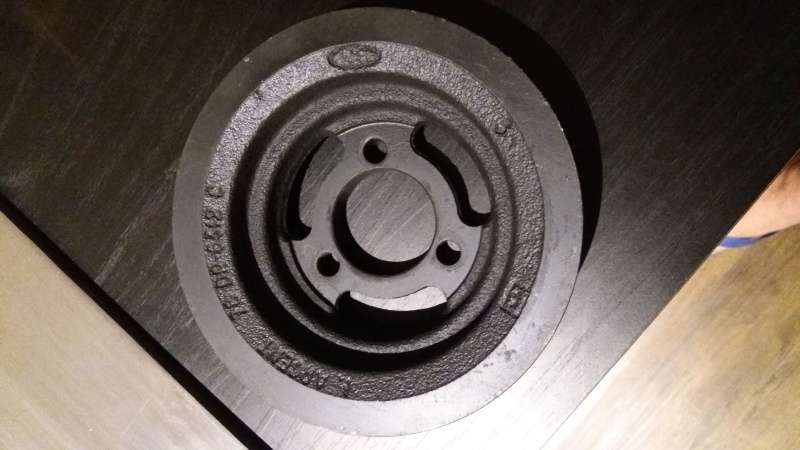

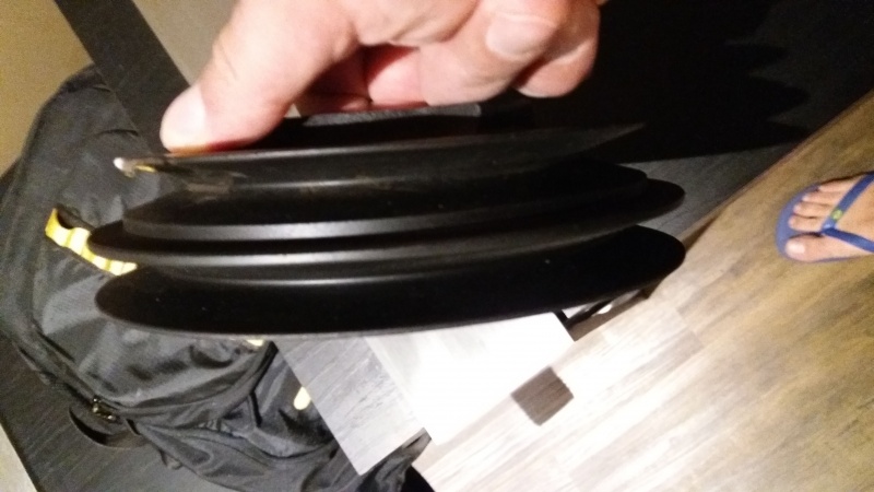

Peguei a polia duple para a bomba da direção.
Anexo 542899 Anexo 542900 Anexo 542901
Final de semana tento instalar tudo.
