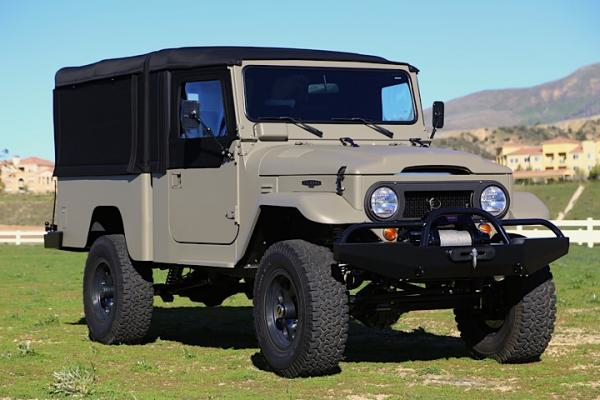

    O negocio decisivo no projeto do toyotão, é que um amigo me ofereceu um cummins isb 4.5 de um carguinho num rolo bão que involve pouco dinheiro umas bujiganga minha que interessa ele um pouco em serviço e uns chequinho pra longe
    então o objetico seria o cummins na toyota caixa 4 ou 5 marchas e reduzida toyota
    eixos toyota moderno flutuantes....
    caçamba de lata tamanho original
    guincho tdp ( se deus quiser)
    pneus entre 35 e 37 maxxis se a dilma deixar (e espero que esteja longe quando eu for comprar)
    e desmontar a gabina e tranformar o parabrisa basculante com capota de lona deixando a carroceria com tendencia o mais proximo do original, volante painel emblemas frente das antigas pretendo manter o maximo possivel trocando a principio os banco uma gaiola de proteção mas deixando um ar nostálgico no projeto
    o objetico é um carro de dia a dia pra buscar o meu bebezão na escola pequenas expedições e passeios leves, trilha pesadas e tenho meu super buggy
    eu tenho em mente algo parecido com essas toyotas

    No sub-fórum Toyota Bandeirante tem um tópico de adaptação de Cummins na Band... quem sabe lá você pega algumas dicas da adaptação.. se precisará de flange, alteração nos suportes, se o carter pega na bola do eixo.... essas coisas...
    Quanto a caixa... bom, se for a 4m seca ou sincro elas aguentam sim! Mas se for a 5m... acho que não aguentaria.
    Os eixos também aguentariam bem! Mas é importantíssimo você já considerar a troca do cubo por um Fresado (que substitui os prisioneiros por uma fresa) e os semi-eixos por uns HD (heavy duty)...
    Além disso, como utilizará pneus maiores, acho que freios com pinça dupla na dianteira será bem-vindo!
    Na traseira acho que o disco original já estará de ótimo tamanho!
    Força e coragem! Capricha aí que estaremos acompanhando firmes e fortes!

    obrigado pelas dicas, o cambio pelo que eu andei olhando é até que facil de adptar
    os freios serão com pinças nas 4 e o freio de mão no cardâ também com pinças, o cummins tem compressor da vondade de fazer freio a ar e quem sabe até freio motor kkkkk

    bom dia o motor vai ser mesmo um cummins 3.9 ISBE 150cv a 2500 rpm deve dar conta da toyota
    como ele é eletrotônico funcionar ele deve tomar um bom tempo
    quando eu conseguir uma caixa 4 marchas, dai vou adaptar tudo e funcionar em cima de uma banca primeiro...
    Outra coisa a fota da bandeirantes prata com capota de lona na neve pelo que eu vi na rede, tem pneus 37'' e molejos por baixo apenas com body lift
    alguem já rodou com pneus 37 sem SPOA
    valew
