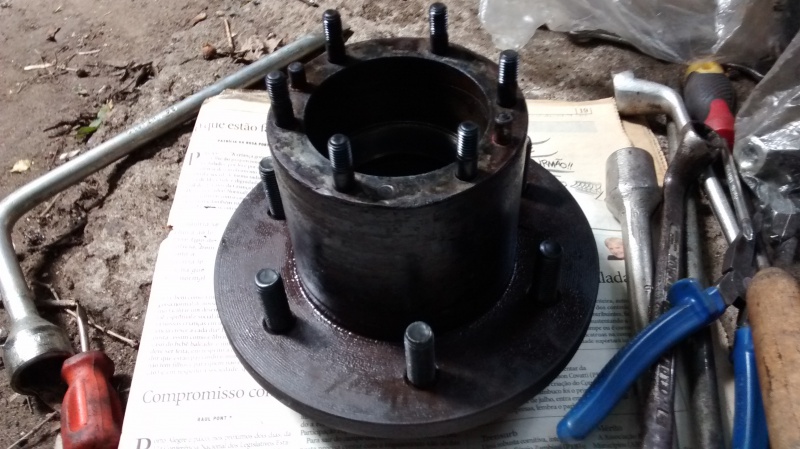

    Como eu gosto do faça você mesmo, foi hora de revisar os freios traseiros a tambor. Num dos lados estava tudo Ok, só foi necessário trocar as lonas e desemperrar a regulagem dos cilindros. Mas ao abrir a roda do lado do motorista tinha um cilindro de roda com vazamento, substitui ele e troquei as lonas. Já subiu um pouco mais o pedal. Na dianteira com freio a disco as pastilhas ainda rodam muito.
    Toyota Bandeirante - BandRED-foto-68.jpgToyota Bandeirante - BandRED-foto-69.jpgToyota Bandeirante - BandRED-foto-70.jpg

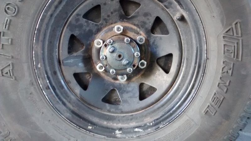

    425
    Agradecimentos: 7

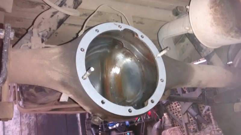

    Bom final de 2014 chegando e hora de fazer uma revisão para as grandes viagens...
    Desde eu comprei a BandRed notei uma folga no diferencial traseiro, pegando o cardan na mão se dava um pequeno giro nele sem movimentar as rodas. Com o tempo aumentou um pouco que as vezes ao soltar a embreagem ouvia um batida da folga.
    Resolvi abrir o diferencial traseiro para fazer uma revisão geral, e lá começaram as surpresas...
    Já de cara o flange que fixa na ponta do pinhão estava com a porca frouxa danificando o estriado da ponta do pinhão. Como tinha folga em vários pontos na caixa satélite, eixos, ... Lavei todas as peças e levei na autorizada da Toyota para uma consulta sobre o que deveria trocar, e lá se foi uma grana...
    Vamos aos problemas:
    - A parte estriada do pinhão quase acabou por andar com o flange frouxo
    - Engrenagens da caixa satélite com grande desgaste e comeu a caixa satélite também
    - As estrias das pontas de eixos estavam também quase lisas
    Conversando com o pessoal da Toyosul eles acham que o desgaste acentuado de tudo deve ter acontecido por falta de manutenção, óleo contaminado com água... As peças eram todas originais do ano da Band e só um rolamento não era Koyo.
    Bom peças novas separadas, acabei trocando tudo, só ficou a carcaça, até as pontas de eixos foram novas e uma cruzeta do cardan. E lá veio a facada R$ 3.100,00 no dinheiro, e lá virou o dinheiro que vendi meu fusquinha no diferencial traseiro da BandRed, hehehe... Comprei tudo em Porto Alegre e saiu um pouco mais caro que pela internet mas já peguei as peças na mão na hora.
    Combinei com a autorizada para montarem do miolo com os devidos ajustes, nem me cobraram, e eu mesmo fiz toda a montagem na BandRed.
    Algumas peças velhas
    Miolo montado e ajustado pela oficina da Toyota
    Toyota Bandeirante - BandRED-foto-73.jpgToyota Bandeirante - BandRED-foto-74.jpg
    Que peso que é para levantar e encaixar o miolo no lugar...
    Toyota Bandeirante - BandRED-foto-75.jpgToyota Bandeirante - BandRED-foto-76.jpg

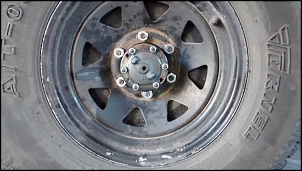

    Aproveitei e troquei todos os prisioneiros de roda e da ponta de eixo
