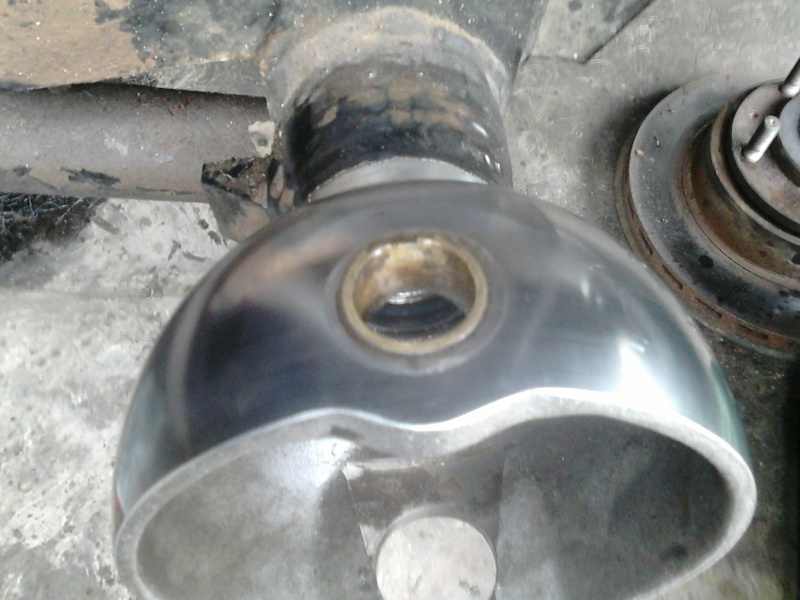

    Ultimamente ando meio ocupado, e meu brinquedinho não teve muitas evoluções. O único trabalho executado foi a retirada do conjunto do munhão direito, pois a direção estava oscilando muito e ao erguer a roda percebi que havia folga no conjunto.
    Jpx montez std 1994 (ex fatma)-dsc_1038-1-.jpgFiquei impressionado com a robustez do conjunto, acho que não tem motivos pra trocar de eixo tão cedo...
    Jpx montez std 1994 (ex fatma)-dsc_1040-1-.jpgE aí está o culpado pelas oscilações "shimi", obviamente não é o único, pois haviam trincas no rolamento e o alojamento do pino mestre também estava com folga excessiva...
    Uma preocupação a menos.
