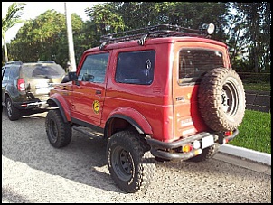

    Blz Pessoal um segue um breve histórico da viatura.
    Este samurai começou a ser preparado em Minas Gerais (SPOA, Kit redução 4.16, Jumelo revolver na traseira e bloqueio) e depois foi vendido para um cara aqui do Rio de janeiro do qual eu comprei.
    Após um mês da compra o motor de pau e optei por trocar por outro motor original que eu encontrei com baixa quilometragem esta operação durou incríveis 13 meses para ficar pronta sendo que neste tempo foi feita praticamente toda a mecânica e suspensão, pois o samuca era so gambiarra quase desisti de tanto problema que apareceu.
    Pelo preço que eu comprei e pelos acessórios parecia uma boa compra, porém o Sv de adaptação foi péssimo e os antigos donos devem ter esmerilhado na trilha, pois estava tudo quebrado a carroceira tem rachadura por tudo que é canto e falta parafusos em tudo que é lugar.
    O que foi feito até o momento:
    1. Motor trocado com todos os periféricos novos
    2. Sistema de arrefecimento todo novo
    3. Bloqueio traseiro Kaiser retirado e enviado para a fabrica para ser revisado, pois estava com uns roletas quebrados.
    4. Semi eixos traseiros novos.
    5. rodas livres novas
    6. eixos desmontados e trocados todos os rolamentos e outras peças de substituição ficando zeros sem nenhum vazamento.
    7. Caixa de transferencia e redução retiradas e revisadas.
    8. Sistema de direção trocado todas as buchas, caixa de direção retirada e revisada, retirada todas as folgas.
    9. trocado todos os calços da carroceira por calços da top kit.
    10. Feixes de mola dianteiros zero bala.
    11. revisão de toda a parte elétrica com motor de partida, bateria e alternador novos.
    12. Pneus 31 VJ 900.
    Agora estou fazendo a lanternagem e pintura.
    JOÃO RICARDO - Samurai 94 - X Crawler 4.16, bloqueio traseiro Kaiser, SPOA, pneus 31¨ VJ900, guincho Ramsey 9.5.
