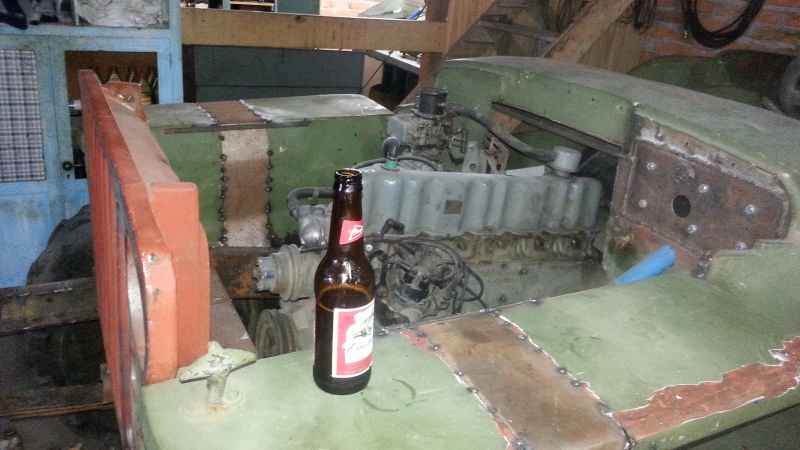

    ontem começamos a dificil tarefa de aumentar a frente do bixo
    aumentei 12cm
    sobro vaga pra radiador,eletroventiladores e a grade chegou mais perto do fim do chassis,mas ate terminar essa parte vai dar oq falar

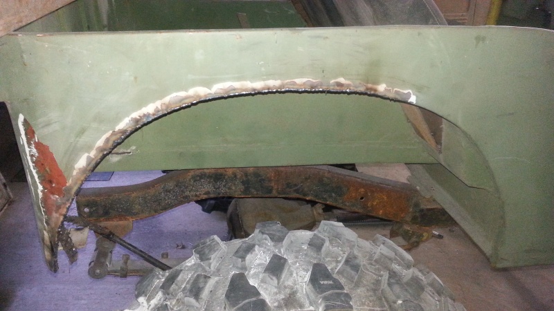

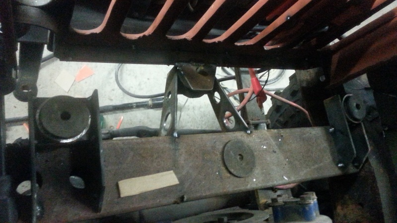

    e a empreitada de aumentar os paralamas segue,setor começando a se firmar,como é de cherokee,os suportes dão uma variada hehehe,quero ver na hora de dar acabamento em tudo esses retalhos e pontos
    Miniaturas de Anexos Miniaturas de Anexos willys 42 3.6 inicio da saga-20160102_182734.jpg   willys 42 3.6 inicio da saga-20160102_182728.jpg   willys 42 3.6 inicio da saga-20160102_191622.jpg

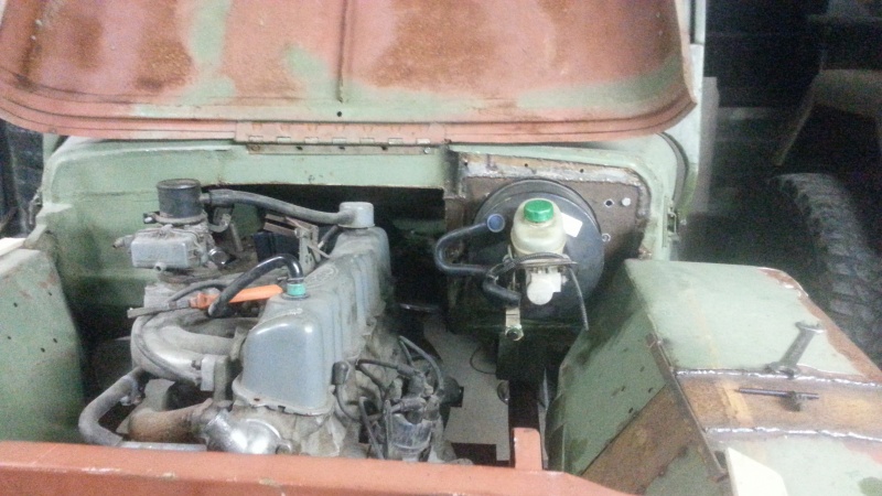

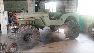

    sabe que não sei tche?sei q esse é fora de centro,não vou aumentar o chassis na traseira,mas cortar um pouco a lata,pois o feixe termina certo com a traseira,sendo fora de centro,na dianteira aumentei a lata em 11cm,p comportar melhor radiador ,ventuinha e combinar com o pneu bem mais a frente
    Miniaturas de Anexos Miniaturas de Anexos willys 42 3.6 inicio da saga-20160508_142433.jpg   willys 42 3.6 inicio da saga-20160508_142424.jpg   willys 42 3.6 inicio da saga-20160504_163509.jpg   willys 42 3.6 inicio da saga-20160504_164000.jpg   willys 42 3.6 inicio da saga-20160504_163948.jpg

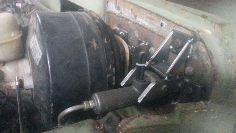

    atualizando....

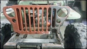

    fpto 1
    espaço pro setor,e fiz a curva da grade mais alta,mas mantendo a ideia de grade original heheh

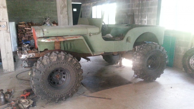

    foto 2
    cervo instalado...

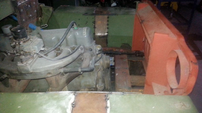

    foto 3
    cilindro de embreagem instalado,uuu coisa ruimmmm

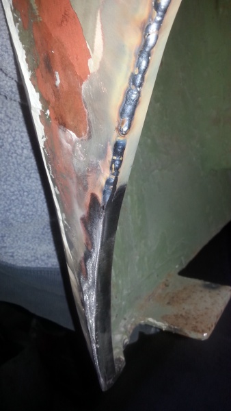

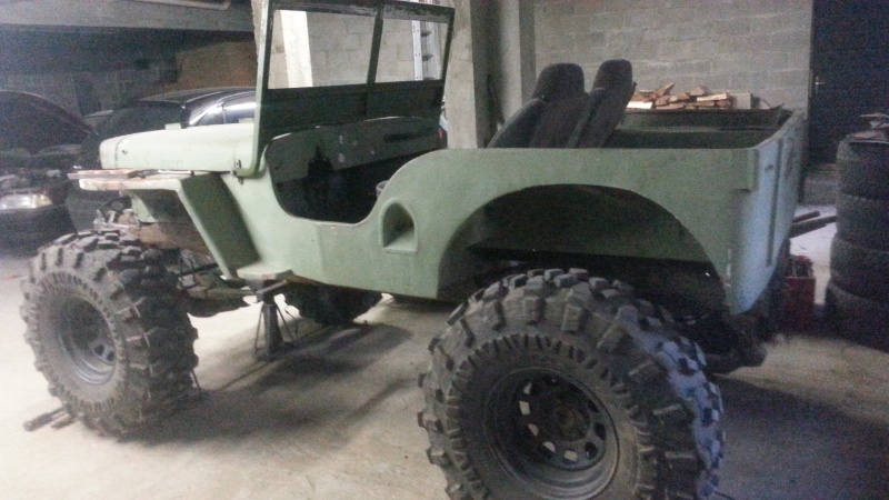

    foto 4
    corte do para lama traseiro teoricamente ajustado a nova posição do eixo e tamanho do pneu
    Miniaturas de Anexos Miniaturas de Anexos willys 42 3.6 inicio da saga-20160509_165435.jpg   willys 42 3.6 inicio da saga-20160514_182933.jpg   willys 42 3.6 inicio da saga-20160524_110522.jpg   willys 42 3.6 inicio da saga-20160514_172800.jpg

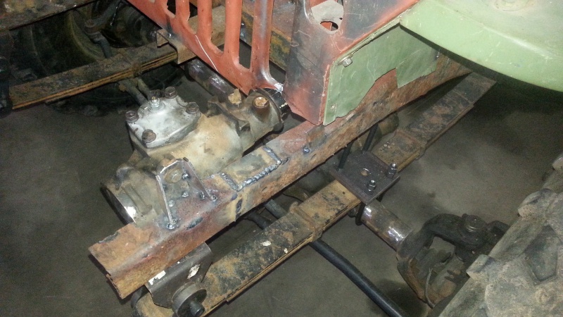

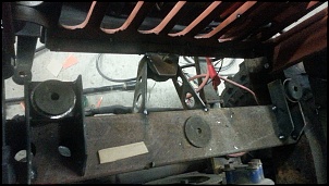

    partindo do principio que oque é no chassis se prende no chassis,oque é na lata se prende na lata,terminei de instalar o radiador e elices,somente no chassis
    ja fiz uns arremates no corte,bem esmiriliado vai fica bom
    ja to quase nos finalmente na fixação da grade,so reforçar o suporte dela e ja era,reforcei toda ela na base pra aguentar o tranco
