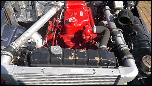

    Primeira coisa que fiz foi turbinar, primeiro uma APL 62.68 depois uma APL 42.48 e por fim uma K16
    Foto só tenho já com a K16 escapamento feito sob medida com 3" e foi usado abafador também com 3" sem restrição.

    Depois veio o intercooler o primeiro um da hyundai(não encontrei fotos) depois um do VW 8.150

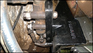

    Logo de cara deu problema na Bomba da DH que foi substituida por uma original mercedes com o tempo foi constatado que o óleo da DH estava esquentando demais foi resolvido com a troca da polia por uma maior para dar menos rotação.

    Troca da barra direção, certo dia num solavanco ela foi arrancada do setor e quase tive um acidente feio dai coloquei junta elastica que náo ficou boa dai foi usado cardã agricola depois a barra da coluna do chevete depois finalmente uma estriada da coluna de direçao do caminhão mercedes

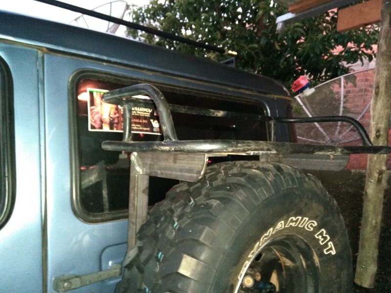

    Construção de um suporte de estepe tomando por base o suporte do Chico Bicalho
    Instalação do AC
    Construção de um bagageiro sob o suporte de estepe.

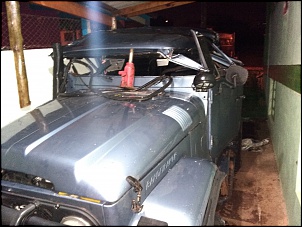

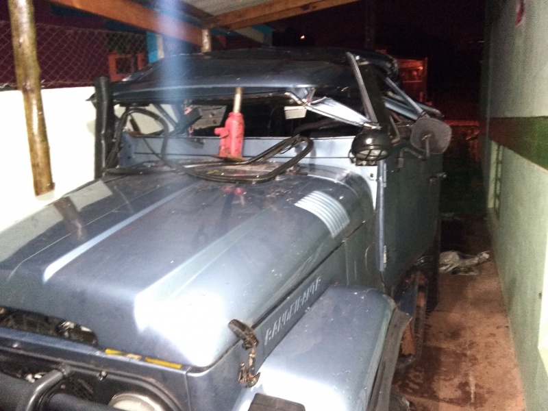

    depois de tudo no sábado 14/03 rodei a band na estrada e capotei, graças a Deus estava sozinho e meio que por milagre nao fui esmagado pelo teto que chegou até o volante entortando o mesmo, fiquei muito desanimado e coloquei a band a venda, mas os poucos interessados queriam "chutar cachorro morto" depois de anunciar que estava vendendo apareceram muitos amigos Toyoteiros que mandaram mensagens de apoio, alguns doaram peças ou venderam bem abaixo do valor de mercado.
    Amanhã vou postar algumas fotos.

    Foto do dia em que cheguei em casa após o acidente.

    O teto desceu praticamente fechou o quadro do para brisa tive q colocar o macaco para poder suspender um pouco o teto e conseguir girar o volante e poder levar a band para casa.

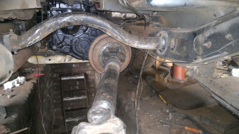

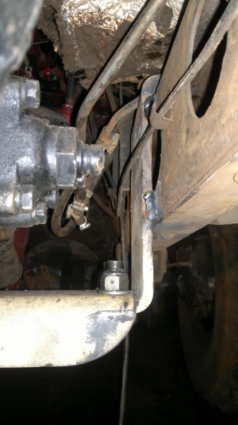

    Adaptação do Cambio Sincronizado.
    -2013-09-24-560.jpg-2013-09-23-558.jpg-2013-09-21-553.jpg-2013-09-21-552.jpg-2013-09-21-551.jpg

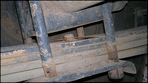

    Fotos de quando troquei o cambio aquele cano curvado que tem no meio do chassi tivemos que mudar sua posição, era virado para baixo viramos para cima, como não troquei o eixo tive que passar o bico de corte no suporte do grampo de feixe de molas para mudar o angulo pois ficava muito inclinado para cima, adaptação do suporte do cilindro e construção da travessa do cambio (essa bem fraquinha por sinal rsrs)
