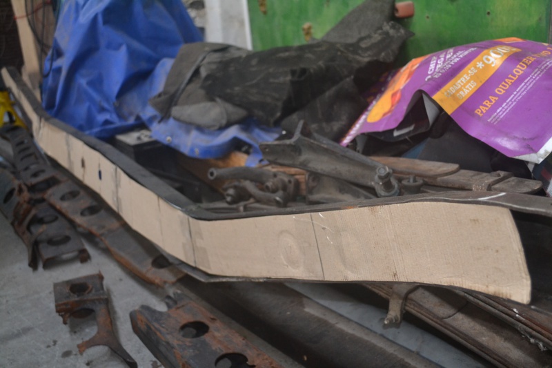

    Lauro, os reforços serão colocados essa semana juntamente com os suportes do motor.
    Eu montei o chassi para tirar algumas medidas aproveitei e mandei umas imagens para o pessoal.

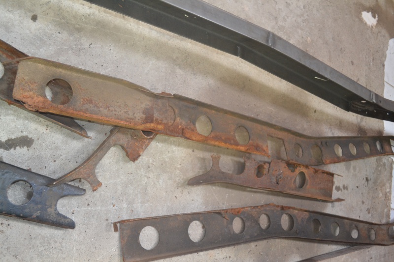

    Hora de recuperar a parte interna do chassi.
    Estado geral das peças.

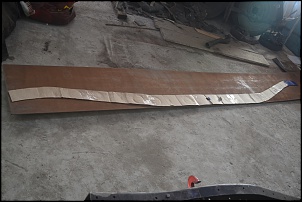

    Fazendo o molde para cortar a chapa
    Peças quase prontas

    Caracas meu amigo, mas vale o esforço, vai ficar zerada, depois é partir pro abraço.

    Herick a ideia inicial era apenas acabar com os podres que existia por motivo de falta de cuidado do antigo dono.
    Aos pouco vou ajeitando o que é possível.

    Olhando essas partes que foram removidas, dá pra ver que o serviço era inadiável.
    Realmente estava bem corroído.
    O incrível é que a gente roda com o jipe sem saber o real estado do chassi.

    Finalmente aquelas partes internas do chassi que estão no poste 75 estão indo para sucata.

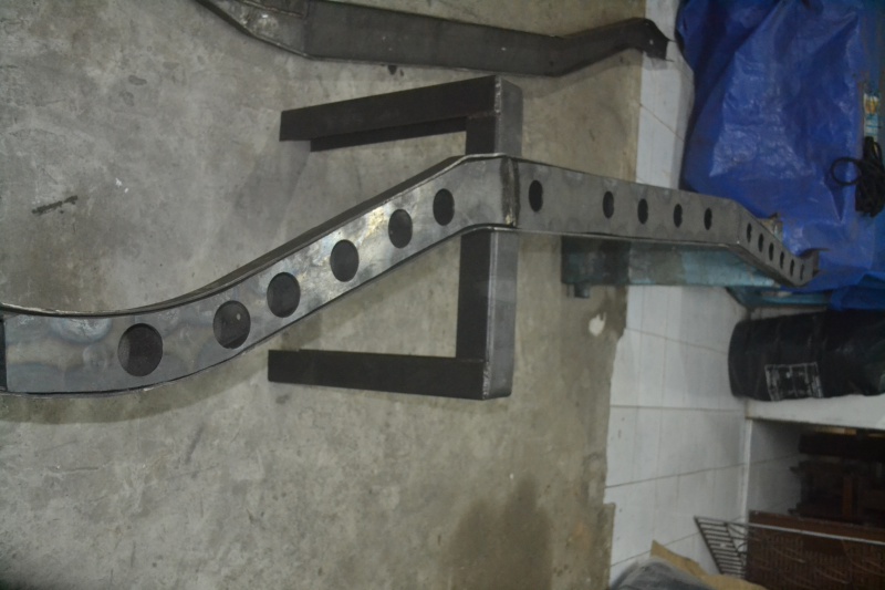

    Hoje terminei uma das longarinas interna do chassi.
    Que trabalheira que da fazer esses furos circular com serra copo. Até hoje meus braços estão tremendo kkkk...

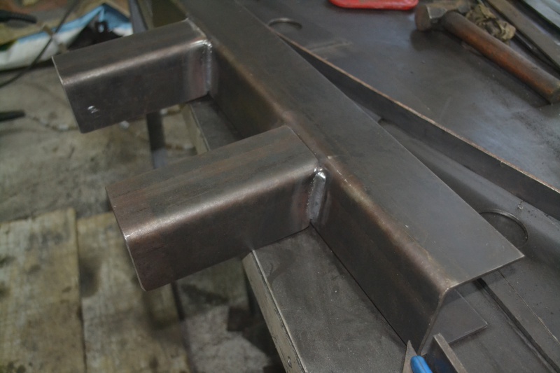

    Anderson obrigado pelo elogio e pela dica. E o seu projeto está em que fase?
    Eu já estou finalizando a travessa. Uma imagem dela para ajudar.
    Decidi modificar peça não gastava muito da original.
    Essa nova vai ser toda fecha, tem um outro perfil que encaixa na frente desse. As duas serão parafusada conforme a original.
    Dessa forma eu posso limpar quando encher de lama.
    Eu ainda não furei por que não sei exatamente qual a distância do chassi para o cardã.
