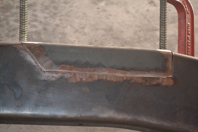

Os testes foram feitos com chapas de 3/16 (4,7mm) iguais as do chassi.
Para saber se as soldas realmente tiveram uma boa aderência. Cortei um pedaço de chapa, soldei e depois entortei na prensa para ver a resistência mecânica das soldas.

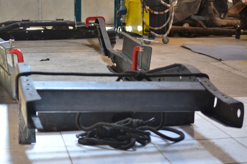

O chassi foi montado para dimensionar a inclinação do perfil conforme o original.
Anexo 502197Anexo 502198

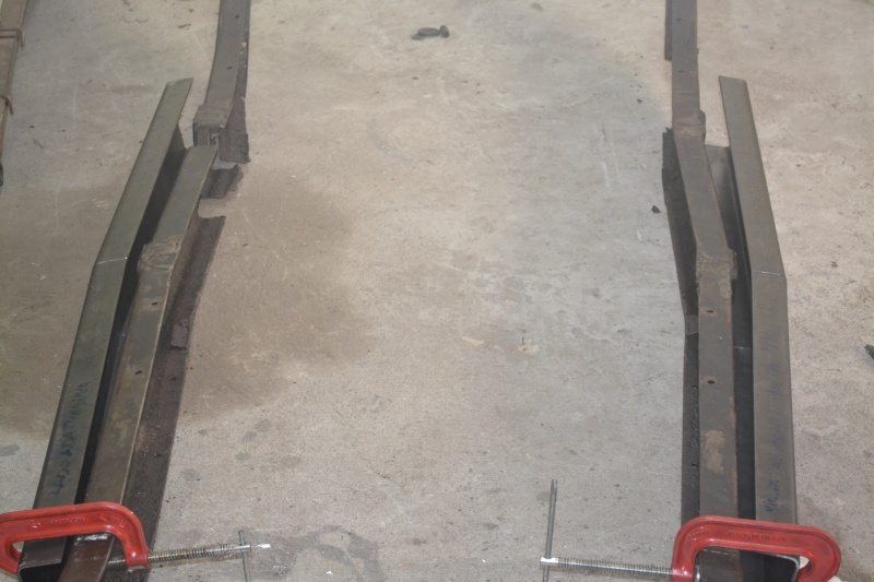

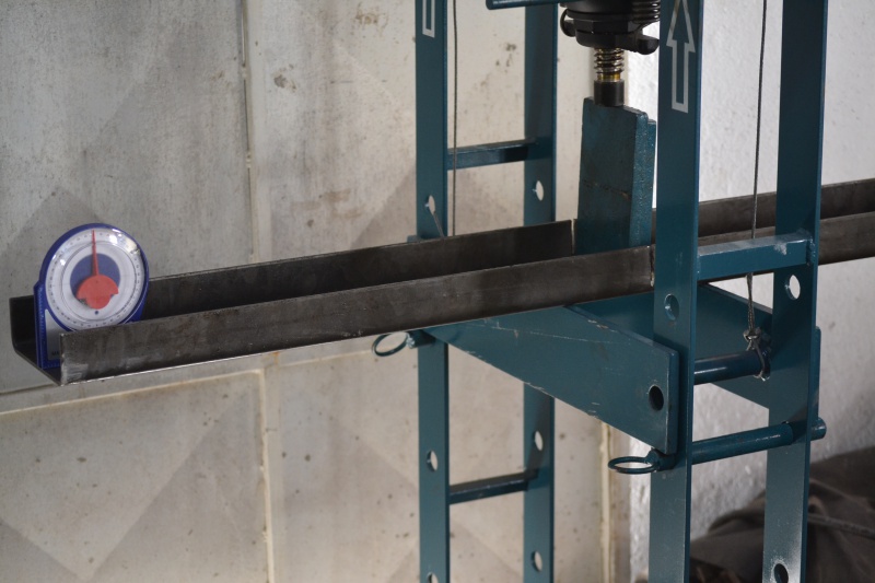

Para evitar que o perfil enrugasse na hora que estava curvando, fiz dois corte nas laterais, usei um inclinômetro para dar o grau certo.
Anexo 502200
Peças já curvadas conforme as do chassi
Anexo 502203Anexo 502205

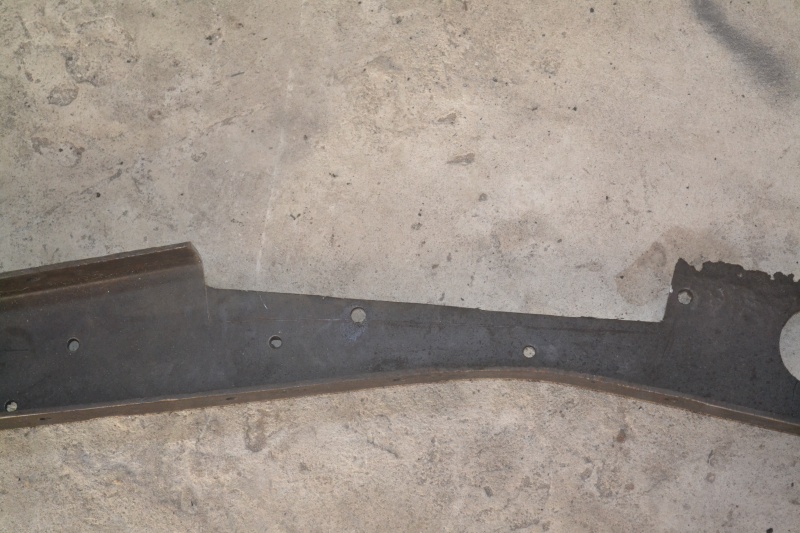

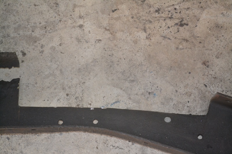

Corte de algumas regiões que estavam podre
Anexo 502206Anexo 502207Anexo 502208

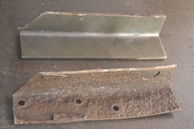

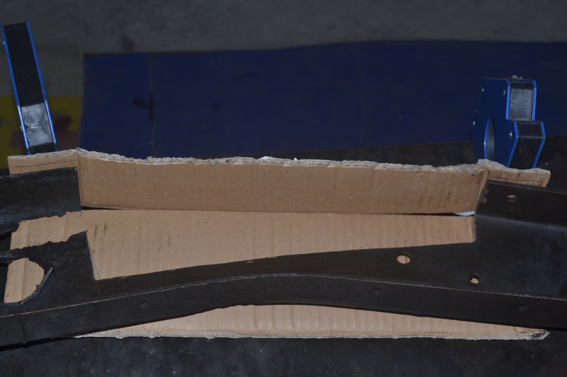

Confecção de um molde de papelão para cortar as peças que foram cortadas
Anexo 502209
Anexo 502210Anexo 502211

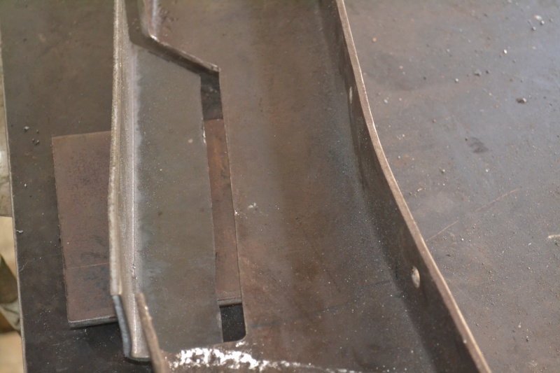

Longarinas na mesa de operação.
Anexo 502212
Peças cortadas, agora é só fazer as amarrações para aplicar solda.
Anexo 502213Anexo 502214Anexo 502215Anexo 502216

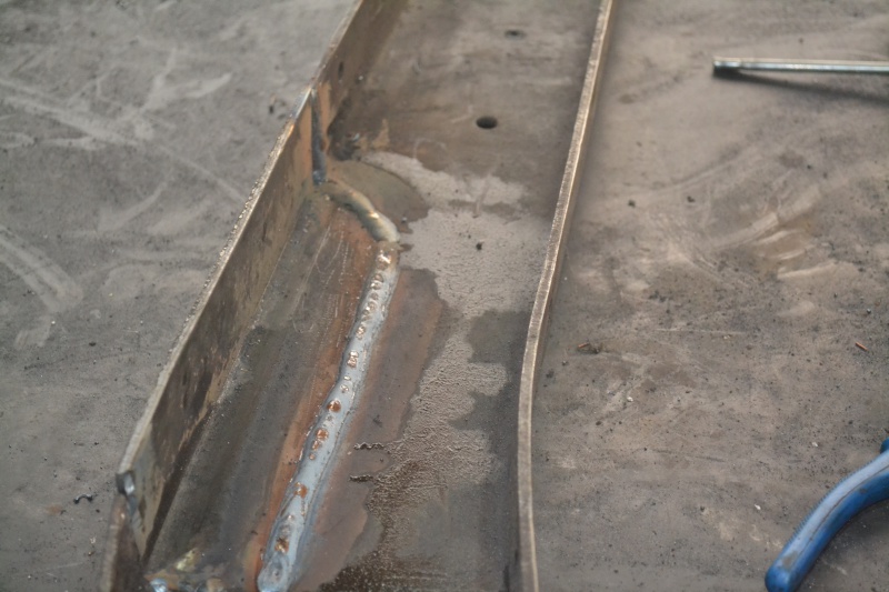

Cordão de solda aplicado por dentro e por fora.
Anexo 502217

Aqueles outros pedacinhos que aparece nos post 41 e 42 eu tive que confeccionar ante de cortar a longarina por que eles fazem parte daquela curva que fica abaixo do diferencial traseiro, ali é o ponte de partida que irei usar para marcar o local do corte.
Com as pecinhas no lugar fica mais fácil de traçar o corte em grau (bico de gaita) para fazer a união das partes curvada da longarina com o novo perfil reto.
