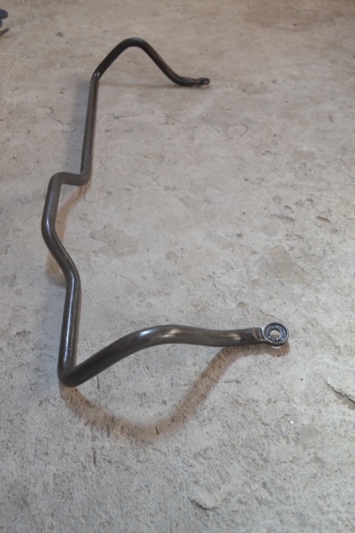

Barra estabilizadora comprada junto com uma diferencial moderno.
Anexo 495465

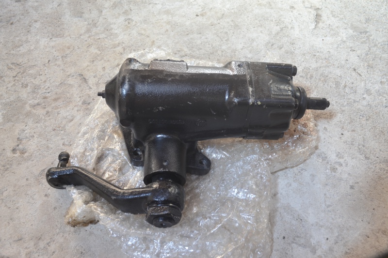

Setor hidráulico comprado em 2013, de um colega do fórum .
Anexo 495466

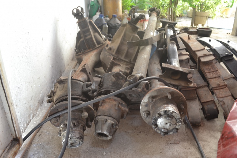

Imagem do meu pequeno estoque de peças de reposição.
Anexo 495467
