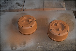

    A grande vantagem de ter uma oficina em casa é você acordar, tomar café, abrir uma porta dar alguns passos e já está no setor de solda, andar mais um pouco e chegar no setor de pintura, continuar caminhando chegar na parte de montagem. Caso não queira trabalhar volta por onde veio e vai ouvir música.
    Algumas ferramentas do meu setor de pintura.
    - Peneira para limpar impureza da tinta.
    - Copo para diluição.
    - Hélice de batedeira para misturar os produtos.
    - Pistola HVLP com dois bicos 1,4 e 2,0 mm.
    - Compressor.
    Para substituir o vermelho terra fosco foi usado o marrom conhaque 1975 da Ford com aditivo fosqueante, fabricante Lazzuril. O resultado foi melhor do que o esperado.
    Fica a dica para os que vão militarizar a viatura e não conseguiu encontrar a cor padrão.

    Citação Postado originalmente por Rodrigo-ce Ver Post
    - Compressor.
    Rodrigo meu velho.
    Já tinha costume de pintar ou tá começando agora?
    No final desta empreitada vai ter diploma sobrando,kkkk

    Citação Postado originalmente por jacildo santana Ver Post
    Rodrigo meu velho.
    fica na PAZ.
    Jacildo para ser sincero só sei pintar o sete. Aprendi no you tube.
    Fiz um teste no portão de casa. Continuo seguindo, acho que deu certo pelo resultado das peças.
