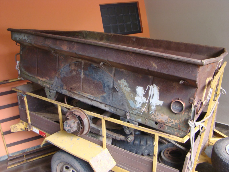

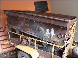

    Ele estava no bagaço, como vocês podem ver pelas fotos. Exigiria muita paciência, pesquisa e profissionais competentes para deixa-lo em perfeitas condições.
    Miniaturas de Anexos Miniaturas de Anexos -reboque-1.jpg   -reboque2.jpg   -reboque5.jpg   -reboque-anfibio-reforma-4.jpg

    Quando trouxe para casa é que fui ver a empreitada em que acabara de me meter.
    A caçamba e um dos paralmas estavam totalmente podres, vários detalhes do engate faltando, sem lanternas, chassis precisando de reparos e etc, etc, etc, etc. Enfim, tinha pouca coisa. Porém, o pouco que havia serviria como "gabarito" para restaura-la.

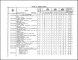

    Segue o arquivo do manual original do reboque M100 para facilitar a vida de quem tem o mesmo desejo. A página 69 vai dar pau na hora de ler e ou imprimir. Dessa forma, imprima da 1 a 68, depois a 69 em separado e da 70 em diante. Esse é o melhor manual que eu encontrei disponível na web.

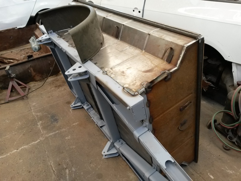

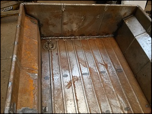

    O primeiro passo foi refazer a caçamba. Eu optei por contar com a ajuda dos amigos da Parati Funilaria e Pintura, de Araçatuba/SP e também com o um fera em corte e dobra de chapa, que existe por lá. O serviço deles é de primeira linha. A caçamba velha foi usada com gabarito.
    Tudo foi feito em chapa 16, seguindo EXATAMENTE o manual e o que tinha sobrado da velha.
    O chassis foi retirado, reparado, revisado e jateado com areia, antes de receber fundo específico para tinta Duco.

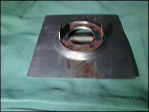

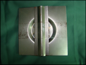

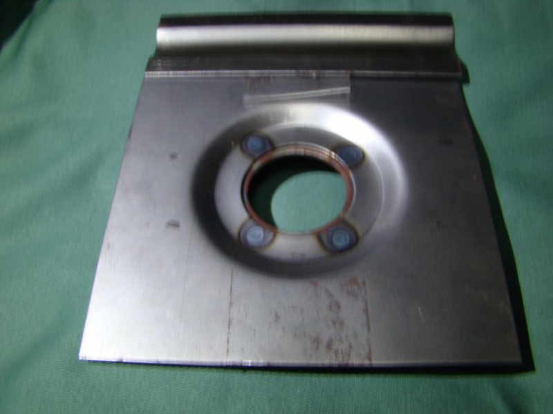

    Eu queria instalar os dois drenos no assoalho do caçamba. Dessa forma, contatei o John Bizal, proprietário da Midwest Military Inc. http://www.midwestmilitary.net/index.htm
    Ele foi muito atencioso e acabei comprando quase tudo que precisei dele, pagando pelo PayPal.
    Aqui vocês podem ver o detalhe dos drenos do assoalho e as válvulas originais que foram instaladas. Detalhe foi preciso cortar e soldar no assoalho novo. O John concordou em me vender somente o pedaço do assoalho onde fica o orifício do dreno, pois ele fabrica somente o assoalho inteiro.

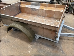

    Como disse a caçamba seguiu exatamente o padrão de dobras e vincos da original. Para isso foi preciso dobrar, levar para a funilaria, rebater os vincos nas extremidades, pois eles não chegam no final, retornar para terminar a dobra, especialmente na borda superior.
    Aqui você também poderão ver os paralamas redondos made in USA (NOS new old stock), comprados da Midwest. Eles ficaram mais baratos que se eu os comprasse no Brasil. Além, disso somente a Iron Parts topou fabricar.

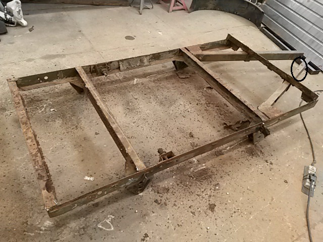

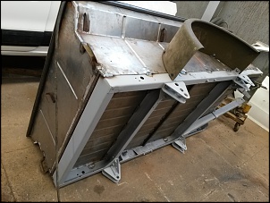

    Nas fotos já aparece o chassis, reparado e com fundo, ponteado na caçamba. Todos os ganchos e puxadores da caçamba antiga foram removidos e fixados na nova. Tudo no lugar exato. Foi preciso trocar a última travessa do chassis, que foi dobrada nova, bem como a caixa para guardar o cabo. Essa vocês verão mais adiante.

    A borda superior da caçamba é rebatida sobre um cano de 1 pol, depois toda a borda é ponteada ao cano. Por incrível que pareça, não foi fácil encontrar um cano, com parede grossa de 1 pol para finalizar a borda. Eu encontrei na Canos Oliveira em São Paulo e o pessoal de lá também foi muito atencioso.

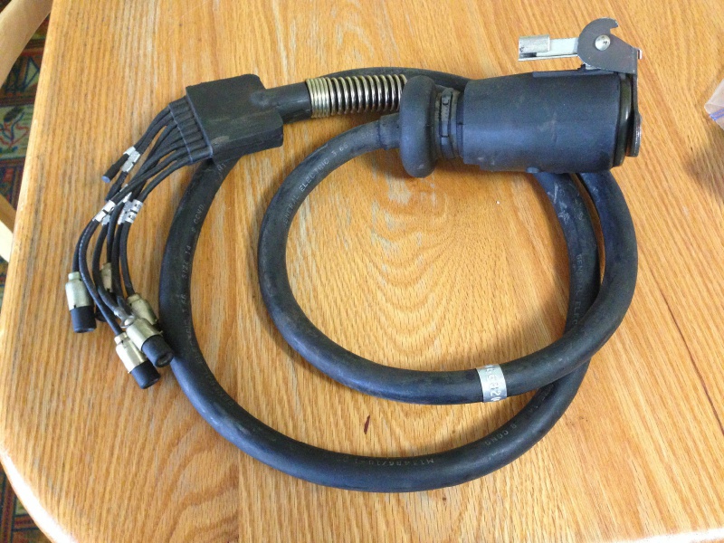

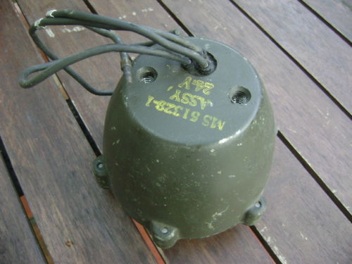

    Enquanto isso ... Comprei um par de lanternas originais e novas pelo eBay motors. Elas vieram de um vendedor do Vietnan. Também pelo eBay comprei um cabo inter veicular novo e original de um outro vendedor nos Estados Unidos.
    Miniaturas de Anexos Miniaturas de Anexos -tail-light-1.jpg   -tail-light-2.jpg   -tail-light-3.jpg   -inter-vehicular-cable.jpg
