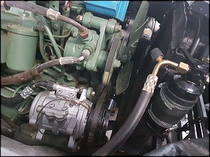

    Como havia relatado anteriormente, abandonei a ideia de instalar o ar condicionado ligado à caixa de ar forçado.
    Então retirei a a caixa do ar forçado para colocar ali, no centro do painel, a caixa evaporadora.
    O jipe está na oficina fazendo essa instalação.

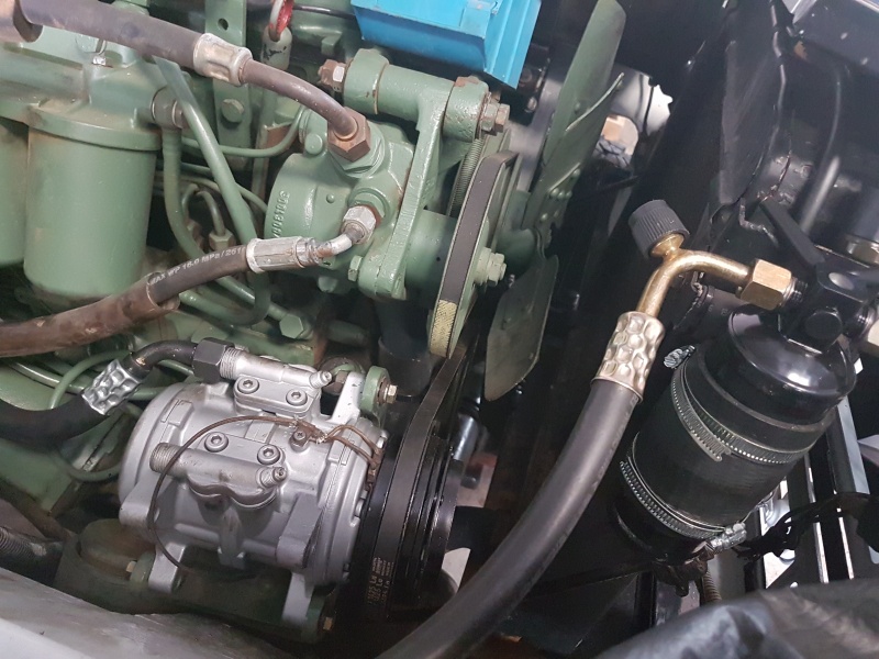

    O compressor foi retirado para revisão. Foram trocados os rolamentos e os o-rings, além de uma limpeza geral.

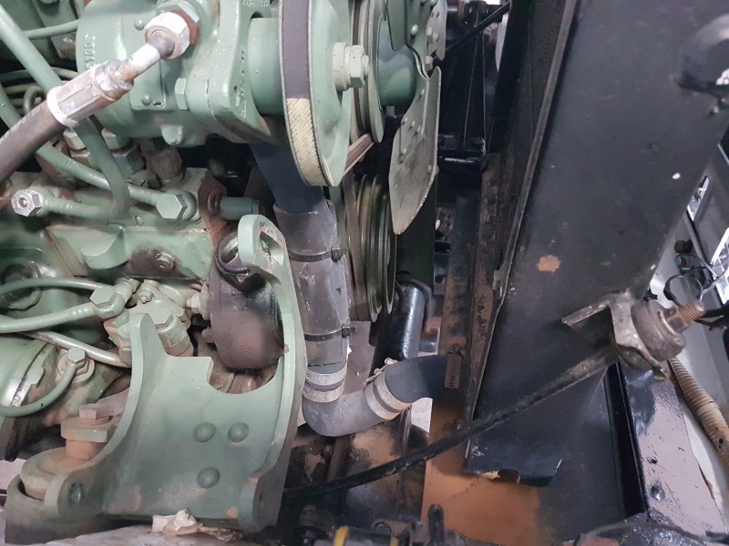

    Nessa foto dá pra ver o mangote (com desvio) do radiador. Foi adquirido junto com o suporte.

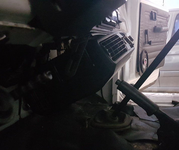

    A alavanca do freio de mão fica bem próxima da caixa evaporadora, mas dá pra acionar sem problemas.
    Hoje fica pronto. Vamos ver se gela.

    Ficou beleza, e nesse caso nem precisou mexer nas alavancas.
    abraçss.

    Olá Jacildo,
    As alavancas do cambio de 5 marchas ficam um pouco mais afastadas do painel. Se fosse o câmbio de 4 marchas, seria necessário entortar a alavanca. Mas mesmo se precisar entortar, vale a pena colocar a caixa no centro, a distribuição do ar frio fica muito melhor.
    O freio de mão ficou próximo, mas dá pra acionar o botão normalmente.

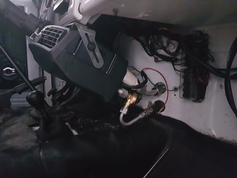

    Para mim, está aprovado.
    O ar sai da caixa evaporadora muito gelado. Comparando com o patroamóvel, não deixa nada a desejar.
    Agora vamos ver como está o isolamento térmico. Caçar os pontos que possam deixar entrar calor no habitáculo e colocar filme anti UV nos vidros. (Essa parte ainda estou resolvendo se vou usar vidros inteiriços).
    Recomendo a oficina. Muito profissionalismo e capricho.
    Seguem algumas fotos:
