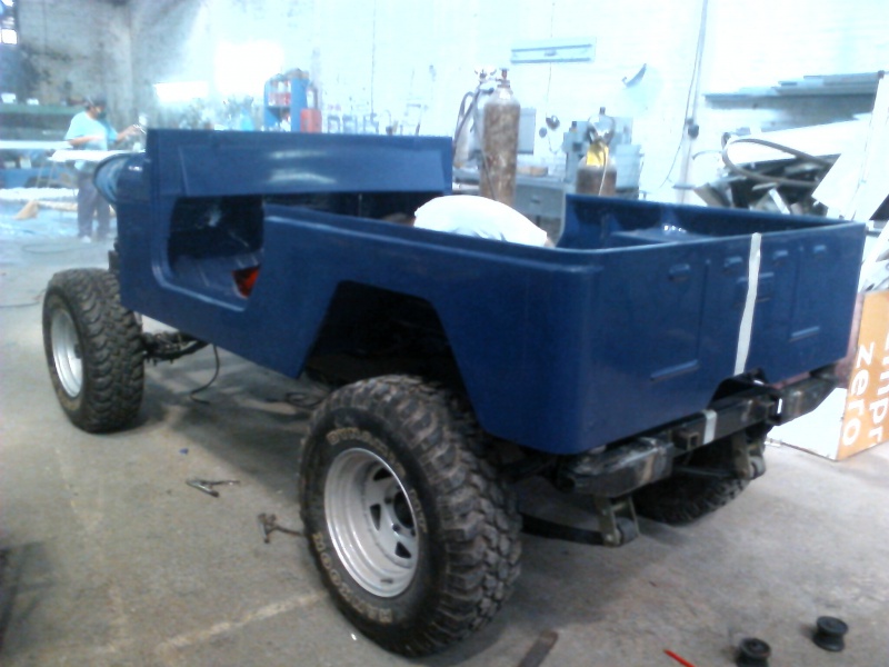

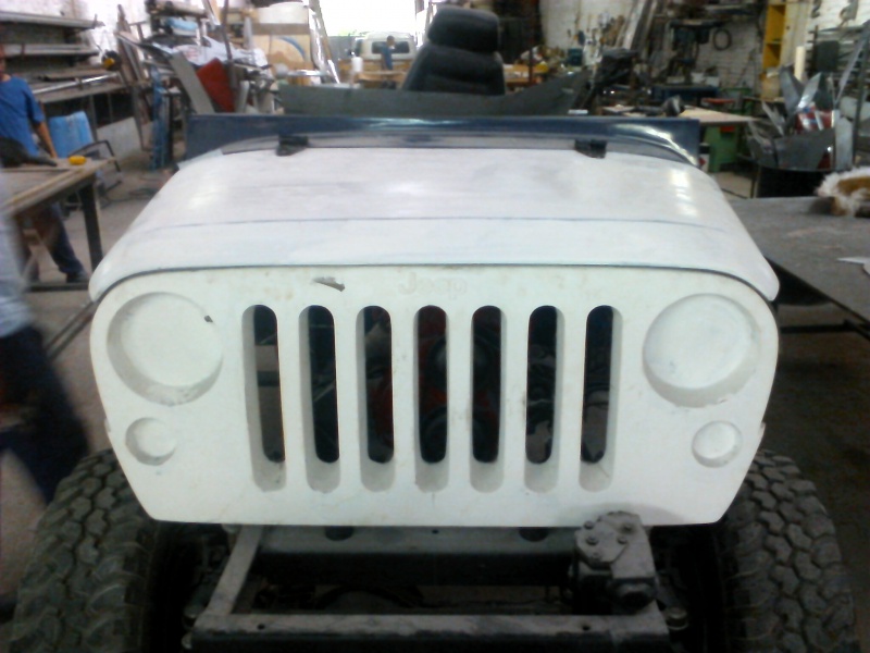

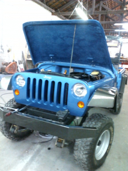

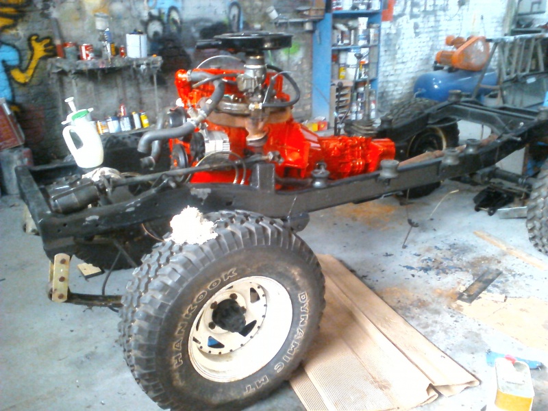

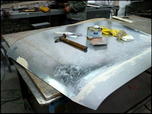

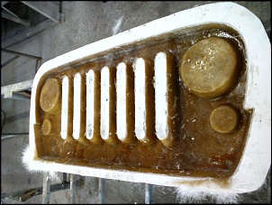

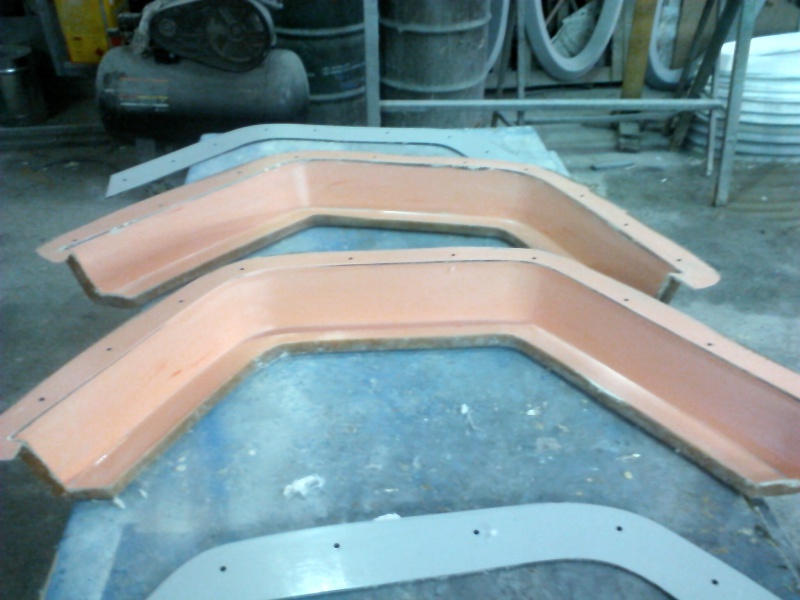

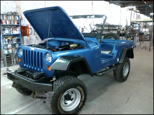

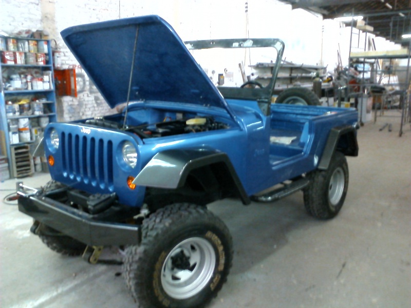

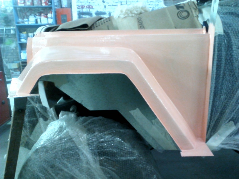

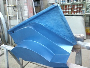

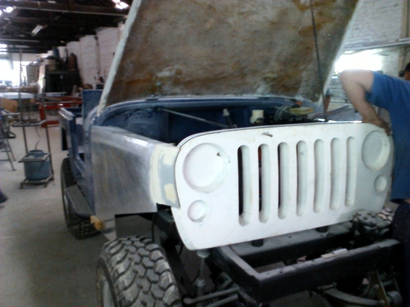

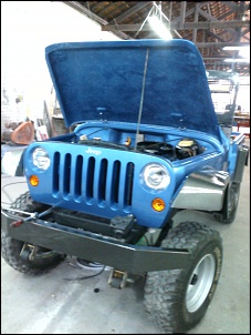

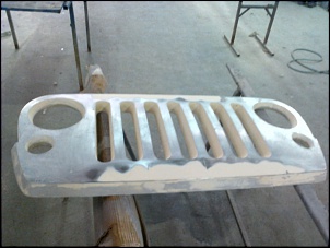

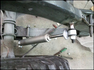

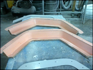

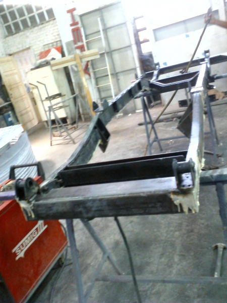

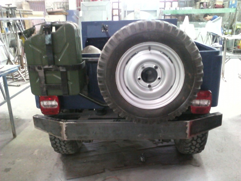

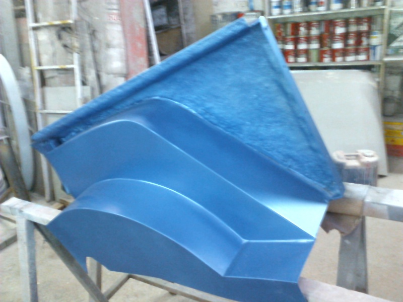

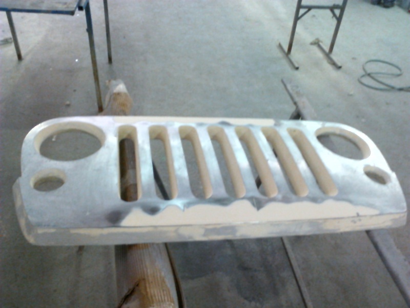

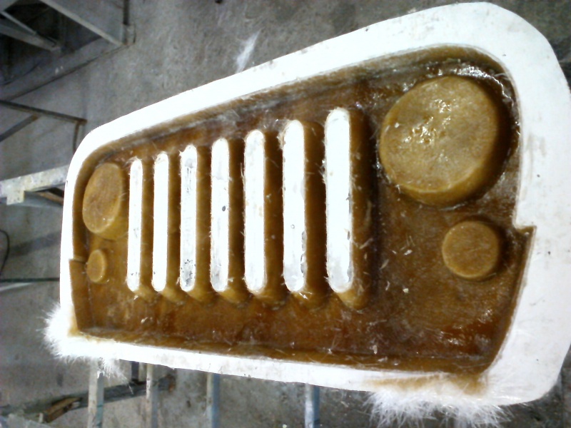

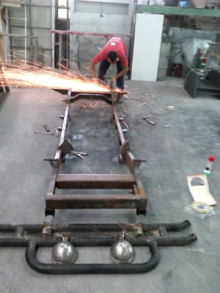

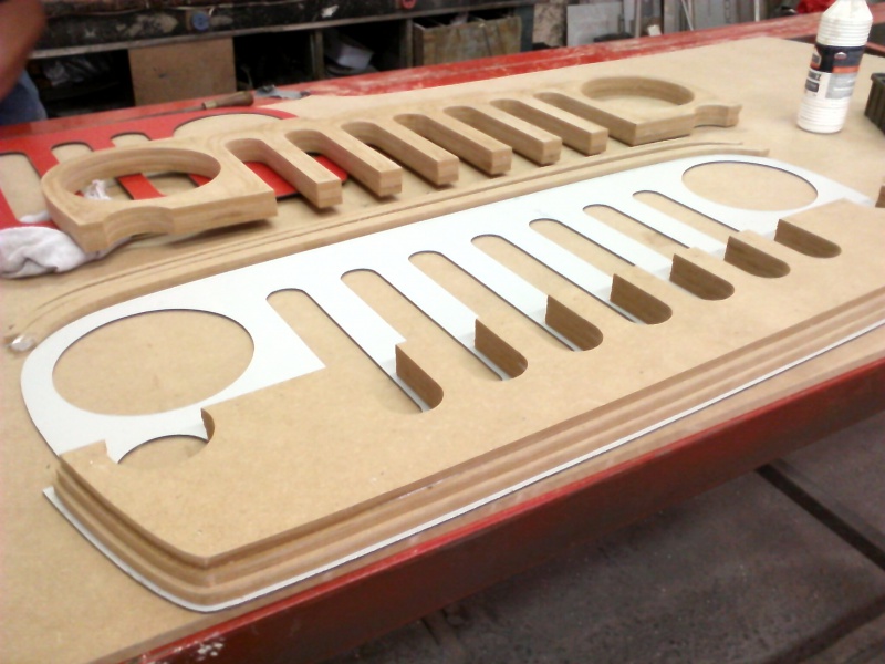

    Olá Amigos.
    Eu tenho um Jeep 1962 e fiz algumas modificações.
    Vou postar algumas fotos.
    O Jeep ficou com as seguintes configurações:
    Motor de Opala 4 cc, com ignição eletr
    Cambio de chevette 5 m com flange deep tec.

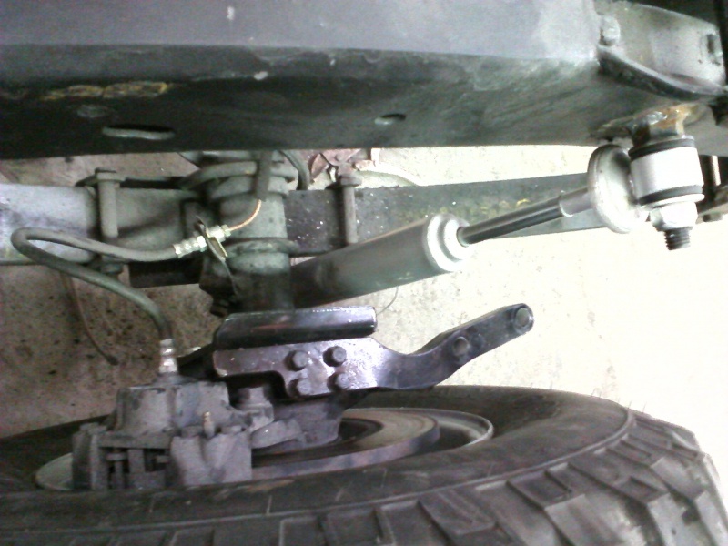

    Reduzida original com rolamento no pino chorão.
    Tanque de plástico na traseira
    Barras de direção ensimec
    High steer ensimec
    Caixa de direção do maverick aliviada
    Parte elétrica nova com caixa de fusíveis do Uno
    Pedaleira susp e freio com hidrovácuo, freio de mão entre os bancos, disco na dianteira

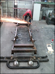

    O chassis foi alongado em 22 cm.
    Feixe de molas de toyota

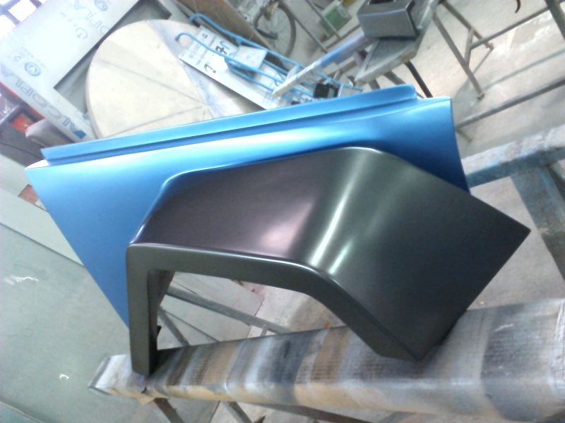

    Carroceria de fibra alongada em 22 cm com a porta modificada

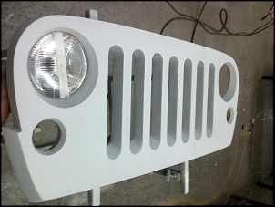

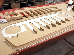

    Frente nova, inspirada no Jeep Wrangler.
    Falta a capota, o santo antônio, um kit de eixo flutuante, talvez uma direção hidráulica, o banco traseiro, talvez uns pneus maiores, etc
    19/12/2007
    São Bernardo do Campo/SP
    117
    fotosJeep alongado com frente nova-img02137.jpgJeep alongado com frente nova-img02116.jpgJeep alongado com frente nova-img02177.jpg

    fotosJeep alongado com frente nova-img02285.jpgJeep alongado com frente nova-img02407.jpgJeep alongado com frente nova-img02414.jpg

    fotosJeep alongado com frente nova-img02448.jpgJeep alongado com frente nova-img02480.jpgJeep alongado com frente nova-img02566.jpgJeep alongado com frente nova-img02567.jpg

    fotosJeep alongado com frente nova-img02543.jpgJeep alongado com frente nova-img02575.jpgJeep alongado com frente nova-img02554.jpgJeep alongado com frente nova-img02627.jpg

    fotosJeep alongado com frente nova-img02644.jpgJeep alongado com frente nova-img02650.jpgJeep alongado com frente nova-img02682.jpgJeep alongado com frente nova-img02701.jpg

    fotosJeep alongado com frente nova-img02703.jpgJeep alongado com frente nova-img02800.jpgJeep alongado com frente nova-img03010.jpgJeep alongado com frente nova-img03011.jpg

    muito bem feito! PARABÉNS!!!!!!!!!
    Vou acompanhar o seu tópico.

    cara ficou muito bom msm!!!parabens!!!!!

    Obrigado pessoal.
    A porta ainda é provisória, eu não sei se faço toda a carroceria de lona ou de fibra.
    A parte elétrica ficou pronta estes dias e eu vou andar com o carro para ver se está tudo OK.
    Abç

    Carlos,
    Essa frente se encaixa na carroceria original de lata?
    Qual a largura de um para lama a outro?
    Parabéns pelo trabalho, ficou muito bom!
