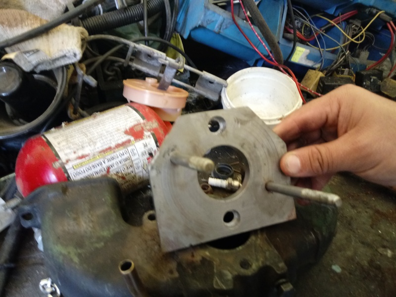

    Desenterrando mais um tópico.
    Comecei meu projeto para injetar o velho caroço. Coração de Opala 4cc
    Vou utilizar a TBI do Monza EFI.
    Flange já está feita - Ficou linda!
    Já está instalado o sensor de temperatura na coluna da válvula termostática.

  • #150
    Opa Tuna,
    Na verdade nunca fui embora...kkkkk
    Seguem as fotos
    Jeep Cj5 79 - GM 151 Injetado!-20170410_121128.jpgJeep Cj5 79 - GM 151 Injetado!-20170410_121113.jpgJeep Cj5 79 - GM 151 Injetado!-20170402_140841.jpgJeep Cj5 79 - GM 151 Injetado!-20170402_140911.jpg
    Vou precisar de ajuda de vcs. Nunca instalei nada parecido. Só desmontei
    P.S - Já tenho instalado a sonda lambda tb.
