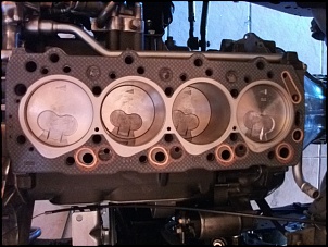

    Junta de cabeçote (Ajusa):

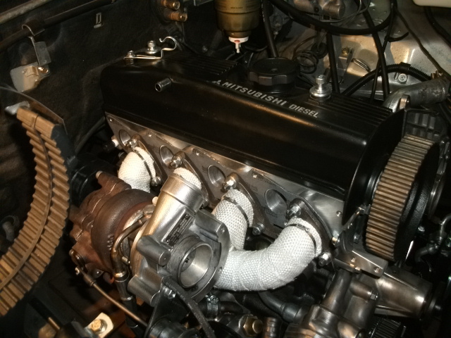

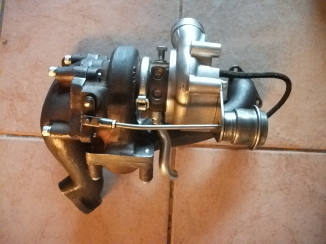

    Conjunto de coletor e turbina:
    L200 1995 4x2....A L200 !!!!-dscf9517.jpgL200 1995 4x2....A L200 !!!!-dscf9522.jpg

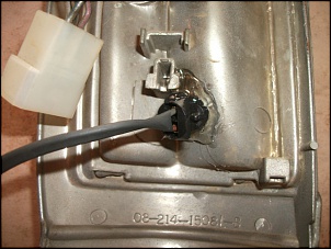

    Lanterna do pisca diant., refiz um chicote e passei ela pra lanterna lateral superior, pois no parachoque não terá indicação de seta (como no original) e como a seta da lanterna pisca mais para lateral achei interessante colocar tambem um ponto mais para diant.:
    L200 1995 4x2....A L200 !!!!-dscf9578.jpgL200 1995 4x2....A L200 !!!!-dscf9583.jpg

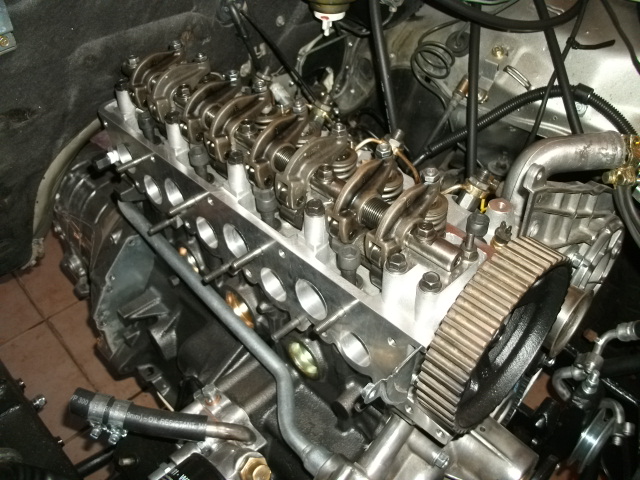

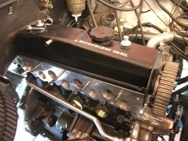

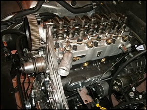

    Cabeçote instalado:
    L200 1995 4x2....A L200 !!!!-dscf9480.jpgL200 1995 4x2....A L200 !!!!-dscf9469.jpg
    Regulagem das folgas de válvulas:

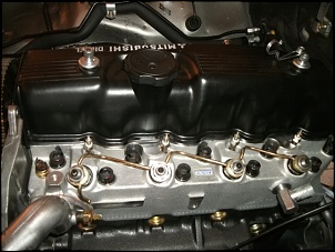

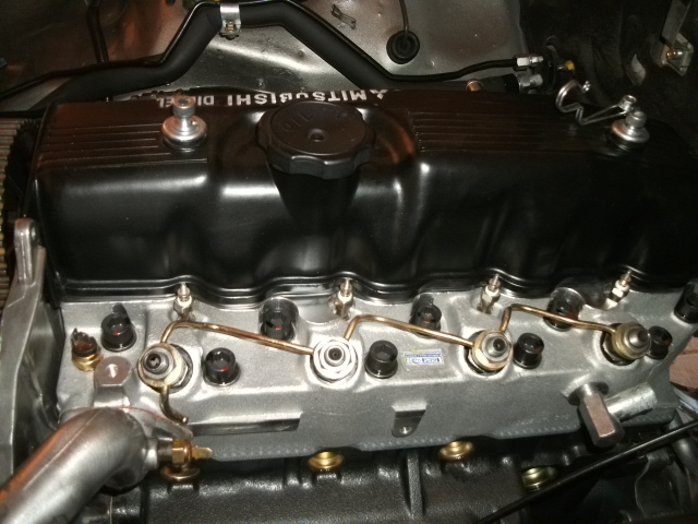

    Tampa de válvulas (A cereja do bolo hehehe):
    L200 1995 4x2....A L200 !!!!-dscf9493.jpgL200 1995 4x2....A L200 !!!!-dscf9497.jpg

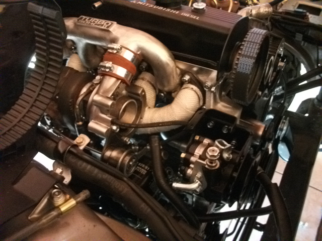

    Coletor e turbina, já com manta térmica no coletor de escape:
    L200 1995 4x2....A L200 !!!!-dscf9536.jpgL200 1995 4x2....A L200 !!!!-dscf9535.jpg

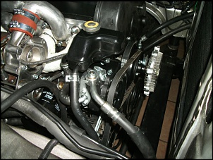

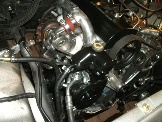

    Suportes e bomba da DH:
    L200 1995 4x2....A L200 !!!!-dscf9597.jpgL200 1995 4x2....A L200 !!!!-dscf9612.jpg
    Motor já com as capas plásticas das correias dentadas:

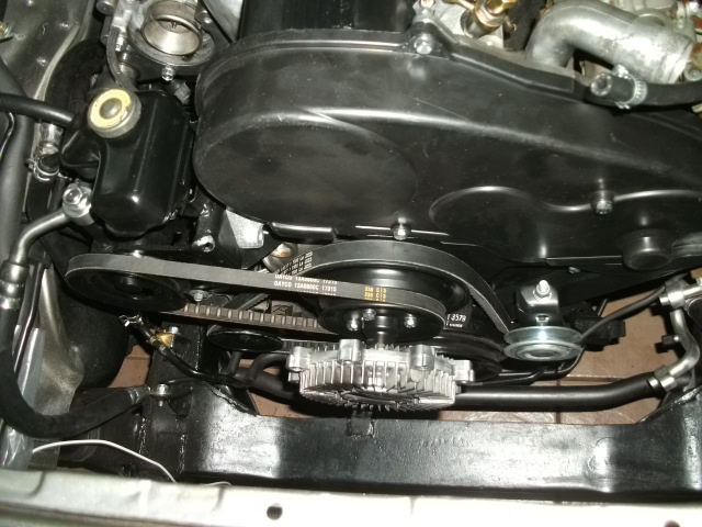

    Instalação das correias perfil V:

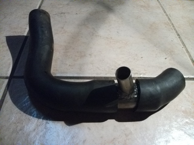

    Mangueira infererior, o cara da auto-peça achou uma que tinha as dimensões e curvas próximas a da amostra que levei mais não soube especificar o modelo que usa ela, como estou usando um sistema de radiador selado fiz um "T" em inox, com solda TIG, para a mangueira do radiador inferior se ligar ao reservatório selado:

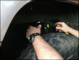

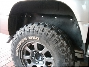

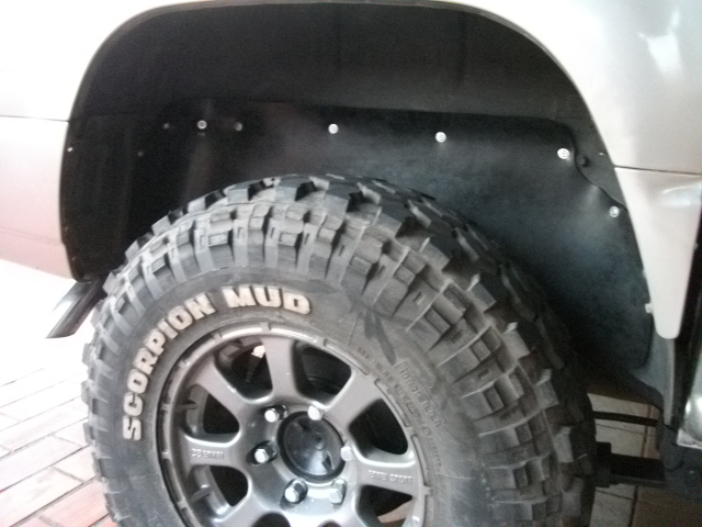

    Intalação da borrachas de proteção dos paralamas, devido ao body lift, as antigas ficaram curtas, usei lençol de borracha de 3 mm, rebites e arruelas:
    L200 1995 4x2....A L200 !!!!-dscf9722.jpgL200 1995 4x2....A L200 !!!!-dscf9726.jpg

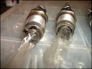

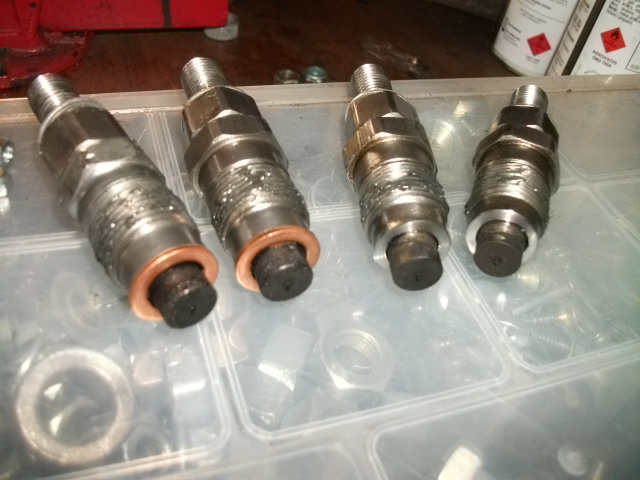

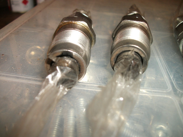

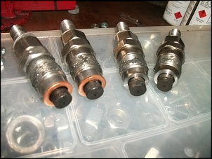

    Bicos injetores com vazamento de compressão, notem o ponto escuro na base do bico, por este ponto vaza os gases de escape:L200 1995 4x2....A L200 !!!!-dscf9738.jpg
    Aqui os bicos já usinados, eu mesmo faciei no torno as 4 peças, na foto 2 estão com as arruelas de cobre M12, mais as 4 peças foram usinadas, depois que montei e testei, ficaram tudo ok:
