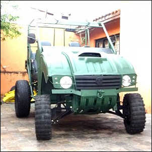

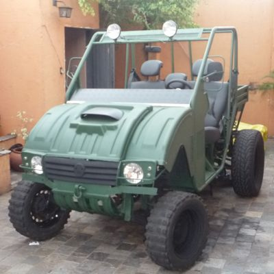

    MOITTA / UTV Gaiola.
    FIXA TECNICA:
    Motor:
    VW 1.600 cc (Kombi 96) serie ouro, dupla carburação.
    Tipo de Construção: Motor de combustão interna de 4 cilindros e a 4 tempos, montado na traseira
    Disposição dos cilindros: opostos 2 a 2 na horizontal
    Diâmetro: 85,5mm
    Curso do Pistão: 69mm
    Cilindrada: 1584cm³
    Compressão: 7,2:1
    Potência Máxima: 57 CV a 4200rpm (ABNT - NBR 5484)
    Torque: 11,8Kgf a 2600rpm (ABNT - NBR 5484)
    Lubrificação: por pressão, com bomba de engrenagens e radiador de óleo Cárter: 2.5 litros de Óleo
    Combustível: Gasolina
    Arrefecimento: A ar, por ventoinha
    Câmbio:
    PM – Gol BX 1600 ( 8 X 31 ) coroa e pinhão 8x31 mesma relação sp2, Itamar e Kombi AP, uso de bolacha e homo cinética
    1ª - 3,80:1
    2ª - 2,06:1
    3ª - 1,32:1
    4ª – 0,88:1
    Diferencial 8 X 31 (3,875:1)
    Chassi:
    Tubular 1 e ½” #14, 1” #14 e 2x2” #1/8, processo de soldagem MIG, 2 lugares + caçamba.
    Dimensões:
    Comprimento - 2,90m
    Largura - 1,50
    Altura - 1,90m
    Entre - eixos -1,95m
    Altura livre - 0,45m
    Suspensão:
    Dianteira / Traseira- Independente tipo Macpherson
    com braços triangulares transversais, molas helicoidais e
    amortecedores pressurizados. (modelo utilizado na linha Gol VW)
    Direção:
    Sistema pinhão e cremalheira. (Uno)
    Freio:
    Disco solido nas quatro rodas, quádruplo circuito
    hidráulico em diagonal servo assistido à vácuo.
    Sistema de bloqueio individual de passagem de fluido
    nos canais traseiros.
    Rodas:
    Dianteira - aro 14” aço, furação 4x100 (offset modificado).
    Traseira - aro 16” aço, furação 4x100 (offset modificado).
    Pneus:
    Dianteira - 195/60 R14
    Traseira - 265/70 R16
    Tanque:
    Aço, capacidade 35 litros.
    Peso e capacidade de carga:
    Não tenho a mínima idéia!!!!
    MOITTA Utv/Gaiola-7229352104_fcf6727cd2.jpgMOITTA Utv/Gaiola-7229352302_435e8363ac.jpgMOITTA Utv/Gaiola-7229352708_12f87f277c.jpgMOITTA Utv/Gaiola-7229352198_b56a088218.jpg
    Espero que tenham gostado, não testei pra valer to terminando ainda...

    olha Gomes ta de parabens !!!ficou muito bonito!!!!

    Obrigado, valew!

    belo projeto, mas me responda uma coisa do que é este capo?

    Esse é um dos projetos mais lindos que já vi..
    muito bom.. a gaiola masi bem feita que ja vi..

    Parabéns! Dá pra ver que foi feito com mto zelo, depois fala como ela esta na pratica.

    Gomes !
    Espetacular !
    Ficou Curtinha, minha gaiola tem 3,20 x 1,60 x 1,60 alt !
    Ainda tenho a mesma duvida, onde você arrumou essa frente ? Rotomoldagem?
