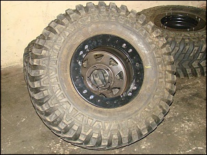

    Montei os bad locks e fui testar esse feriado deixei os pneus
    com 15lbs mas não deu muito certo não
    um dos pneus no meio da trilha destalonou por dentro
    será que foi erro de montagem ?? ou é normal isso acontecer ?
    vou dar uma pesquisada por aqui pra ver isso
    ps umas fotos deles montados
    Miniaturas de Anexos Miniaturas de Anexos " O COISA " Cj 5 4.9i 5Marchas Tcase Toy Band chassis Alongado em Obras-dsc01211.jpg   " O COISA " Cj 5 4.9i 5Marchas Tcase Toy Band chassis Alongado em Obras-dsc01214.jpg   " O COISA " Cj 5 4.9i 5Marchas Tcase Toy Band chassis Alongado em Obras-dsc01216.jpg   " O COISA " Cj 5 4.9i 5Marchas Tcase Toy Band chassis Alongado em Obras-dsc01221.jpg

    Fernandão,
    Por acaso essas rodas são "viradas" pra ganhar mais off-set??/

    seguinte, a roda tem dos 2 lados, a parte onde o pneu fica preso. Tem um lado que essa aba é mais larga, que é justamente o lado que deve ficar do lado de dentro. A destalonagem do pneu ocorre qd ele escapa desta aba e cai na parte central da roda. Só é possível acontecer a destalonagem do lado de fora da roda, pois esta aba é mais estreita pra possibilitar a montagem do pneu.
    Se ocorreu do seu pneu destalonar do lado interno, sua roda pode ter sido virada pra aumentar o off-set. Neste caso o bead-lock foi soldado do lado errado, ou então o cara usou 2 rodas pra fazer 1, ficando com as 2 abas mais curtas, o que de nada vai adiantar os bead-locks.

    Citação Postado originalmente por equipeminas4x4 Ver Post
    Marcel muito obrigado pela Ajuda aula
    mas ainda tenho duvidas
    eliminando a possibilidade de a roda estar do "lado" errado ( o que vou perguntar
    pro D Junior ) Não existe outra possibilidade de acontecer o destalonamento
    interno !! nem mesmo em uma eventual montagem errada ?
    ex : não colocaram ar suficiente para o pneu "grudar " por dentro
    ou algum fator externo influenciar nisso ?

    não colocar ar suficiente pro pneu encaixar na posição correta pode ser sim, mas é probabilidade pequena. De resto não existe possibilidade do pneu destalonar por dentro.
    Não precisa perguntar pro cara q te vendeu, basta vc olhar suas rodas. Um lado, tem que ter essa aba mais longa.

    vou desmontar a roda então

    não precisa desmontar, basta olhar as abas da roda, por fora e abaixando atrás do carro por dentro da roda. A aba interna TEM q ser maior.

    Citação Postado originalmente por fernandão Ver Post
    ou quem sabe o DJunior aparece por aqui e já tira nossas duvidas sobre a roda
    []´s e obrigado pela ajuda
    Fernandão,
    Agora você me pegou. Não sei te dizer se as rodas foram invertidas ou não . Eu já as comprei assim...
    Mas tenho esta foto do perfil das rodas para uma melhor análise dos especialistas de plantão.
    Abraços e desculpa por não ter ajudado muito...
    Dirceu
    Miniaturas de Anexos Miniaturas de Anexos " O COISA " Cj 5 4.9i 5Marchas Tcase Toy Band chassis Alongado em Obras-imagem-20006.jpg
  • #192
    24/09/2003
    6,593
    essa roda tem o perfil muito parecido com o da Rodabras. Pra mim tá explicado. Repare na parte maior de apoio do pneu, ela não é reta, vai afunilando, ou seja não tem retenção nenhuma para o pneu. O que segura o pneu é somente aquele ressalto próximo a borda.
