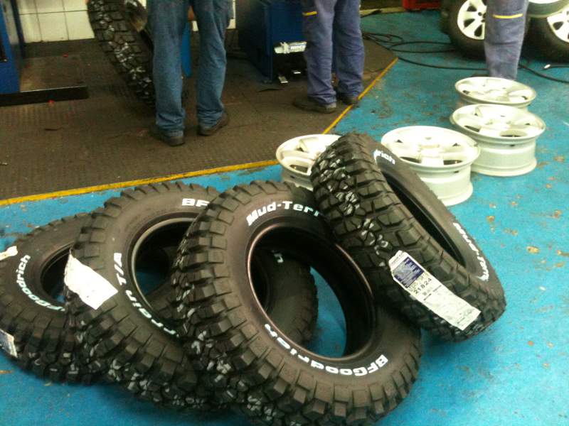

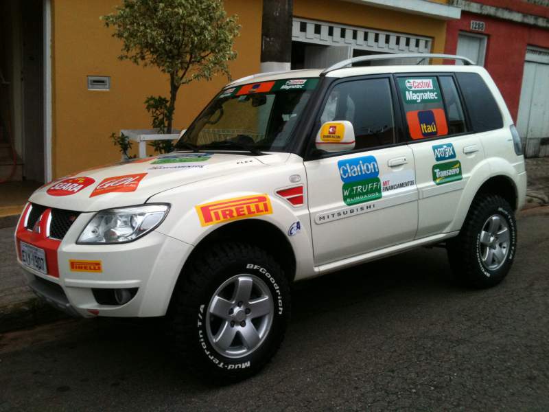

    Comprei uma TR4 em Agosto de 2010 e fiz o rodízio dos 5 pneus originais.
    2,5 anos e 56000km depois o desgaste deles está por igual, é impossível distuinguir um do outro. O resultado foi excelente! Eles ainda tem borracha o suficiente para rodar com segurança, e no meu caso vou guardá-los para o dia emq ue for vender a viatura.
    E então passei para uma nova etapa, equipando meu carro com 5 Pneus BF Goodrich MUD Terraim KM2 nas medidas 227/75r16. PERFEITO! Não raspa na bandeija, no amortecedor, não raspa nas caixas, enfim, é plug and play.
    Novamente vou fazer o rodízio dos 5 com a cruz-trazeira e vou postando os resultados!
