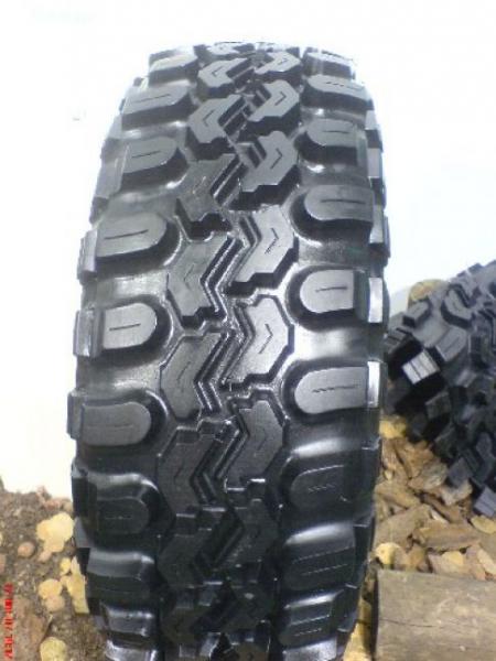

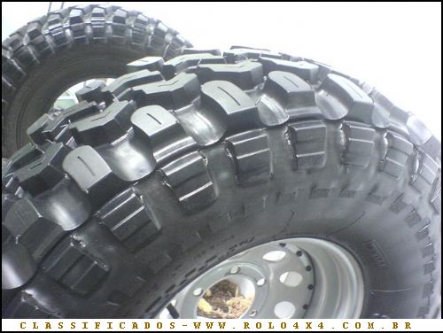

    Arrow Quem já usou o pneu VJ910 da vipal ??
    Gostaria de saber de quem já usou o pneu VJ910 da Vipal a eficiência dele na estrada de chão, lama e asfalto.
    Se realmente vale a pena usá-lo !
    Quem puder me ajudar eu agradeço
    abraços
