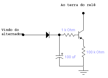

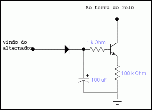

    Acho que pode usar o sinal de rpm, mas com algum circuito elétrico adicional. Acho que o mesmo é pulsátil e não contínuo.

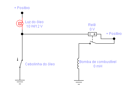

    Gostei dessa estória de usar a luz do óleo.
    Veja a figura anexa. Com o carro desligado a cebolinha do óleo é aterrada acionando o relê que desliga a bomba. Com a luz do óleo apagada (carro ligado) o relê é desligado acionando a bomba. Um efeito colateral bom é que se o óleo acabar a luz acende e desarma a bomba de combustível.
    Agora tem que testar.

    Esse relê precisa que tenha um polo, onde acionando o relê ele desligue a conexão. Por exemplo o relê DNI 0116, 0140, 0216 ou outro equivalente. No caso do 0116 o fio que vem da cebolinha é ligado no terminal 85, o 86 vai para o positivo junto com o 87A. O 30 vai para o positivo da bomba. O relê DNI 0102 não serve. Falta um terminal.
    Em relação as amperagens tem que ver quanto consome a bomba. Acredito que dê.

    Ele tem que ter um terminal que desligue quando o relê for acionado. Veja na figura do DNI 0116. quando o relê é acionado ele desliga a conexão entre o 30 e o 87A.
    Só faltou falar o que vai ligado no pino 87.
    Nada.
    30 Positivo da bomba
    86 positivo
    87A positivo
    87 ?
    85 terra da cebolinha.
    Certo.

    Certo. Pode ser um de 4 pinos. Parece que chamam esse relê de reversor.
    Então poderia tentar achar esse rele, quando a lampada do óleo está acesa o rele está aberto, ao apagar o rele fecha e liga a bomba.
    Não. Quando a lampada está acesa (motor parado ou falta de óleo), o relê fica energizado e desliga o 30-87A e consequentemente a bomba. Não é assim que você quer ?
    Lembre-se que o positivo dessa trapizonga tem que ser depois da chave. Se não, quando o carro estiver desligado o relê fica ligado o tempo todo.
