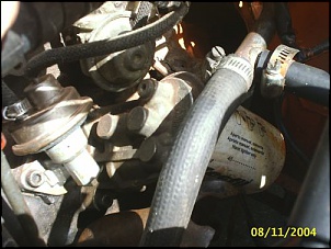

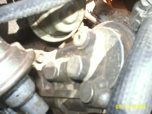

    Segue as fotos do suporte do filtro. Da pra instalar o sensor ali? A rosca é a padrão?
    Miniaturas de Anexos Miniaturas de Anexos -filtro_-_perto.jpg   -filtro_-longe.jpg
    20/09/2004
    Bauru/SP
    1,806
    Ok, Ojaneri, pode instalar ai mesmo, sem problema.
    Um abraço Afonso Carlos.
    Banido Avatar de ojaneri
    01/07/2004
    1,945
    Citação Postado originalmente por Afonso Carlos
    Valeu Afonso pelas dicas e pela rápida resposta!
