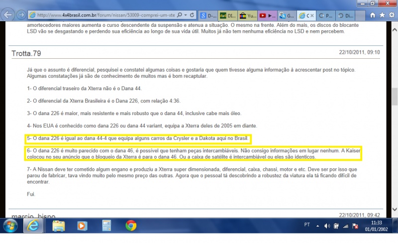

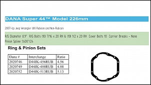

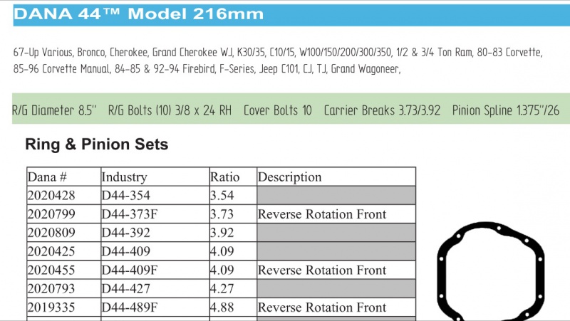

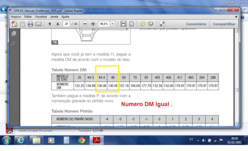

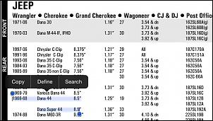

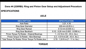

    Coletei algumas Informações em outros tópicos , e pelo que pude concluir Dana 44-4 = DANA 44HD = Dana 44 Super = Dana 46 , Estou Correto ? DIFERENCIAIS DANA 44, 44-3 e 44-4-dana-226-dana-44-4.jpg DIFERENCIAIS DANA 44, 44-3 e 44-4-d46.jpg DIFERENCIAIS DANA 44, 44-3 e 44-4-dana-226-dana-46.jpg

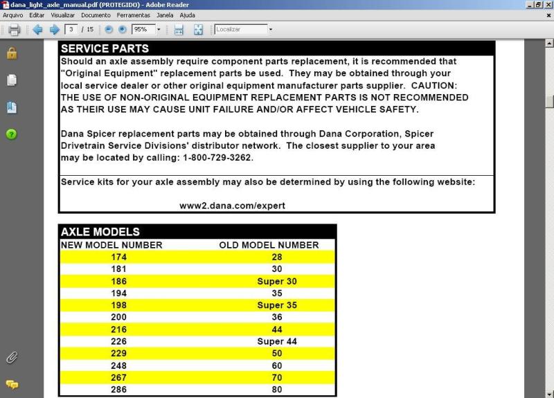

    Achei um Diferencial da Nissan Frontier (DANA 46) Com Referencia 226 .
    Segundo o Catalogo da SPICER Num. Moderno 226 e o Antigo DANA 44 Super .

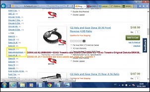

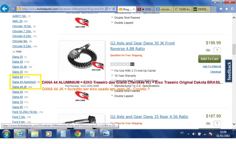

    Na www.wheelparts.com , achei as seguintes hipoteses apresentadas nas imagens abaixo :

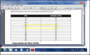

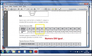

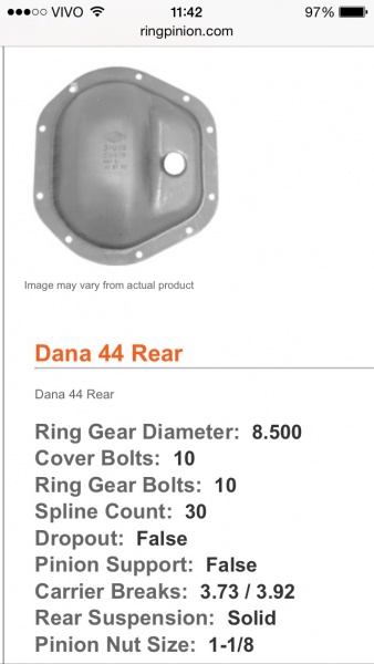

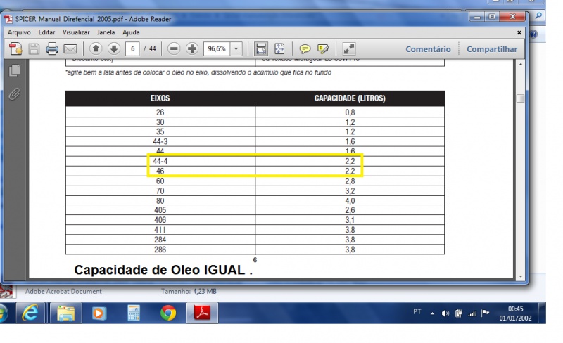

    DIFERENCIAIS DANA 44, 44-3 e 44-4-44-aluminum-4wheelparts.jpg DIFERENCIAIS DANA 44, 44-3 e 44-4-dana-44-aluminum-3-91.jpg Outras Imagens Que Achei em catálogos , provando que existe algo parecido nos Dana 44-4 e Dana 46 . DIFERENCIAIS DANA 44, 44-3 e 44-4-capacidade-oleo-dana-spicer.jpg DIFERENCIAIS DANA 44, 44-3 e 44-4-numero-dm-dana-44-4-e-dana-46.jpg

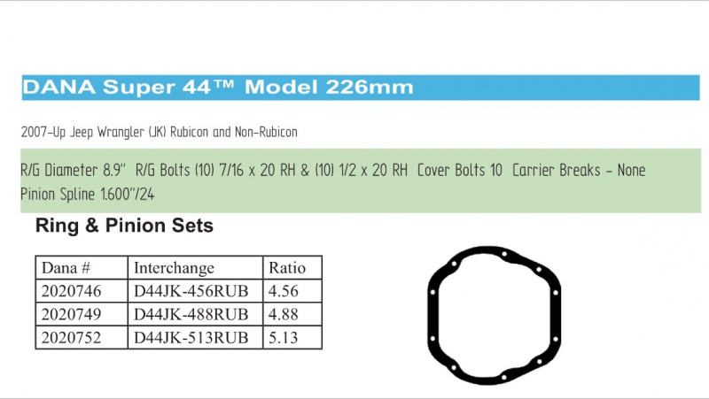

    Encontrei isso aqui sobre o dana 44(216) e dana 46(226), a diferença está no diâmetro externo da coroa portanto as peças do D44 e D46 não são compatíveis mas segundo o texto abaixo podem ser adaptadas:
    There is a 8.9" diameter Dana 44 ring and pinion that is very different from the standard Dana 44. This ring and pinion is significantly stronger with a better pinion to ring gear tooth contact patch and angle. It was typically used in the back of jeep JKs, Isuzus and Nissan pickups. This ring and pinion does share some components and can be adapted into an earlier Dana 44 but requires some work, different bearings and spacers. The benefit is the larger ring gear, better angle cut on the teeth and Dana 60 diameter pinion shaft.
    Ring Gear measures 8.5 inches (216 mm)
    Ring Gear measures 8.9 inches (226 mm)
    Dana 44 - Wikipedia, the free encyclopedia
    Seu diferencial tem alguma gravação ou etiqueta na carcaça?
    Tem uma tabela aqui que pode ajudar na identificação.
    http://www2.dana.com/pdf/XGI.PDF

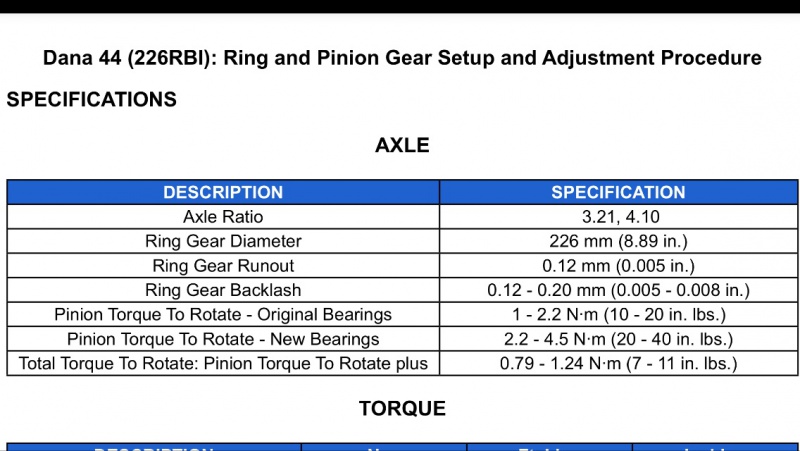

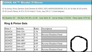

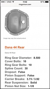

    Mais alguns arquivos sobre as diferenças do diâmetro da coroa.
