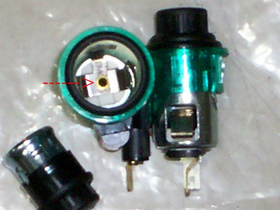

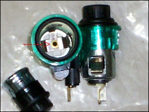

    Na falta de informação técnica e para dar um pouco mais de consistência na conversa, tenho aqui dois acendedores, ainda sem uso. A resistência de aquecimento apresenta 3 Ohm, o que em 12V representa um consumo de 36W (corrente de 4A).
    Aí fica a pergunta: qual o sentido do fabricante se preocupar com consumo maior se na proposição de uso, na razão de ser do acendedor, o consumo será de 36W, por um período de 5 segundos e mesmo assim de tempos em tempos?
    E a coisa não para por aí. Minha câmara não possui macro, mas o que dá para ser visto serve como referência.
    Na foto em anexo é possível ver uma seta que aponta para o elemento de conexão utilizado quando se faz uso de plug (o plug para alimentação externa, já que o plug com a resistência faz uso de outro contato, que com o aquecimento perde a função de mola, permitindo a ejeção).
    Pois bem, este contato nada mais é que um rebite de latão, e como todo rebite do tipo, a superfície que serve de contato é oca e abaulada.
    Não fica difícil de imaginar que a área efetiva de contato não passa de poucos DÉCIMOS de mm² daí, de que adianta fazer uso de fiação com seção de 500 mm² se a corrente terá como gargalo a área de contato com o rebite?
    Ah, mas tem gente que usa acendedor de cigarros para fazer chupeta entre o motor de arranque e a usina de Itaipú. Tudo bem, também tem gente que usa chave de fenda como pé de cabra, alicate como martelo, e por aí vai. Tudo é uma questão de pesar a necessidade com o bom senso, de separar o quebra-galho com o bem feito.
    Acendedor de cigarros aguenta cento e tantos Watts? Pode até aguentar, da mesma forma que chave de fenda aguenta ser tratada como pé de cabra, pelo menos as boas...
