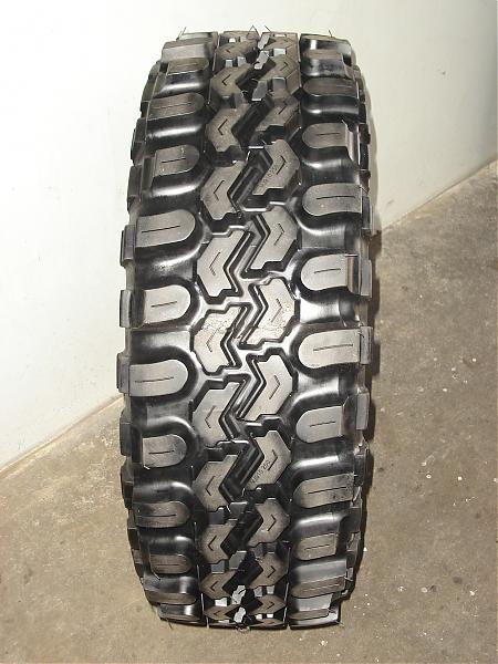

    O título já diz tudo sobre a dúvida Gostaria de discutir qual desses seria melhor, considerando uso em trilhas leves/médias e deslocamento em asfaltos até a trilha (500 Km ida e volta). Para uso em uma Camper Diesel (cerca de 1800 Kg). O que pude pensar em termos de característica:
    Savero MT: pneu 31 x 10.5, desenho parecido com o BF MUD, com gomos um pouco mais espaçados. Mas é um pneu novo, não tem a limitação de velocidade dos remoldados. A incógnita é a durabilidade de um pneu desses.
    Geninho 1000: só tem na medida 255/75, fica 1" menor que o 31.
    VJ900: posso pegar um pneu 31 x 10.5
    Ambos os remolds tem a limitação de velocidade de cruzeiro entre 100 a 110 Km/h. Se fosse num CJ seria tranquilo, mas numa Camper com motor diesel S4T teria que ficar segurando o pedal da direita para não passar desse limite ...
    Tenho também a opção de pegar um jogo de 33" no desenho VJ910. Aparenta ser bem mais agressivo que os anteriores e custa o mesmo preço que um Savero MT 31" novo. Mas o Savero consigo pagar em 3x, o VJ910 no máximo em 2x (ainda tenho que chorar com o Marilson isso ... rs, rs, rs). Com estes 33" eu ganharia altura na trilha, mas forçaria um pouco mais as pontas de eixo do Dana30 dianteiro. Atrás tem Dana46, então estaria mais sossegado quanto a isso ...
    O que fazer ? Aceito opiniões e dicas ....

    Em anexo a foto de cada um deles. A foto do VJ910 foi pega do tópico do Marilson para este pneu:
    http://www.4x4brasil.com.br/forum/sh...ighlight=vj910 (Marisco VJ910)
    Miniaturas de Anexos Miniaturas de Anexos Pneus: VJ900 x Savero MT x Geninho 1000-genius1000.jpg   Pneus: VJ900 x Savero MT x Geninho 1000-savero_mtb.jpg   Pneus: VJ900 x Savero MT x Geninho 1000-vj910.jpg

    Tive a oportunidade de ver a banda da Vipal, tanto no 900 qto. no 910 e posso te dizer: é show de bola.
    Um amigo recapou os 33 carecas do jeep na banda 910 e ficou otimo, ganha o tamanho quase de 35.
    Abs, GH

    Eu já vi a 900 ao vivo, tem um Jeep por aqui que está rodando com ela. Gomos bem altos, claro que não é tão agressivo quanto o 910, acho que o desempenho é semelhante ao Geninho 1000 (respondendo a mim mesmo a pergunta do tópico ... )

    Só posso opinar sobre o Geninho, que já usei...
    O desempenho dele na lama é terrível e no asfalto não é grandes coisas tb...
    Edit: o desenho do que usei era o 1001, mas o 1000 tb não me agrada não.
    Eu continuaria o comparativo só entre o Vipal e o Savero.
    Nunca usei nenhum dos dois, mas visualmente, acho q o Vipal me agrada mais, parece ser melhor na trilha e bom no asfalto.
    Depende das suas prioridades.

    eu to usando os 31" VJ900 no Samurai e to gostando bastante. No engesa eu iria de 33" VJ910.
