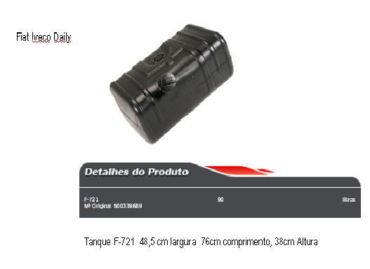

    Foto Tanque
    Segue a foto do tanque da Iveco Daily de 90 litros.
    Mais informações deste tanque podem ser encontradas no site da Bepo (www.bepo.com.br).

    Foto Tanque
    Valeu pela dica, tinha esquecido como fazia isso.
    Vivendo e aprendendo...

    Bom dia JIPEIRO.
    aonde vc pretende colocar esse monstro de tanque?

    Boa tarde Leopoldo
    O tanque eu vou colocar em cima do Jeep na parte de trás.
    Estou fazendo um suporte com ferro para que em cima do tanque seja colocado o banco traseiro do Jeep. Já comprei os ferros e agora preciso que sobre um tempinho para fazer as soldas neste suporte e depois já fazer o banco traseiro com os cintos, assim já proteje o tanque para não estragar ele.
    Assim que conseguir por em prática esta minha idéia eu tiro foto de como ficou e posto ela, no tópico do meu Jeep (na parte Frota 4x4).
    Abraços e se tiver alguma sujestão ou idéia, pode mandar que será sempre bem vinda!

    Bom, pessoalmente não gosto de tanque dentro do receptáculo de passageiros.
    Mas, digamos que seja imprescindível e não haja outro local onde colocar o tanque, como todo cuidado é pouco, eu colocaria o tanque separado por uma placa de aço (0,5 mm) que envolve o corpo do tanque, uma caixa formada pela própria carroceria e a chapa que seria um tampão.
    Essa chapa fecha a possível entrada de combustível na área de passageiros e entre o tanque, a carroçaria e a chapa, almofadas de borracha para evitar qualquer roçamento entre tanque e lataria.
    Use também poliuretano em bisnaga para dar acabamento e fechar toda e qualquer fresta entre o receptáculo do tanque e o receptáculo de passagerios e providencie rasgos ou furos no fundo da lata onde apoiará o tanque para escoar possíveis vazamentos.
    Não permita nunca passar fiação (+) nas partes internas deste receptáculo do tanque e para a fiação da boia, não esqueça de um bom aterramento e fio fino.
    Não faça como muito orelha seca faz em: simplesmente colocar o tanque de qualquer jeito, meter parafusos em cima de qualquer jeito também e depois colocar os filhos ou amigos no banco traseiro para passear.

    Esse Jeep vai ficar parecendo um double-decker... (aqueles ônibus de Londres) ou um daqueles jeeps dos safáris que têm um banco alto. Como o Leopoldo falou também não gosto de tanques dividindo o espaço com os passageiros, mas o jeep original é assim!...
