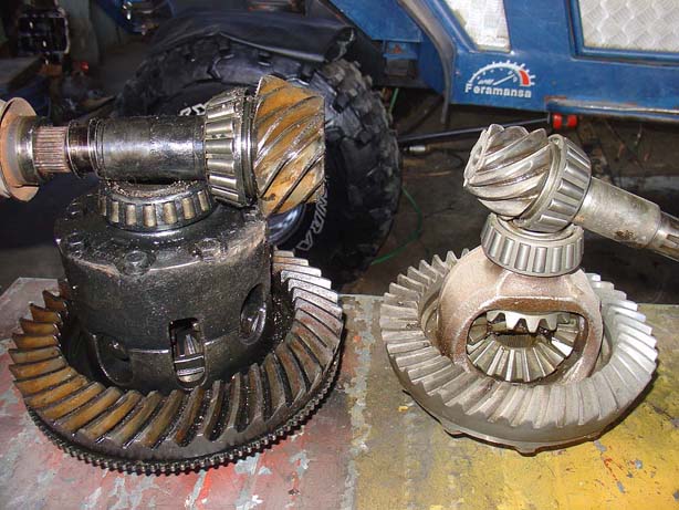

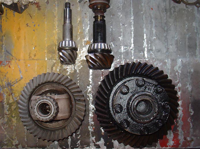

    Citação Postado originalmente por Wallace
    Eu acho ruim usar os dana 70 pois pelo que sei não são muito mais fortes que os 60 e vai perder mais vão livre. Se não me engano um 70 ganha vantagem sobre o 60 no peso que suporta, o que não é o caso.
    Walace estes eixos são brutais, aguentam é tudo!!!
    O trazeiro completo na versão com freio a disco é usado nas F 350 e o Dianteiro estou re-montando apartir do eixo da F 4000, que é um Dana 60
    oco.
    Para isso vou fazer um belo trabalho de usinagem no eixo, começando nos cubos que são fechados, fabricação dos flanges para fixação das Rodas Livres, soldagem da bola de diferencial completa de um segundo eixo de
    F 350 que comprei, com relação 41x10 igual a da trazeira.
    Existe a opção 41x9, mas o moptor tem tanto torque, mais de 32 Kgfm
    já disponíveis a 1.500 RPM, que eu duvido que irei precisar, mesmo com pneus tão grandes.
    Vou confeccionar também novos eixos dianteiros de cruzeta em 4340, com flanges do cardã trazeiro do Caminhão Mercedez 1513, articulados com uma cruzetinha Spicer de 38mm... Isso mesmo!!! ela é bem maior que a cruzeta original do Dana 60, são 38mm de copinho e ainda sobra muito espaço na enorme manga de eixo, poderia ser até de 40mm, mas acho que não precisa tanto.
    As rodas Livres são AVM para Dana 60, caras pra caralh.... Mas igualmente fortes.
    As bolotonas do diferencial são Realmente bem grandes e me roubam um pouco de vão livre do solo, porem compensam cada milimetro de perda de altura, pelo enorme ganho de resistência e pelo fato de
    poder meter o pé, sem a mínima preocupação em ouvir aquele som
    horroroso de semi eixos, cruzetas e coroa e pinhão quebrando.
    Altura!?!? Há... Nada que um belo jogo de Sapatinhos Maxxis Creep Crowler 39" com saltos bem altos não possa resolver.
    Veja as crianças nas fotos a seguir!!
    Gilvan

    Gilvan,
    Vc vai usar uma bola de um D70 traseiro na dianteira ? A rotação não é inversa e vai "pegar" os dentes da coroa e pinhão no ponto mais fraco e em um movimento que não foram projetados pra funcionar ?
    Falei m@rda ???
