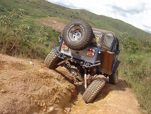

    Miniaturas de Anexos Miniaturas de Anexos -dscn1898-net.jpg   -dsc03394-menor.jpg
  • #40
    Ok....
    http://www.4x4brasil.com.br/forum/at...0&d=1153612081
    De que carro é então?
    [ ]´s

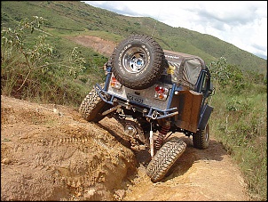

    Gilvan,
    Nessa foto o carro está abrindo os 1,10 m?

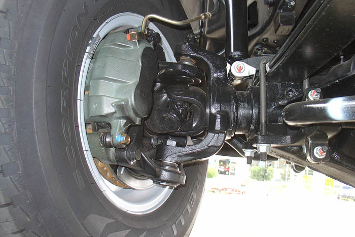

    É isso aí pessoal, falou a autoridade no assunto...E ELE TEM UMA PARA
    PUXAR O HULK PELA COLEIRA PELO BRASIL A-FORA!!!

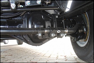

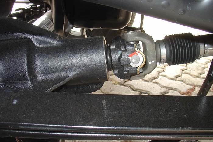

    Dana 60 dianteiro completo mesmo e no Brasil!?!?!?! ...só na F250 4x4 2006!!!!
    Pela primeira vez na industria automobilistica nacional...Tá???
    Façam suas reservas no Ferro Velho mais próximo, mas sem estardalhaço
    para não alertar os caras da importancia da peça, para nós é claro.
    Se não já viu onde vao parar o preço.
    Só para dar uma idéia, seu preço novo na s lojas da Ford deve ficar em torno de R$ 12.000.00 e o Edu Piano da Território 4x4 vende este eixo por R$ 10.000.00 +ou-.
    Olhem e namorem um pouco.
    Quase fui preso por causa destas fotos.
    Elas foram feitas durante o lançamento da pick up em uma revenda Ford aqui de BH.
    Ela estava exposta em frente a loja, quando cheguei, estacionei meu carro ao lado, passei a mão em minha camera digital, mergulhei para baixo do Picapão e não parei mais de tirar fotos de todos os detalhes dos eixos,
    caixa, transferencia, cardãns e vai por aí a-fora!!!
    Resultado........em poucos minutos apareceram 2 seguranças, gerente da loja,
    3 vendedores e mais meia duzia de curiosos, querendo saber o que eu estava fazendo deitado em baixo da caminhonete, qual a razão daquelas fotos,
    se eu era espião industrial...Bla,bla...bla.
    Depois de algumas explicações, fui saindo de fininho e me mandei dali,hehehehe!!! Coisa de maluco por 4x4 mesmo, liga não!!!

  • #48
    Citação Postado originalmente por Carbex
    Gilvan,
    Hei Carbex!!! Ta curiosos hem?!?!?!?
    Quando é que você vai começar o seu???
    Voc~e me perguntou sobre o projeto do Monster, pois bem.
    Não sou engenheiro Carbex, sou Jipeiro como você, apenas tenho algumas
    "Idéias" vez ou outra, entende???
    Portanto dizer que fiz um projeto, seria exagero.
    Fiz sim um desenho basico da carroceria, seu formato e defini quais as peças que iria usar, eixos, caixa, transferencia, direção...etc.
    Quem topou concretizar o meu rascunho foi a RB Off Road aqui em BH.
    Se quiser conhecer, acesse: www.rbreboques.com.br
    Fale lá com o Raul, ele fez um projeto com as medidas e arquivou...Quem sabe??

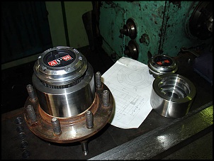

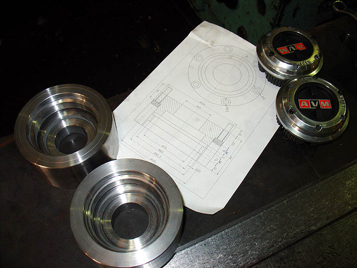

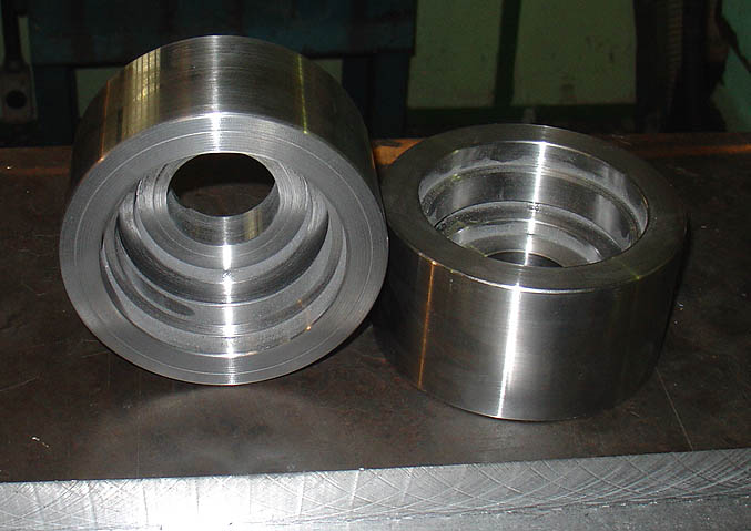

    Na sequêcia vejam como está a usinagem das rodas livres no eixo dianteiro
    da F4000, Dana 60 oco... No qual estou colocando um belo recheio
    vitaminado 70" e transformando em eixo de tração dianteiro.
    Hoje terei mais fotos do processo de usinagem da carcaça do eixo,
    com a soldagem do bolotão Dana 70 no conjunto dando-lhe um belo e parrudaço conjunto de coroa e pinhão.
    Dpois só vbai ficar faltando os semi-eixos animais com 35mm de diamentro
    e cruzetas de 38mm.
    VEJAM AS FOTOS INICIAIS DA MONTAGEM DAS RODAS LIVRES.
    Lembro que ainda não foram feitas as estrias que se encaixarão e travarão
    o mecanismo da roda Livre AVM-D60.
    O que deve ocorrer hoje a tarde.
    Quanto ao acabamento...Será coisa fina, banho de cromo duro
    para ficar biita na fita e não arranhar... Karaka!!! O tarado do Sinésio Ronnie
    da Hidraumaster ( idrauma@gold.com.br ) que também é Jipeiro,
    caprichou até exageradamente na resistência da peça que ficou
    BRUTA pra kct.
    AGUARDEM MAIS FOTOS DETALHADAS DO PROCESSO...........................
